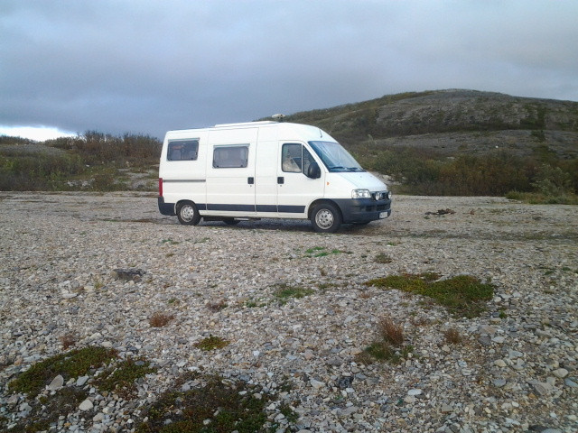

Aikanaan tuollaisella tööväiltiin Norjassa elo-syyskuun vaihteessa ja tuuleskeli ja sateli ihan riittävästi.
Mikä lie Trumatikki oli lämppärinä ja sillä sai kopin niin lämpöiseksi kuin vain halusi.
10kg pullo piti muistaakeseni Ivalosta paluumatkalla ostaa halvalla.
Tuulilasilla oli aamusin huurua jonkin verran niin kuin kai kaikissa muissakin kostealla kelillä.
Jos ei puolta omaisuutta tarvi kuljettaa mukana eikä mitään ihmeitä niin kyllä sopusa pari tuollaisella reissaa pois tiekseen ,on se niin näppärää kulkemista.
Onhan se tuumailtava kuinka paljon tilaa haluaa kuljettaa mukanaan mutta tuollakin tilavuudella pärjää jos ei lähde reissuun miettimään että mitä puuttuu.
PS: Jotta eikö noissa ole vielä huonommat eristeet pakettiautona ja huonompi lämmitys ja tuuletus .
Ja eihän ne ole läpiruosteisia heti alkuunsa.
