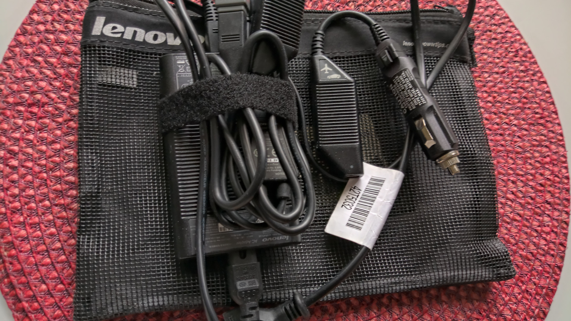

Tulipa mieleen, varastossa on 4 kpl Lenovon orkkislatureita. Samassa laitteessa 20v pyöreä ulostulo ja sisään saa syöttää 12-24v tai 230v , rinnalla vielä usb tulo jonkin laitteen lataamiseen ja tuohonhan saa adapterilla "slim-tip" pään jolloin sopii viimeisimpiin malleihinkin.
Tuohon miun ikivanhaan T61:een se taitaisi käydä. Maksasko sellane mitä (än)?
Tuollaiset, eli lataa kotona ja muualla 20v 4.5A
