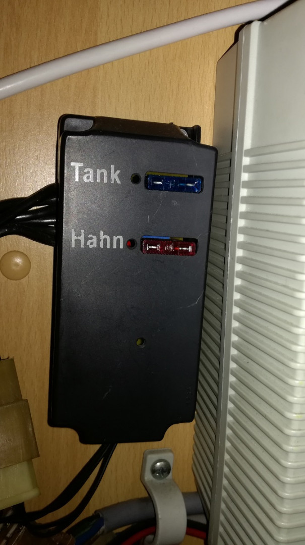

Auto kun vaihtui tuoreempaan niin tässä on kolme laatikkoa mille ei ole ohjeita eikä mitään muutakaan tietoa mitä olisivat. Jos arvon asiantuntijat osaisivat auttaa?
1. Epäilen jonkin sortin häkävaroitinta? Kuvassa tuvan sähköt pois päältä, päälle laittaessa piippaa kovaäänisesti ja vilkuttaa alempaa lediä tovin, ylempi palaa vihreänä. Selvitetty, kiitos! Kaasuhälytin kyseessä. Täytyy vain siirtää, kaasuhälyttimen pitänee olla mieluummin alempana kuin yläkaapit?
2. Tämä on oven pielessä, autossa taempaa löytyy myös tuo pyöreä osa ilman tuota pitkulaisempaa osaa. Pyöreässä olevaa nipukkaa kun siirtää toiseen laitaan, syttyy vihreä ledi. Hälytin, seuraavaksi ohjekirjaa miten tuota käytetään ja mitä se tekee.
3. Tämä härpäke löytyi vaatekaapista.
« Viimeksi muokattu: 24.07.2019 kello on 18:56 »

Kolmas laite: Tank=säiliö, Hahn= hana. Olisiko joku käyttövesipumpun releboksi?

Olisiko kolmoskuvan sulakkeet säiliön - ja tyhjennysputken hanan  lämmittimien sulakkeet ja ohjausboksi??

Kiitos, kaasuhälytin sai ohjeet ja vaihtaa paikkaa ASAP. Ainakin muistelen, että suomipullot on propaania ja laitteen oikea sijoitus ohjeen mukaan silloin 0.3m-1m. Etelänmaissa lienee butaania joten nykyinen asennuskorkeus kelpaa muttei sijainti. Mikäköhän tässä on ollut ajatus...
Kokeilen jos jyväscaravnilta sais ohjeet hälyttimen käyttöön, kiitän.
Tuosta kolmannesta, täytyy kokeilla joku päivä vaikuttaako se hahn hanoihin ja ryömiä auton alle tarkemmin tutkimaan harmaavesisäiliötä, kiitos vinkeistä  Thumb
Olisikohan Hahn jätevesisäiliön hana??  Kuten Oulaa esitti. Tuskin muut hanat tarvitsee lämmitystä.
