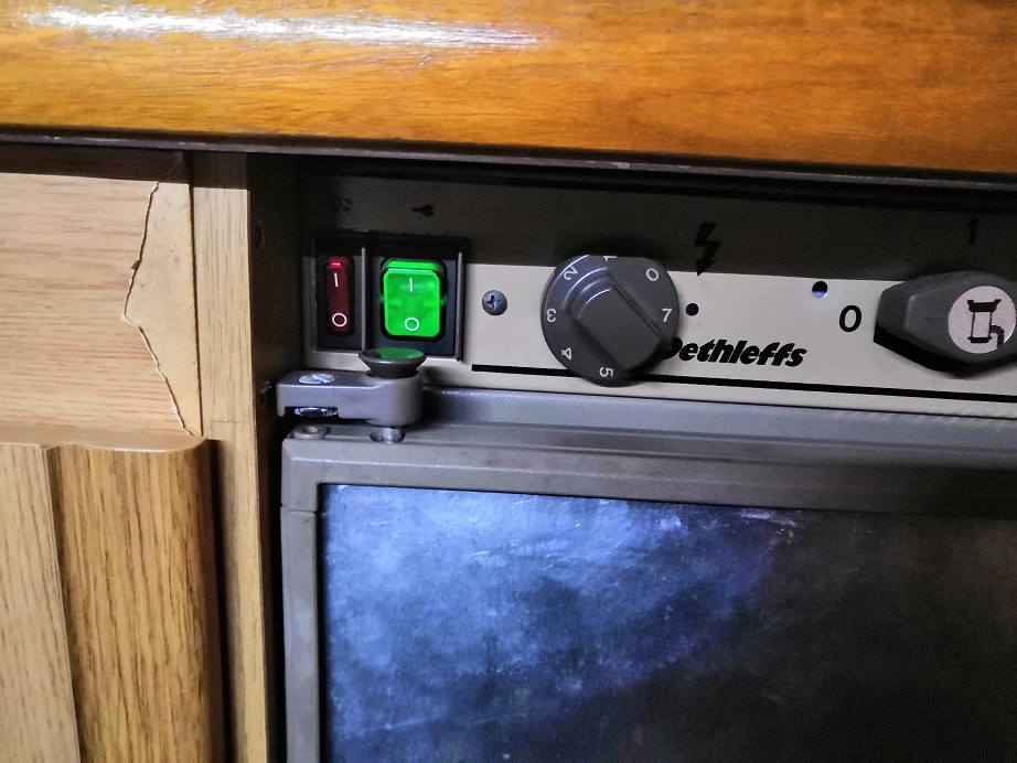

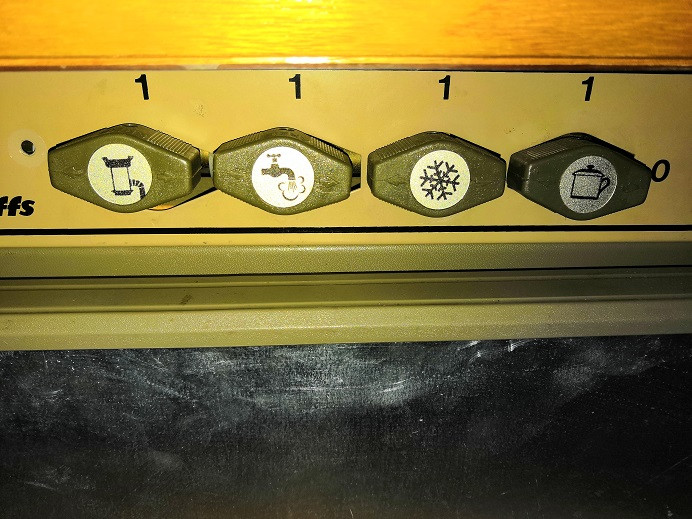

Lähdetääs sitte taas, nappulat oikealta vasemmalle, eli oikeapuoleinen on Liesi(vai onko), seuraava Jääkaappi, sit lämminvesi boileri tms, mutta mikä on ihan vasemmanpuoleinen?  ::)

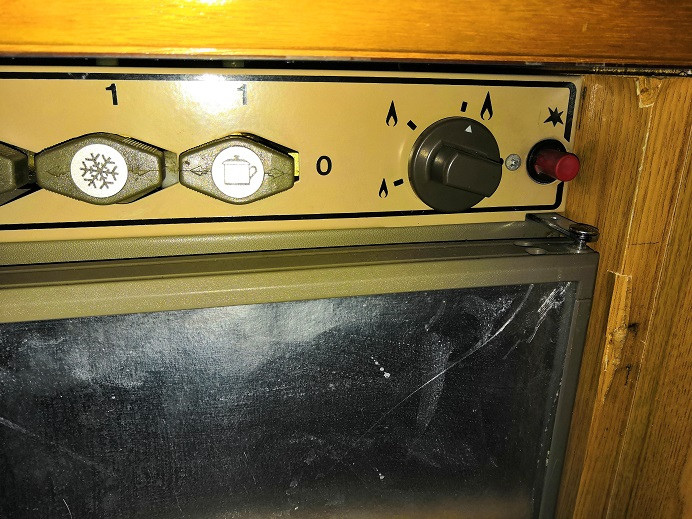

Oikealla lieden sytytin(toimiiko tämä siis molempiin "levyihin" ? ), Seuraava kaasun määrä??

Pyöreä namisSguukkeli jääkaapin tehon säätö, verkkovirta valitsin ja viimeinen kaasun valinta..

Sen verran pitää vielä kirjoitella ja kysellä kun tuo minun lämmitin, siis malli on edempänä mitä en nyt muista niin siis käänsin kaasun päälle(pullon pitäisi olla tyhjä mutta kyllä se suhisi kun otin liittimen pullosta pois ja koitin onko tyhjä) tässä mallissahan on automaatti sytytin ja se napsuttikin kyllä hienosti ja väläytteli valoa laitteen oikeassa alakulmassa mutta ei se perkuta vaan syttynyt =/ Jos toi pullo nyt on lähes tyhjä, niin voiko johtua siitä vai onko tuolla jossain kaapissa joku sulku tms tms vai liittyykö nuo jääkaapin nappulat tuohon kaasun kiertoon? Voe video sentään kun pitää olla niin tyhymä näissä asioissa vielä =( Käyn nyt viikolla vaihtamassa tuon pullon uuteen ja koitan sit uudemman kerran..

Lämppäri jää jäljelle, siis tuo vasen.
Jospa mä en nyt enempiä teitä kiusaile näin Äitienpäivänä, HYVÄÄ ÄITIENPÄIVÄÄ KAIKILLE TASAPUOLISESTI  Thumb
Punanen jääkaapin 12v, vihree 240v käytöt. Ja sitten tehon(kylmyyden) säätö sähköllä(12 tai 240v)

« Vastaus #66 : 12.05.2019 kello on 09:14 »
Pyöreä on jääkaapin tehon säätö verkkovirralla. Äärimmäinen vasemmalla punainen jääkaappi 12v moottorin käydessä. Vihreä jääkaappi verkkovirralla. Sit 4 namiskuukkeli lämmityslaitteen kaasuhana,joka näkyy olevan kiinni nyt. Sit oikealle se punainen on jääkaapin pietsosytytin seuraava jääkaapin tehon säätö kaasulla, ei siis hellan namiskuukkeleita. Kyllä niistä ohjekirjoista pitäisi löytyä ohjeet!
Oikean puoleinen jääkaapin sytytys kaasulla sitten tehon säätö, tätä säätö nappulaa pidettävä pohjassa n30s silloin kun sytytetään kaasulla ja kaasu syttynyt (ilmeisesti linssi kaapin sisällä josta näkee liekin).

Täytyy yrittää lukea noita ohjekirjoja mutta kun suurin osa oli saksaa ja sit onneksi tuossa jääkaapin ohjekirjassa löytyi myös englanti sitä kun edes vähän ymmärtää. Mutta kiitoksia kaikille vastauksista=) Juu no voi olla ettei lämmitin syttynyt kun tuo hana oli kiinni  ;D Mutta kyllä mä nyt taidan varuiksi käydä tuon pullon vaihtamassa uuteen kumminkin..
