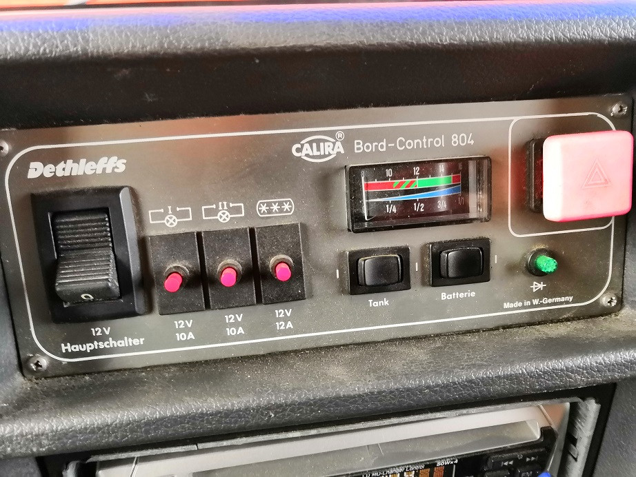

MIkä on tämä vasmalla puolella oleva nappula??

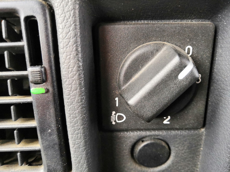

Mikä on tämä nappula? Vai ajovalojen korkeusSäätö?

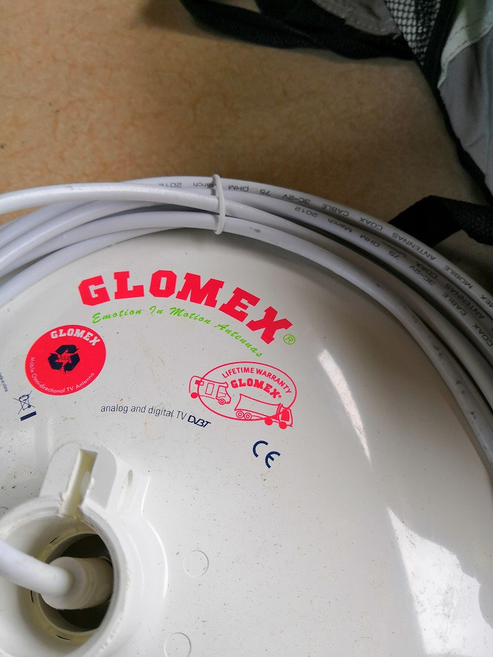

Tämmöinen ufo oli kaapissa, onko ihan käypäinen kapoistus?
ONko tämä laatikko se mikä antaa virtaa antennille?

Tuosta lämpömittarista, voi olla "väsynyt" eli näyttää liian vähän. Ei olis eka kerta kun niin käy. Katkaisin on ilmeisesti as osan 12v pääkatkaisija. Juu ja valojen korkeus säätö,tuskin toimii :)  Onnex olkoon mukavan pelin olet löytänyt,tilaa on. Taka ylitys vaan on opeteltava huomioimaan. Onneks tuntuu kokemusta olevan.

Eikös "haupt" ole saksaksi pää. Eli olisikohan päävirtakatkaisin 12 V järjestelmään?

Tuo antenni alkaa tekniikaltaan olemaan vanhahtava. Uusia tulevia TV lähetyksiä vastaanottamaan tarvitaan DVB-T2 antenni.
https://www.verkkokauppa.com/fi/product/46519/jdtnv/Triax-UFO-170-antenni-vene-ja-matkailuajoneuvokayttoon-LTE-s
Ei antenni tiedä mitä tavaraa signaali, jonka se vastaanottaa, sisältää. Kyllä  se olemassaoleva antenni toimii myös DVB-T2-signaalille. Ainoa lisähyöty tuolla tarjotulla antennilla on LTE-suodatus. Kuinkahan paljon sitä sitten tarvitaankaan?.

Se on asunto-osan sähköjen pääkytkin ja sen vieressä on automaattisulakkeet, vihereä valo palaa kun laturi lataa verkkovirrassa.

Eli eikös tuo nappula ollut nyt 1 eli päällä, yksikään valo ei kyllä syttynyt asuntoosassa mutta eipä ole vielä tullut katsottua onko lamppujen polttimotkaan ehjiä ::)
