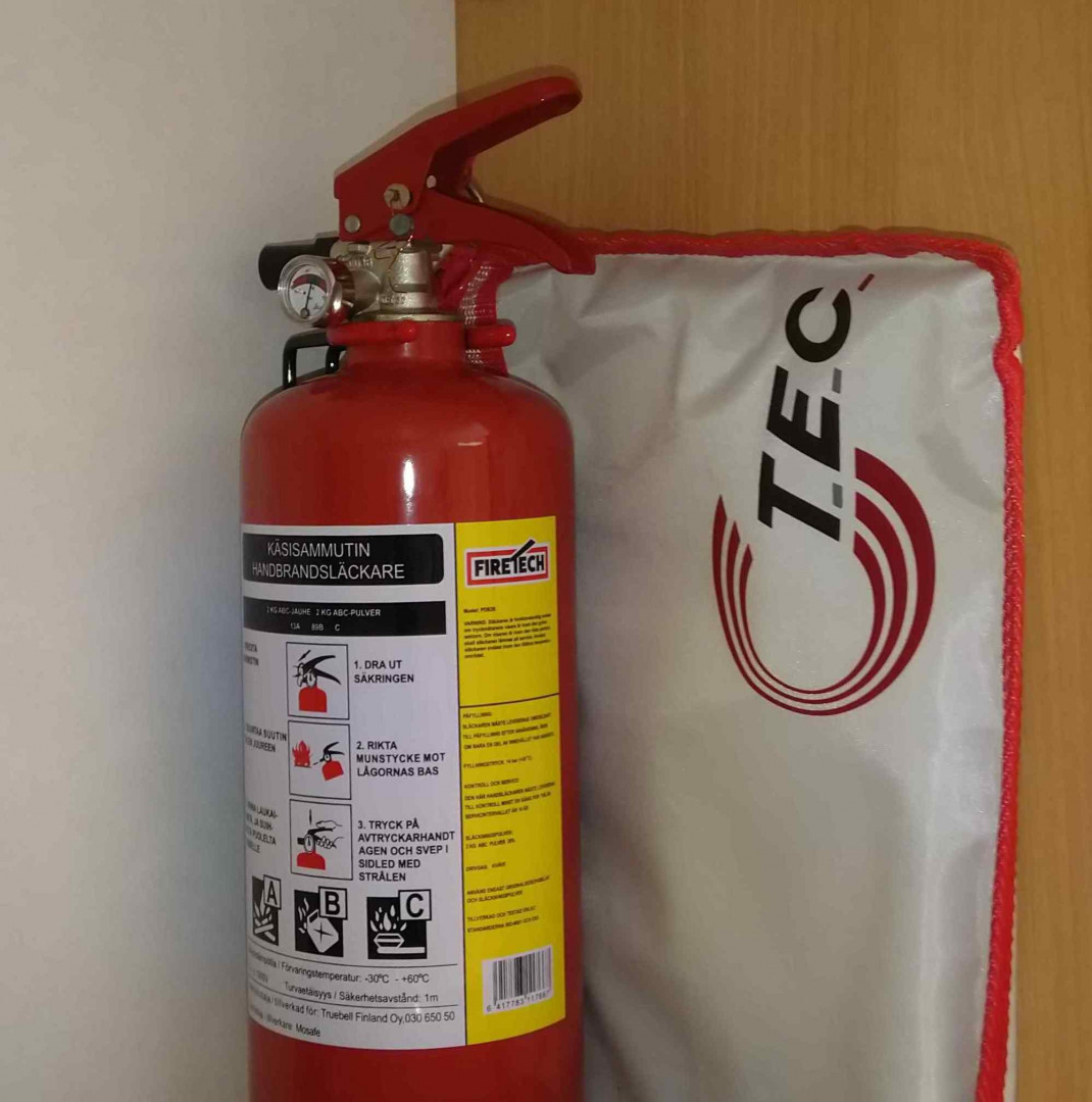

Nyt on hankittu se "pakollinen" uusi sammutin, löytyi mallia 2018 . Saatan leimauttaa sen paikallisen LähiTapiolan ilmaisessa sammutintarkastukse ssa tälle vuodelle.
Pullo kävi entiseen telineeseen, joten ulkoseinään ei uusia reikiä tullut. Oikea väriläistä  ;D

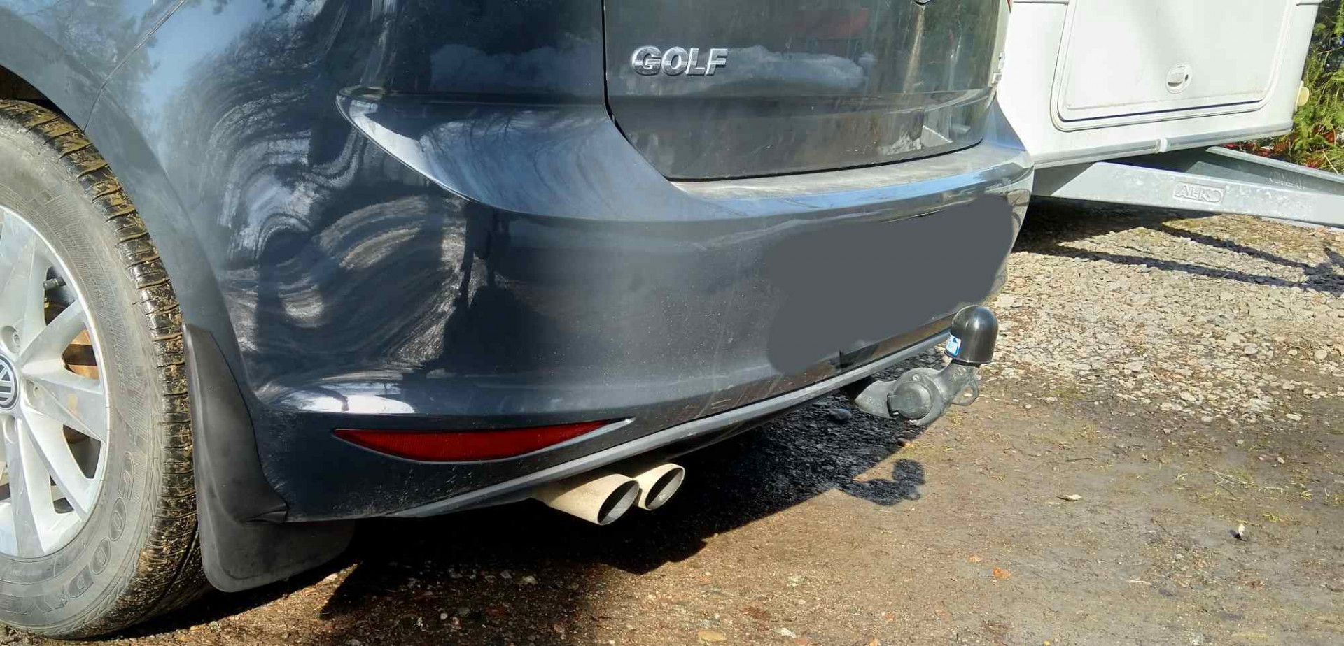

Fixus Vitikaisesta 9,90 pari Golfiin sopivat. Asennus ensi viikolla kesärenkaiden vaihdon yhteydessä.

Golfissa roiskeläpät ja kesäkengät. Nyt lähtee
