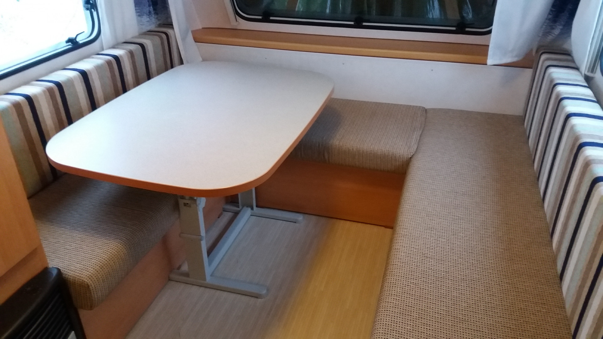

Levitetyssä pitkittäispetissä on ongelma, että patja tulee tyhjänpäälle kuvan mukaisesti. Pöytää ei voi siirtää juurikaan taaksepäin.
Olen ideoimassa siihen tukea, mutta millaista; kevyttä, helppokäyttöistä, edullista, jalatonta? Vai lyhennänkö patjaa ja saan siitä sohvatyynyn / jatkon selkänojaan?
Tässä yksinkertainen kääntölevy vanerista. Jossa vanerilevy kännetään osittain pöydän päälle. Jalka kääntyy sivuun pois näkyvistä patjan reunuksen alle.
A = vanerilevy
B = kääntokiinnike
C = levyssä kiinteästi oleva tai alas/ylös kääntyvä puujalka tarvittaessa

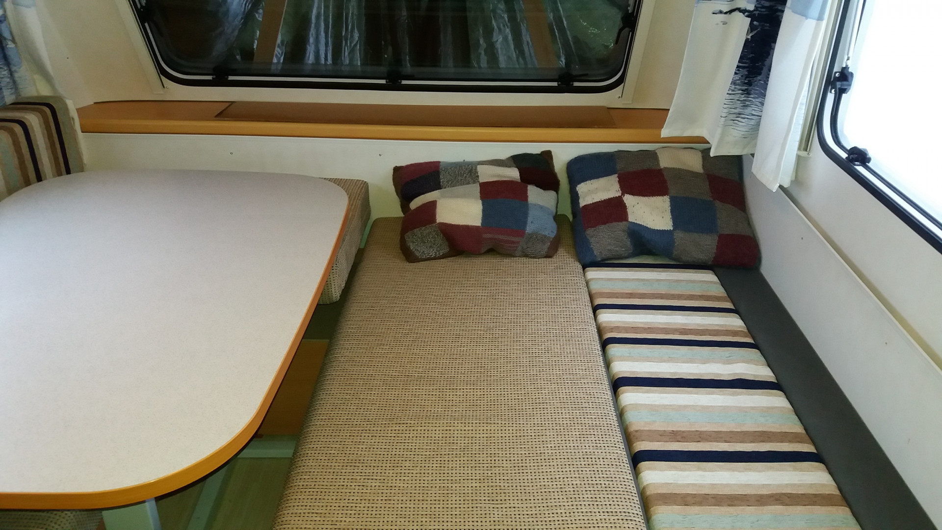

Innostuin nyt asiasta ja olenkin suunnitellut koko aamupäivän toteutusta. Kävin vaunussa mittailemassa ja siirtelemässä pöytää ja patjoja ja sain mielestäni kelpo suunnitelman.
Nyt testataan kysellen, onko ssuunnitelma kehittämiskelpoinen vai jonkin verran torso?

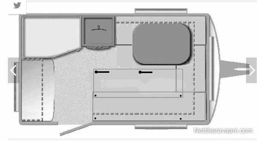

Kaksoispeti pikkuvaunuun
Ensin rakennekuva lisälevystä petipohjan leventämiseksi
Lisälevy sijaitsee päiväaikaan istuinpatjan alla ja vedetään esille petausvaiheessa. Kiinnitys lisälevyn tapeilla petilaatikon reikiin. Lisälevy on etupäästään ja oikealta sivultaan istuinosien levyjen päällä. Levyn reunassa on jäykisterima ja kaksi jalkaa, jotka käännetään ylös ja piiloon istuintyynyn (leveämpi kuin istuinlaatikko) etureunan alle päiväksi.
Pöytä työnnetään toisen lyhyemmän sohvan alle (kolot etulevyyn) ja jätetään normaaliin korkeuteen. Se toimii yöpöytänä ja vaikka työ/läppäri -pöytänä. Sen ääressä voi istua pedin levikeosan päällä. Lyhyen sohvan patja ja selkänoja jäävät paikoilleen.

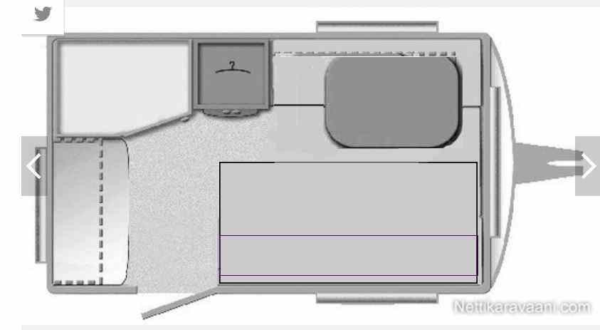

Seuraavassa kuvassa on peti yöasennossa.
Leveys on n. 120 cm. Patjat seinästä lukien 20 cm lisäsuikale, sohvan selkänoja ja sohvan istuinosa. Niiden päälle tulee pussilakanassa oleva peitto, tyynyt ja petivaatteet. Lukulamppu sijoitetaan etutasolle ”tuulilasin” eteen tai työpöydälle.
Petivaatteet ja lisäsuikale sujautetaan sohvan alle päiväksi. Lyhyemmän sohvan alus jää muulle tavaralle. Tyynyt ovat sekä päivä- että yökäytössä. Etuselkänoja ja lyhyt istuintyyny viedään varastoon turhana painona ja vapaat pinnat päällystetään komeiksi.
Tässä on saatu myös koiralle suurempi nukkumistila lattialle lisälevyn alle. Pois pyörimästä jaloista
Päiväkäytössä pöytä on käännetty poikittain, jolloin avoin lattiatila kasvaa ja sivusohvien käyttö helpottuu.

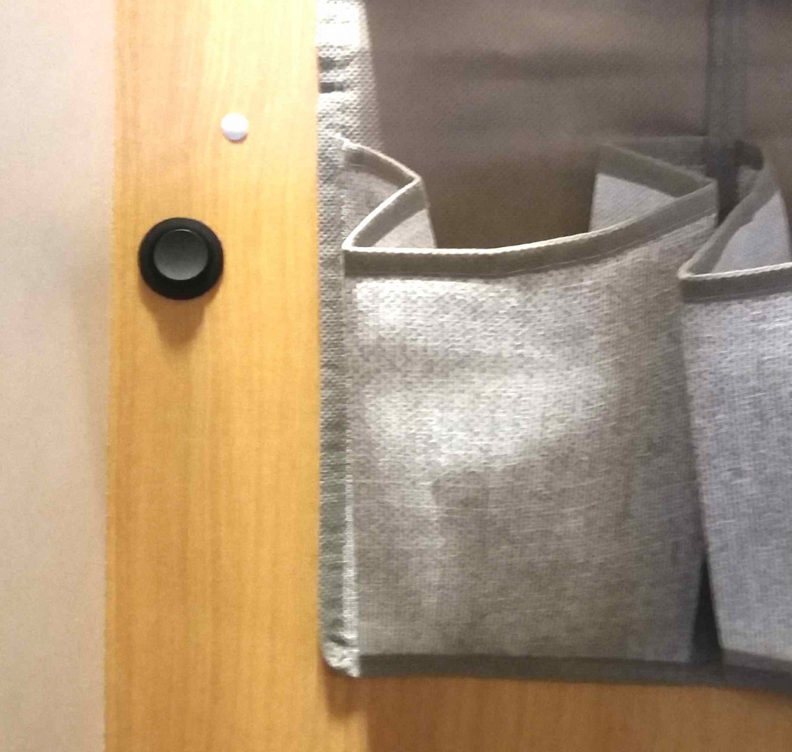

Vaihdoin samalla WC:n valokytkimen asiallisemmaksi. Led kattovalo palaa edelleen himmeämmin kuin samanlainen olohuoneen puolella? En tutkinut miksi.
Valo oli kytketty DC/DC muuntimen nastaan 12 , jossa 11 V, ja muutin nastaan 14, jossa
on 12V ja jo kirkastui.
Ihan säikähdin peilikuvaani   :-\

Valo oli kytketty DC/DC muuntimen nastaan 12 P3, jossa 11 V, ja muutin nastaan 14 P4, jossa on 12V ja jo kirkastui.
Anteeksi nyt vaan, kun olen kirjoitellut ihan sekoa. Yllä korjatut nastanumerot.  :-[

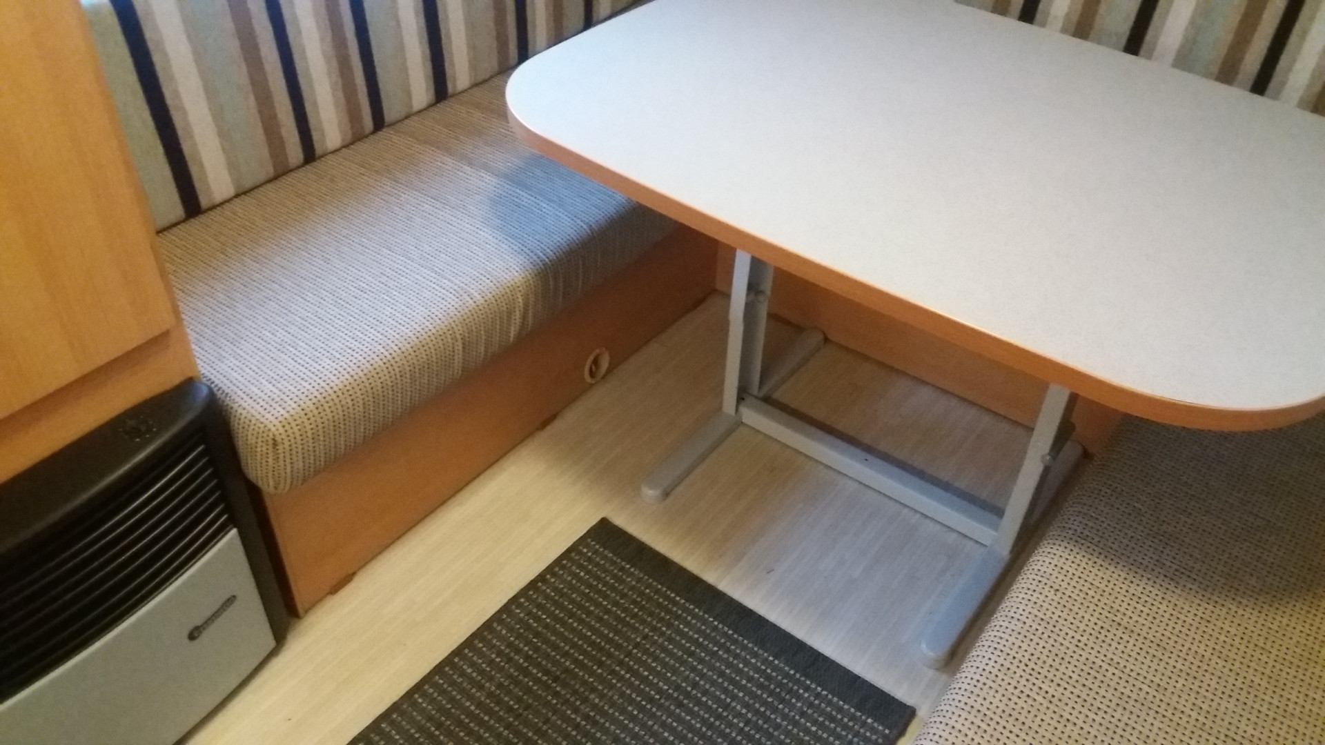

Olemme kaksin, joten lattiatila riittää ilman koloja etureunaan. Ja pöydällä voi hyvin ruokailla.
Siellä on myös akku kotelossaan ja laturi. Etureunann tule vielä 12 V:n pistorasia johdotuksineen.
Kuvassa on kolmas layout vaihtoehto, jossa pöytä on siirretty vasemmalle. Tätä sijoittelua käytetään sunnuntaisin. :)

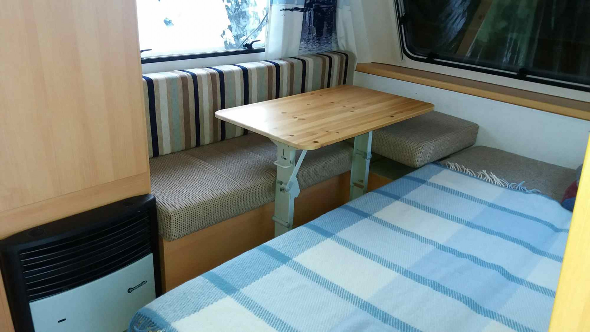

« Vastaus #73 : 29.01.2019 kello on 13:09 »
No niin, pakkasta oli vain reilu 10 astetta joten laitoin lämmittimen päälle ja tunnin kuluttua vaunussa oli sopivan lämmintä levityslaverin kokeiluun.
Ja kaikki meni nappiin. Levy istuu kuin tauti paikoillaan ohjuritapeissa ja jalat ovatkin juuri sopivat pituudeltaan paksun maton (alla liukumatto) päällä. Laveri tuntuu tukevalta minun alla (80 kg) eikä natise tai notku.
Kuvassa peti on 120 cm leveä. Oikealta patjan lisäsuikale, selkänoja ja istuinosa. Päälle tulee sitten petauspatja l. peitto pussilakanassa ja tyynyihin päälliset sekä peitot.
Lisälaveri on helppo vetää esiin istuinpatjan alta, kun laveria kohottaa päästä niin, että ohjuritappi nousee reiästään. Toinen pää irtoaa kallistamalla. Jalat alas ja lähin ohjaustappi reikäänsä niin toinen seuraa perässä.
Petin reunalla pöydän ääressä voi hyvin istua. Pöytälevyä on siirretty jalkakehikossa yksi ruuviväli n.9 cm vasemmalle.
Kohta vien rouvan kokeilemaan  ;)
« Viimeksi muokattu: 29.01.2019 kello on 13:42 »

No niin.
Pöytälevyä on pienennetty. Uusia käytettävyyttä parantavia ominaisuuksia on tullut useita alkuperäiseen pöytään nähden.
 - pieni pöytä on kevyempi ja vielä riittävän suuri neljän kahvittelussa
 - pöytä on kauempana levitetystä pedistä, nukkuja ei kolhi itseään
 - petiin on helppo nousta / laskeutua, lattia-ala on kasvanut
 - kapealla pöydällä onnistuu myös täysleveä "siskonpeti"
 - pöydän ääressä voi hyvin istua pedillä
 - lyhyen sohvan istuintyynyjä ei tarvitse siirrellä petatessa
 - pöydän vieressä on istumapaikka sohvalla toisen pötkötellessä aamulla
