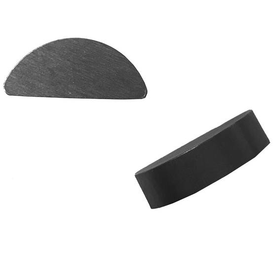

Puoltoista vuotta sitten ol tämä vespumppu vaihdettu ja koottu huonosti.
Akselin kiila oli työnnetty siivapyörän eellä sinne magneettikytkimen magneettiin ja ruuvattu mutteri kiinni jotta koko siivapyörä oli väärässä kohtaa,prikat ol väärillä puolilla .
No onneksi mutteri oli niin tiukalla ettei enempää vahikoa ollu tullu.
No sai sen kuntoon ,kait :-\ näkkyypähän kestääkö ::)
Son mukava tehhä kovasta pultista tuommonen pieni 2,5mm paksu akselin kiila :-X
