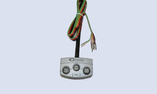

38001018 - Clavier de commande de regulateur de vitesse SPAL
Tuolla tiedolla tää kytkin löytyy netistä mutten minä löydä kyllä mistä sen pystyisi ostamaan ::)
