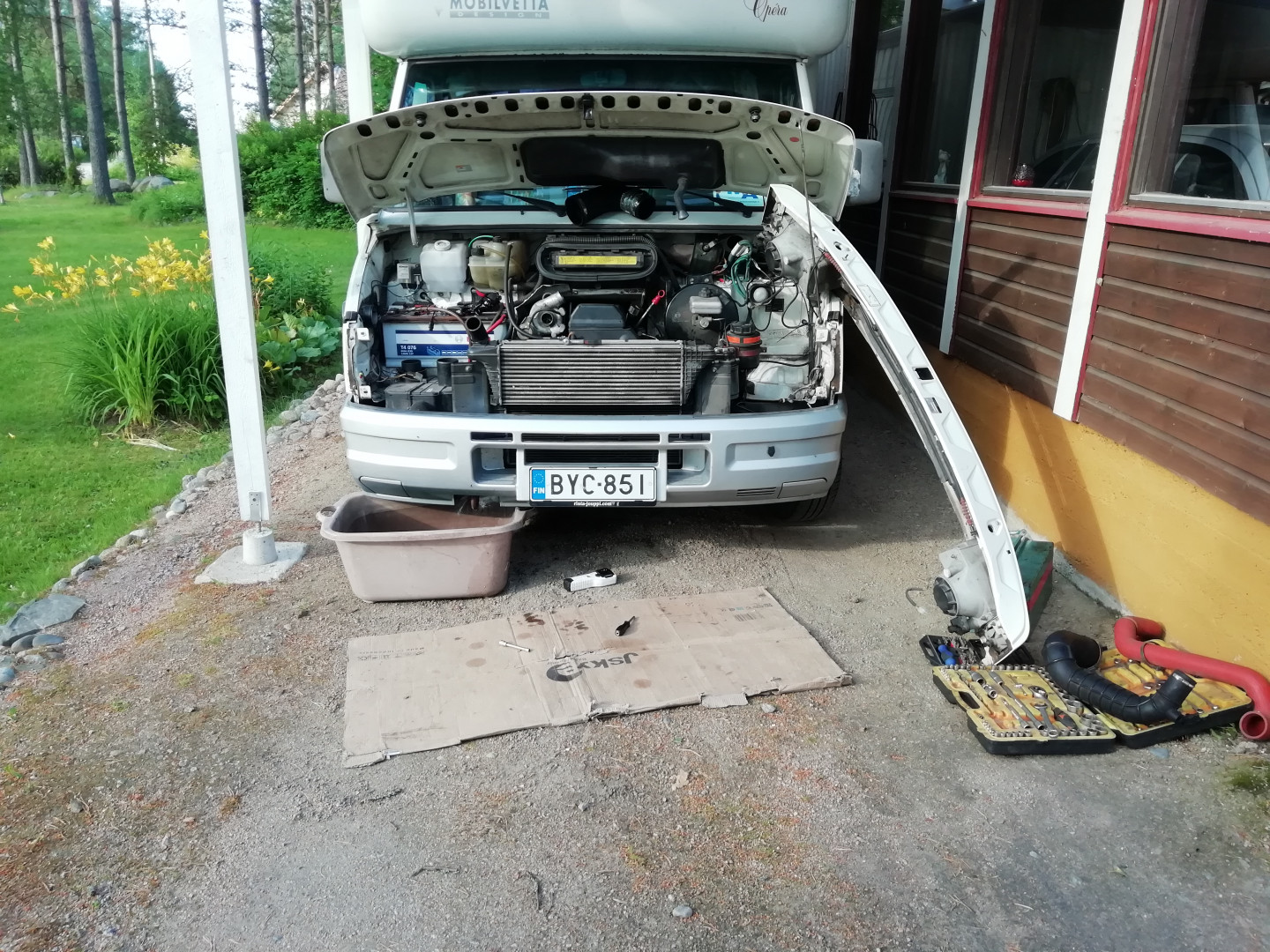

Mukavastihan se meni viikonloppu ajellessa Ivecolla :-\
Tyhyjäkäynnillä alako pitämään melekosta ropinaa konehuoneesta.
Rupellin vapaakytkimen laakeri oli isontannu välyksiään ihan ite.
Poijat maailmalla pyytää kokonaisesta kytkimestä toista sataa eurua vaikka sieltä on menny 15 euron laakeri jonka minä etin vaikka kivennavalta ;)
No jos olisin ite käyttäny koneen irti olis tuokin samalla kokeiltu ja laitettu .
Ei sen puoleen öljyvuotojen korjaaja oli jättänny toisen lämpötila-anturin johon irti ja lohkiksen syöttökaapeli hankasi kampiakselin siivapyörään jotta ois saattanu melkoset säkenet tulla joskus ko olisi moottoria lämmittänyt .
Se on semmosta kun yrittäjän pitää nopeasti tehhä tulosta  ::)
Voipi olla heleposti etten uudestaa tuolle pajalle isompaa savottaa vie kamppeitani laitettavaksi.
Lisää ny 09.24  ;D
Tottaste vie joskus asiat vain muljahtaa kohoralleen .
Alavuren Autossa oli sellanen laakeri ja naapuri on justaan kohta menossa Alavurelle ja tuo osat tullessaan .Notta tällaasta savottaa jotta illaksi Iveco taas tuolta kohtaa kunnossa .

Huooooooh :-\
Puoltoista vuotta sitten ol tämä vespumppu vaihdettu ja koottu huonosti.
Akselin kiila oli työnnetty siivapyörän eellä sinne magneettikytkimen magneettiin ja ruuvattu mutteri kiinni jotta koko siivapyörä oli väärässä kohtaa,prikat ol väärillä puolilla .
No onneksi mutteri oli niin tiukalla ettei enempää vahikoa ollu tullu.
No sai sen kuntoon ,kait :-\ näkkyypähän kestääkö ::)
Son mukava tehhä kovasta pultista tuommonen pieni 2,5mm paksu akselin kiila :-X
