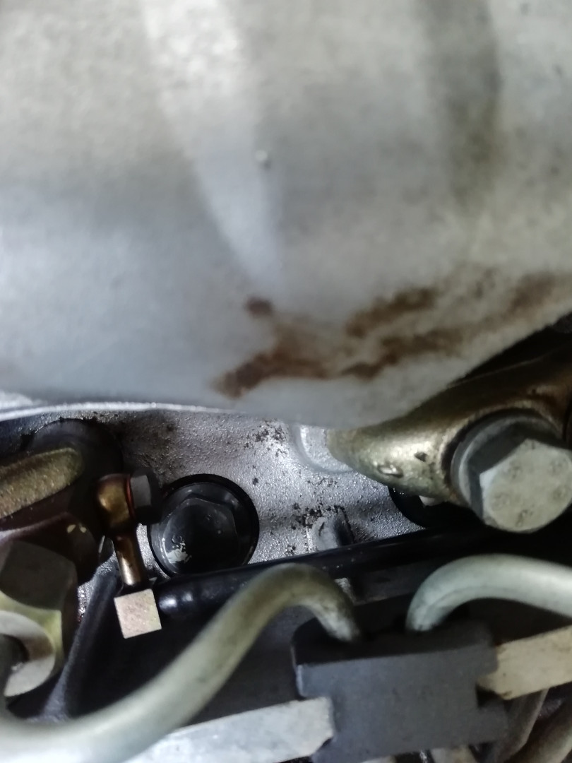

 No onhan siinä pien naftan haju välillä tuntunukkin >:(
Suuttimien paluuputkien banjopultit ol kaikki löysällä :-\
Löystyykö net vai onko jäänny vähän löysälle kansremontissa.
No enivei . Pultit kireelle ja koekäyttöä jotta eivät vuoda enää. En hae eees uusia kuparitiivisteitä.
Helppo homma  8)
No eipäskun luulin ettei tuonne pääse jossei irrota lämppäriä .
No tietenkin irrotin ja otin nesteetkin pois.
Ja sitte huomasin et oikeessa asennossa kansi ois lähtenny tieteskin pois paikoiltaan  :P
No helpommin sai kuivattua nelospytyn päällisen ja kiristettyä banjon ettei nyt ihan reisille taas menny.
