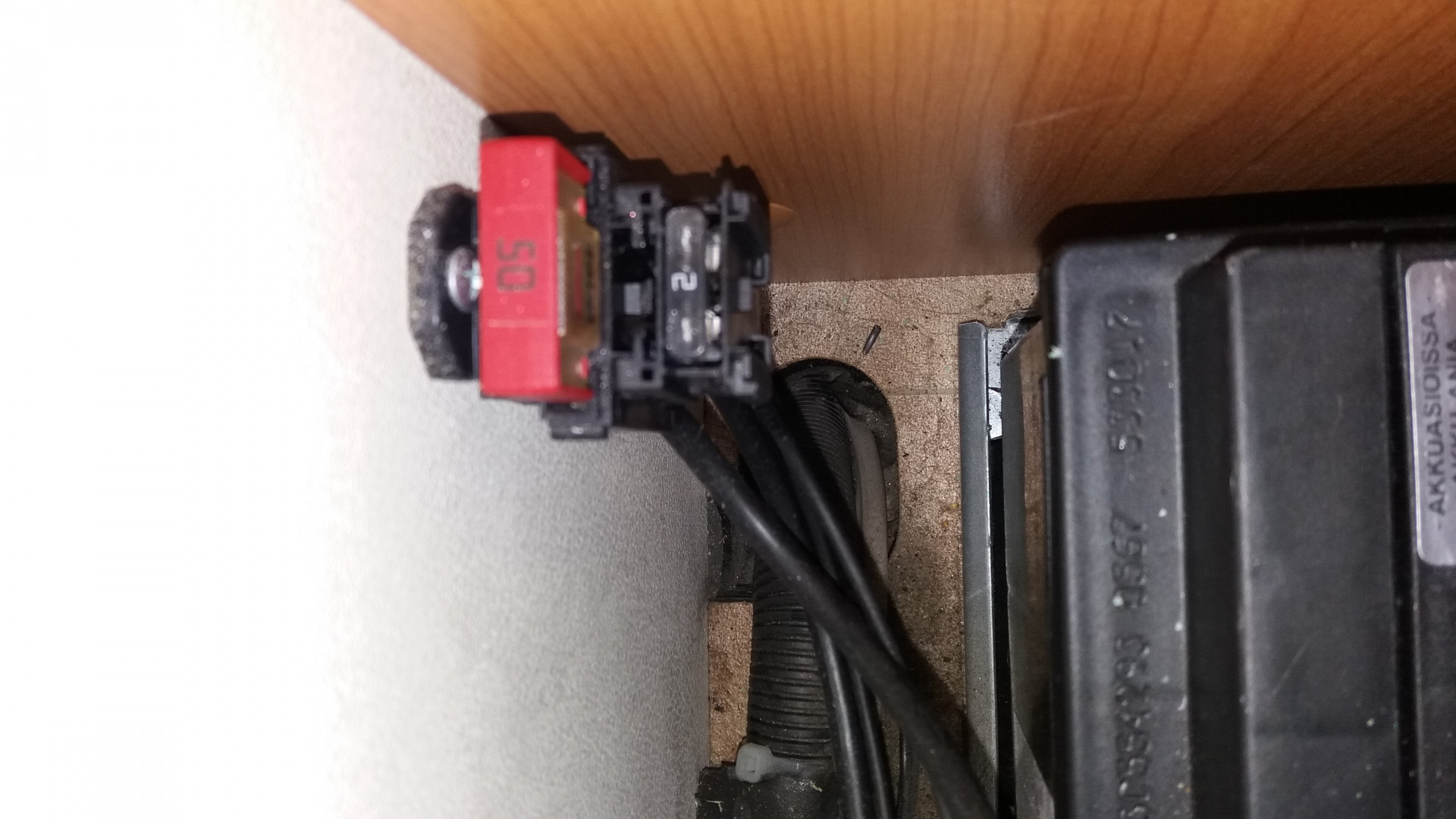

Tuolla mis akut on, niin noi johdot tulee tollasesta mötikästä akulle tai toi + johtopari. Kai se joku sulake hässäkkä on  :(

Se vaikuttaisi 50 ampeerin pääsulakkeelta, akun plussan johto menee siihen ja jatkaa siitä sähkökeskukselle? Hyvä tietää, että missä se on, semmoisen ehkä voisi varallekin yhden hommata. Että jos koko kulkine on pimeä, tuon tarkistaa ensimmäiseksi sitten.

Joo sit tossa alla vielä toinen vihreä pikkusulake.

Juu, sille en oikein osaa arvata käyttötarkoitusta, joku ohjausvirta jääkaapille tai sähkökeskukselle, mikä on haluttu laittaa oman erillisen sulakkeen taakse? Ja sille ilmeisesti on sitten se akun plussasta lähtevä ohuempi johto. Eli kaikki akulta lähtevät on sitten suojattu noilla kahdella sulakkeella, eli pitäisi sitten siltä osin olla homman ok.
Ottaa johdon irti niin sittenhän näkee mikä paikka lakkaa toimimasta :)

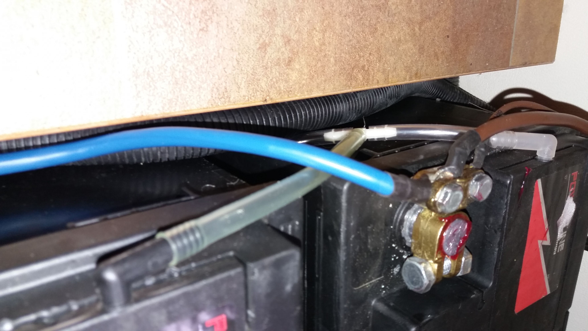

    No nyt sain noi akut laitettua. Johto on 16 neliön niin alkuperäisenkin kuin noi motonetin yhdyskaapelitkin. Tohon vielä yläpuolelle ajattelin tehdä hyllyn esim. Työkaluille.

    Yhdistin vielä noi höyryletkutkin samaan.

    Hyvähän siitä tuli :) Oliko siihen vielä joku kansi päälle, että navat saa kunnolla suojaan, jos muuta tavaraa tulee akkujen kanssa samaan tilaan?
    E: Ja kyllähän se alkuperäinen päävirtakaapeli 50A sulakkeelle näyttää aivan rittävältä, kun sitä tuossa kuvassa vertaa noihin uusiin.
    Se 2A:n sulake on todennäköisesti auton laturin D+ johdon suojaus. Auton käynnistysakulle ja hupiakulle on kummallekin oma sulakkeensa lähellä asianomaisia akkuja.
