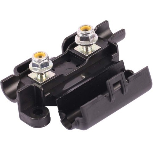

    Akulta lähtevään plussaan heti akkukengän jälkeen sulake, niin on vikasuojattu. Ja napojen päälle myös kehittelee suojaukset. Pitää nyt taas mainostaa Motonetin 2.90 sulakerasiaa, tähän saa johdot tukevasti kaapelikengällä kiinni. Vastaavia luulisi muualtakin löytyvän, jos mätänetti ei ole saatuvilla.
    Mikä tuon sulakkeen tarkoitus on akun päävirtajohdossa...?
    Tietty jos on asunto-osan akku, niin suurimman kulutuksen mukaan. Eikö akkuvirran voisi viedä sulakerasille ja siitä sulakkeiden kautta jako.
    Ei starttiakussakaan sulaketta ole, tai sen pitäisi olla startin kestävä. Asuntoakun kovin "suora" kuluttaja olisi ehkä invertteri, jossa lienee sisäiset sulakkeet.

    Startin johdoissa ei toisaan käytännön syistä ole sulaketta. Ne johdot ovat mahdollisimman lyhyet, ja yleensä laitettu suojasukan sisään, ja mahdollisesti vielä kiinnitetty koriin jollakin eristävillä kiinnikkeillä ja menevät suoraan startille. Siinä kyllä sitten käry käy, jos startti menee oikosulkuun, tämmöiset onneksi lienee aika harvinaisia.
    Näissä kulutuskojeiden syötöissä puhutaan, invertteriä lukuunottamatta, kuitenkin yleensä esim. 30A luokkaa olevista virroista, niin pääsulake on helppo laittaa akun plussasta eteenpäin, ja sulakerasialla sitten on pienempiä laite- ja ryhmäkohtaisia sulakkeita. Juuri se turvallisuus tässä ajatuksena olisi. Ja kunnollisesta sulakkeesta ja sulakepitimestä, jossa on kunnon liitokset, ei mainittavampaa häviötä tule, ehkä luokkaa 50 millivolttia, jos sitäkään.
