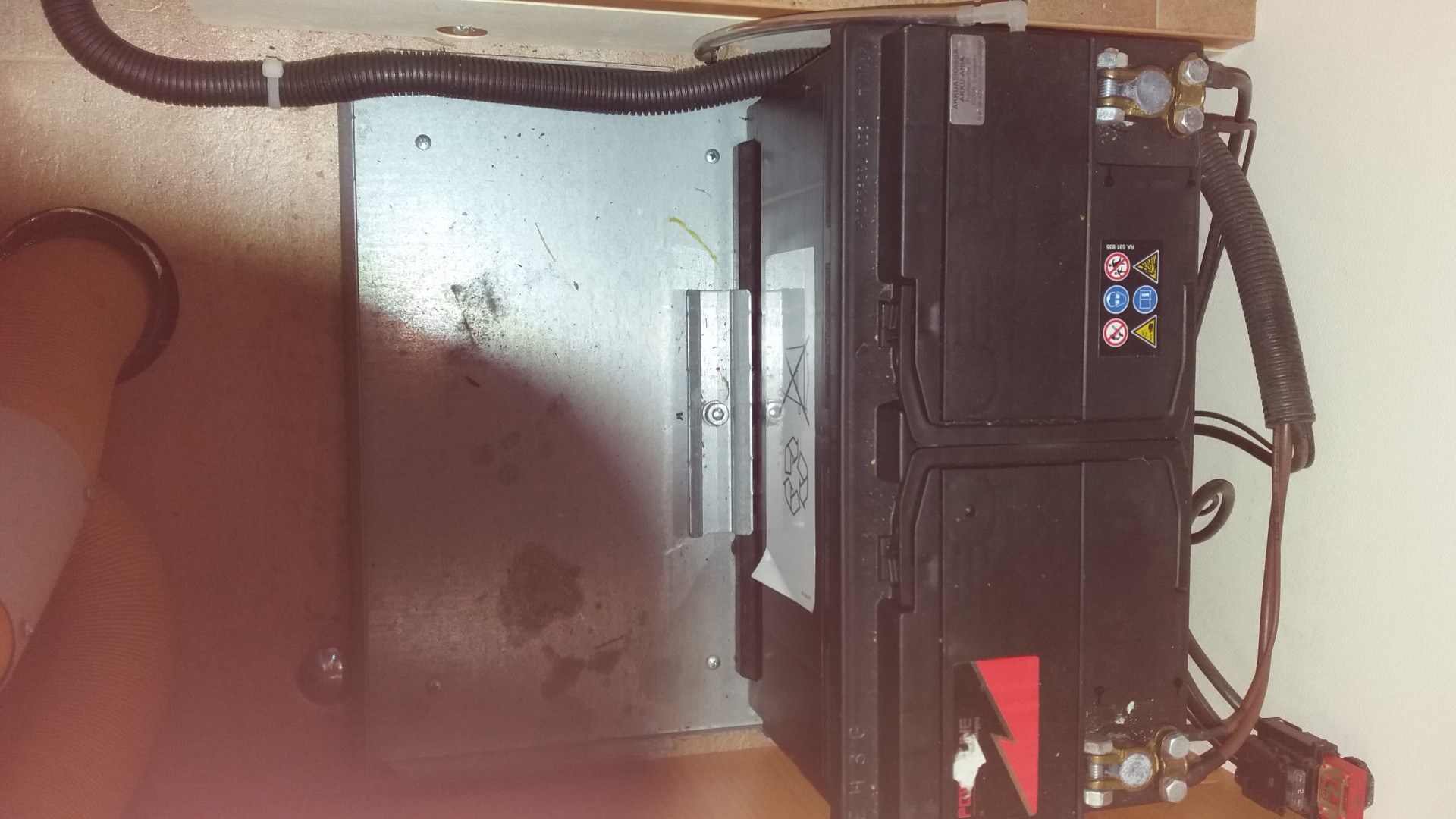

    Mitä vaatii kun kytkee toisen 100 ah akun tuohon koteloon toisen rinnalle. ?   Jotta sais hiukka lisää virtaa asunto-osaan. Asunto-osan laturi euroblog 99
    Tähän aloitukseen - siirrä tuo nykyakku kuvassa vasempaan akkupaikkaan ja laita vastaavan kokoinen akku tuon paikalle. Mutta hommaa sellainen akku, jossa napaisuus on päinvastainen. Siten saa + ja --navat kohdakkain toistensa vierelle. Lyhyimmät tiet  Thumb

    Sain sen verran tehtyä akku hommaa. Kiinnikkeen kahdelle akulle. Mun mielestä noi orkkis johdot aika ohuet, eli kun hankin tohon lisäakkuun noi johdot niin ilmeisesti kannattaa laittaa vahvemmasta kaapelista.? Nyt kuitenkin 2kpl 100 ah akkuja kotelossaan. Ainoa huono joutuu noi johdot vetämään ristiin, mahtuu kyll ton pannan alta menee. Ei ku kaapelia ja johtoa hakeen.
    Vs: Toisen akun kytkentä asunto-osaan
    « Vastaus #29 : 24.08.2018 kello on 15:09 »
    Ei noilla siimoilla kyllä kannata ainakaan lataustehoa nostaa ;)^
