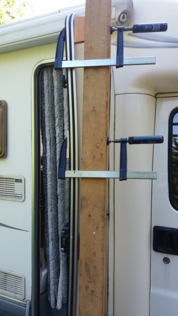

Matkailuauton asuinosan ovi suhisee. Ovi on taipunut (kun kiinni) siten, että kun keskellä lukon kohdalla ovi on hyvin, ala- ja yläreuna ovat hieman koholla seinästä. Yhteensä n. 8 mm
Laitoin kapuloita ylä ja alareunaan oven ja parrun väliin ja taivutin ovea puristimilla n. 1 cm:n, raon kiinni, mutta oven karmi palautui ennalleen.
Kuinka paljon tuo mahtaa tuollainen lähes 5 cm:n paksuinen profiili kestää taivutusta ja "nurjahtaako" tuo?

 oikaisin takaovea kun se oli lukon kohdalta vähän painahtanut sisään..
Tuossa taisi onnistua oven oikaisu. Kehys näyttää ohuelta. Liekö alumiinia?
Tämän ovenkehys on todella jämäkkää, eikä taivu Tarvasjoen vihjeellä.
Kokeilen vielä kerran oven paikoillaan ollessa. Oikaisen ylä- ja alaosat erikseen, jolloin myös lukon kohdalla on tuki estämässä sen kohdan vääntymistä.
Ensi viikolla olen paikalla ja puristan enemmän, voimakkaammin, rohkeammin, ... Jos ei onnistu, tutkin onko mahdollista kääntää kehys ylösalaisin-

    Ei tuo minun taivuttaminen piisannu alkuunkaan, piti tuplata ennenkuin alkoi vaikuttamaan  :)

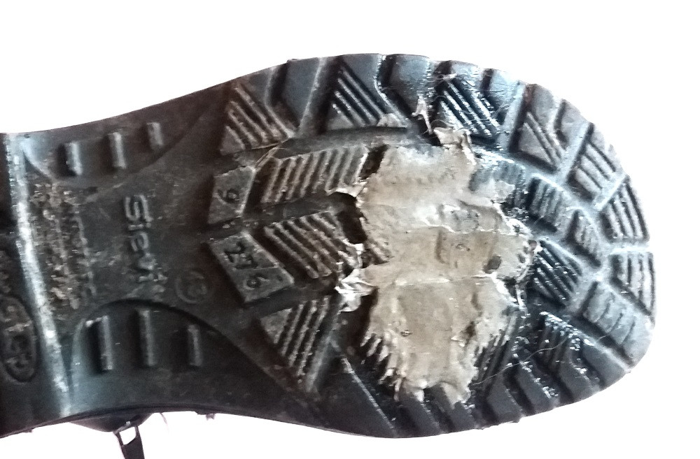

    Aion käyttää alla olevassa lainauksessani olevaa Sikaflex 11C massaa liimaamaan kynnyskoteloon äänieristeitä ja tiivistää sillä saumat. Massa on kestänyt edelleen kengän pohjassa taivutusta ja kulumista. Pitoa on myös hyvin.
    Sikaflex 11fc on jäänyt kuivumaan viime kesältä. Ja kun monivuotisten hyvien jokapaikan kenkien pohjat ovat murentuneet (molemmista)päkiän kohdalta, laitoin niihin kuivumaan em. sikafleksiä noin kokeiluna.
    Paikkaus on kestänyt jo kuukauden lenkkikenkinä pakkasaamut ja vesikelit. Uudet kengät pysyvät nyt ehkä uusina ensi talveen  ;D
    Siis puristan enemmän, voimakkaammin, rohkeammin...  ;D
    ja yli sen mitä rakoa on, ainakin. metallilla on myös muisti.

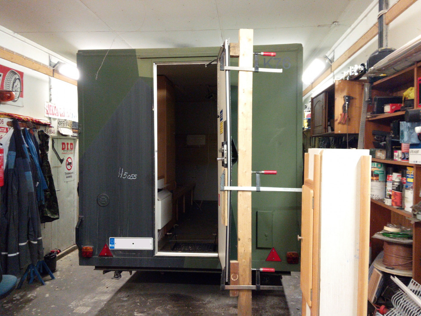

    Taivutin oven karmia symmetrisesti (kuvassa yläosa). Alumiiniprofiili oli 3,65 mm paksuinen. Keskellä rako oli taivutuksessa alle puolet (n.15 mm) päihin verraten. Puristuksen jälkeen rako keskellä 38,5 mm ja päissä 41,5 mm.
    Samalla siirsin korissa olevaa lukkorunkoa  n. 1,5 mm sisemmälle ja ovi on tiukempi laittaa kiinni. Myös sulkeutumisääni "jämäköityi". Ovi "työnnetään" kiinni ja avattaessa painetaan toisella kädellä. Näyttää hyvältä.
    Suhinoiden vähentymistä toivotaan ja kokeillaan ehkä juhannuksena.

    « Vastaus #14 : 17.06.2018 kello on 09:46 »
    Jos lukko on liian tiukka eli liikaa sisällä niin ovi vääntyy uudestaan kuperasta koveraksi.
    Ja kohta taas suhiseen kun ovi taipuu uudestaan.
    Eli ovi oikaistaan, ei taivuteta ja sitten säädetään lukolla oven tiiveys.
    Oven pitää sulkeutua ilman voimaa, lukko kiristää ne viimeiset millit.
    Ja tiiviste tiivistää , ei voima.
