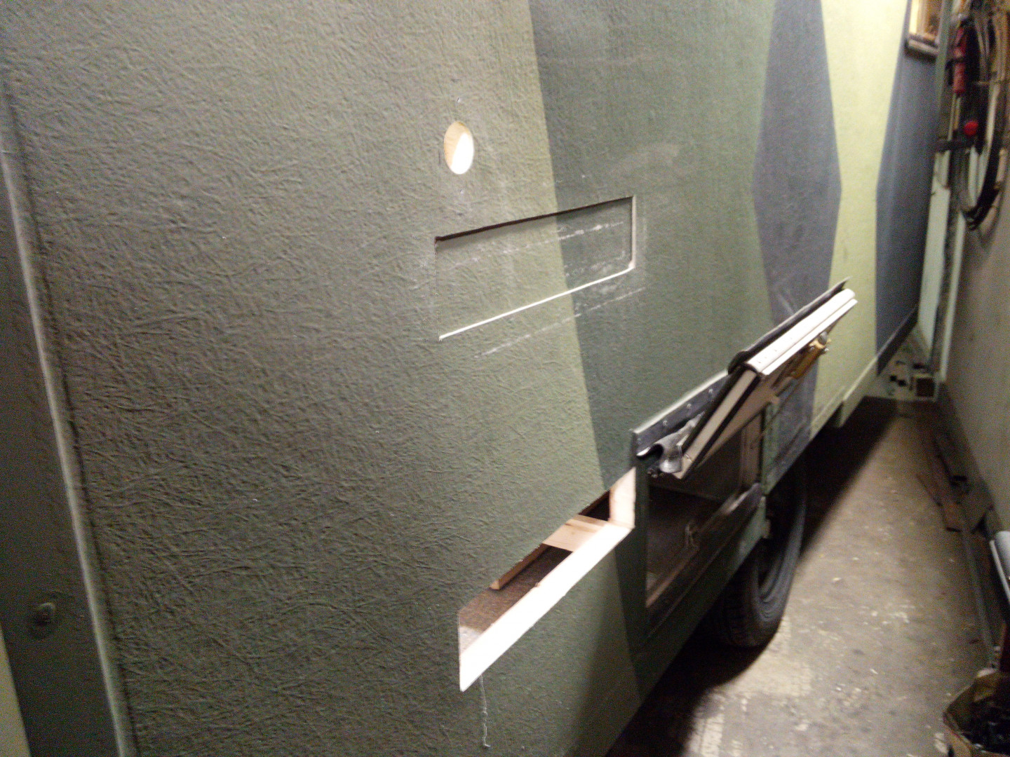

Illanratoksi pora kouraan ja summassa läpi
Vahingossa osui, juu älkää masentuko kulmaraudoista ne on käteviä ja tässä on kaikki ylijäämää kuten koko projekti  :P
Jääkaapin takanakin on kivasti tilaa..
Informatiivinen kuva vaunun rakenteesta, lasikuitua, ohut (muovi?), foamia ja paksu vaneri.. Simppeliä
Mitenkäs nyt tuo kun porasin vähän isommalla kasettiporalla ettei tuo pakokaasuputki osu eristeisiin niin pitäisikö tuo putken ja vaunun eristeiden välinen vajaan sentin rako tukkia vaikkapa palovilla/paroc palasilla ?

« Vastaus #211 : 4.01.2018 kello on 22:18 »
Itse laittaisin varmuuden vuoksi ja mielenrauhan säilyttämiseksi, en tiedä mitä pykälät määrää.

    Nuo jääkaapin pakoputken reiät seinään on ainakin kotimaiset vaunu valmistajat tehneet aikanaan niin että pakoputken reikä seinässä on hieman pienempi kuin tuo neliön mallinen pelti minkä olet putken ympärille ruuvannut. Sitten tuohon pyöreään reikään on leikattu seinäpellistä sellainen seinän levyinen siro joka on pyöräytetty rullalle tuonne reikään. Vähän hankalasti selitetty mut toivottavasti ymmärsit Thumb
    Eli varmuuden vuoksi jos sinulla on jotain peltiä esim vaunun seinä tai kattopeltiä jossain pala tai jotain ohutta minkä saat käsin pyöräytetty muotoon niin laita sellainen tuonne reiän ympärille.
    Edit: löysin vielä omasta projektista kuvan missä näkyy tuo kiepille pyöräytetty pelti seinässä pakoputken reiän ympärillä

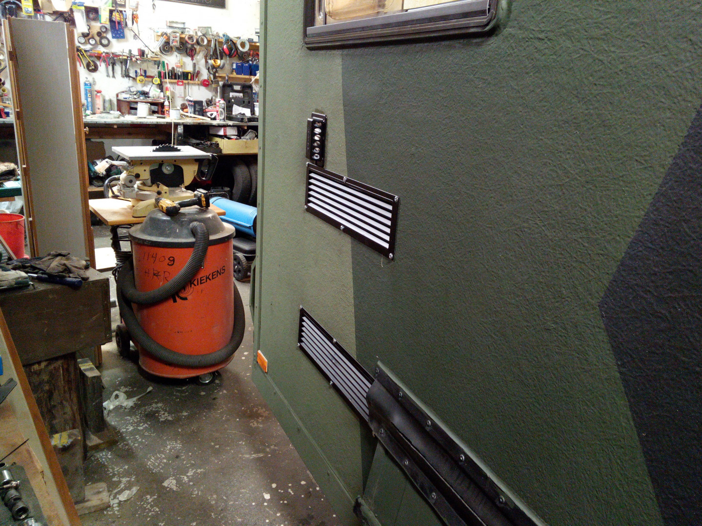

    Meni kahdesti lisää läpi  :o
    Kun sieltä nyt sitten näkyy eristeet ja vanerit niin liippasin lasikuitupakkelia niihin päälle, sitte voi varuilta laittaa vaikka maalin niin eipä pääse imeytymään vesi niin helposti rakenteisiin vaikka ritilät tiivistääkin  :) En tiiä oliko huono idea mutten muutakaan keksiny, Mersussa näkyy olleen reikä ihan sellaisenaan eikä se oo miksikään menny mutta ainahan voi ite kehitellä jotain paremmin..
    Tuon jääkaapin pakoputken suojan ja ritilät maalaan mattamustiksi niin passaa habitukseen..

    Ritiläkin löysi perille kiitos vain jäsen röllille  Thumb
