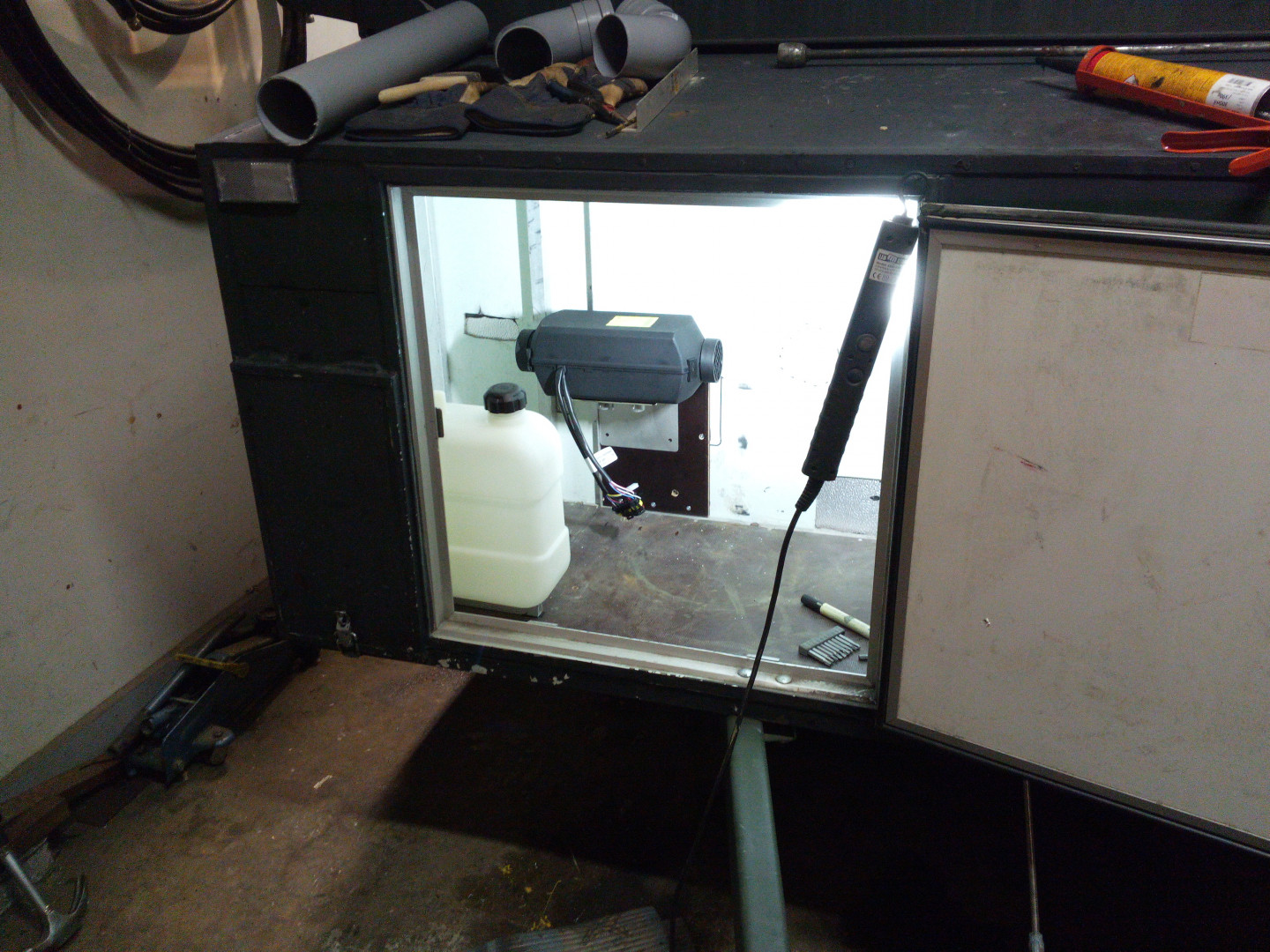

Laitos tuli tänään.. Ei ole suotta kehuneet että asennusosia on mukana riittävästi sillä niitä tosiaankin on vaikka parin lämmittimen asennukseen..
Pikkujuttu mutta osaan kyllä arvostaa, jossain eber/webassa ei tuu kuin just minimit ja sillä selvä.
Aikani pähkäilin ja kääntelin aparaattia ympäriinsä mutta tuohonpa se nyt tulee, raitisilma vasemmalta jonka nostan lootan ylänurkkaan ja lämmin ilma oikealta ja se tulee menemään tuosta suoraan 90 kurvin kautta sisään. Polttoaine tulee tuohon, olis saanu säiliö olla toisenkätinen mutta passaapa se nuinkin.
LVI liikkeestä kävin tilaamassa 80 millistä kierresaumaputkea ja T-haaroja ynnä kurveja, minä kun en ala pahviputkista laittelemaan   :P Putket tosin saan vasta huomenna niin porailen läpivientejä vasta sitten kun on osat käsissä ettei mee munille koko touhu..
No, kierresaumaputket osin senkin vuoksi että tuosta kotelosta vaunuun se menee ulkona ja paffeputki lahoais sekunnissa eka vesisateessa.
Kierresaumaputki on siitäkin kivaa että sen voi sisällä maalata samaan väriin ku vaunukin, sitä etuseinällä tulee pätkä näkyviin.

Kannattaisiko siihen imuimaputkeen tehdä varulta vesilenkki alaspäin ja pieni reikä siihen letkulla ulos, jos vettä sattuu päätymään putkeen.
Vs: Teve Tevetec 370
« Vastaus #234 : 13.03.2018 kello on 16:26 »
Ihan hyvältä näyttää, muistaakseni 140 astetta oli vikatilanteissa maksimilämpö. Eka kurvi koneen jälkeen kuumenee sen verran ettei siihen pysty koskemaan.
Jos tilaa on ja tulee hyvä idea, niin ehdottaisin äänenvaimenninta ainakin imuilmalle, lämpimän ilman äänet vaimenee jo tossa putkistossa jonkin verran.

Mulla tulee sellainen nätti sadesäleikkö tuohon kotelon kylkeen, ei mee vesi putkeen
Äänenvaimentajasta en vielä tiedä, sitä voi myöhemmin fiilata loputtomiin jos tulee tarve, kunhan sais jotenkin reissunippuun ensinnä ja harrastellaan sitten sileämmäksi juttuja myöhemmin kiireettä  :)
