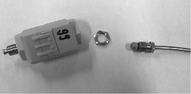

Miten tuo liekkivahti toimii, minulle täysi arvoitus, siis perinteinen liekkivahti
Sähköinen toimii, kuten Mjo kertoi, entiwanhasissa on se kapillaariputki.

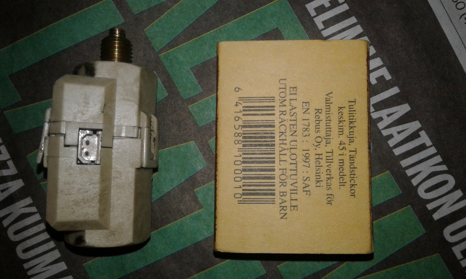

Tässä kuvia
Tulitikkuaski kertoo tuon koon
Aukaistuna näyttää tältä
 Pieneen korttiin mahtuu komponentteja
Pohjalta näin
Tästä kuvasta selviää mielestäni tuon toiminta. Tuon tarkoitis on katkaista kaasuntulo kun kaappi vaihtaa kaasulta toiselle energiamuodolle. Liekkivahti tulee toiseen päähän ja solenoidi on toisessa. Jos tuo saa virtaa liittimen kautta solenoidi ei enää vedä ja jos virtaa ei tule liekkivahdin aikaansaama 10-20  mVoltin jännite  ohittaa tuon elektroniikan.
Jos siis mittaan tuohon tulevien johtojen jännitteen niin kaasulla jännitettä ei pitäisi tulla ja kaapin mennessä 12V tilaan moottorin käydessä johtoihin tulee jännite. (Tai päinvastoin, riippuen toteutuksesta). Tuo pikkumäntä liikkuu hiukan nihkeästi, se on pari cm pitkä ja liikkuu muoviputkessa.

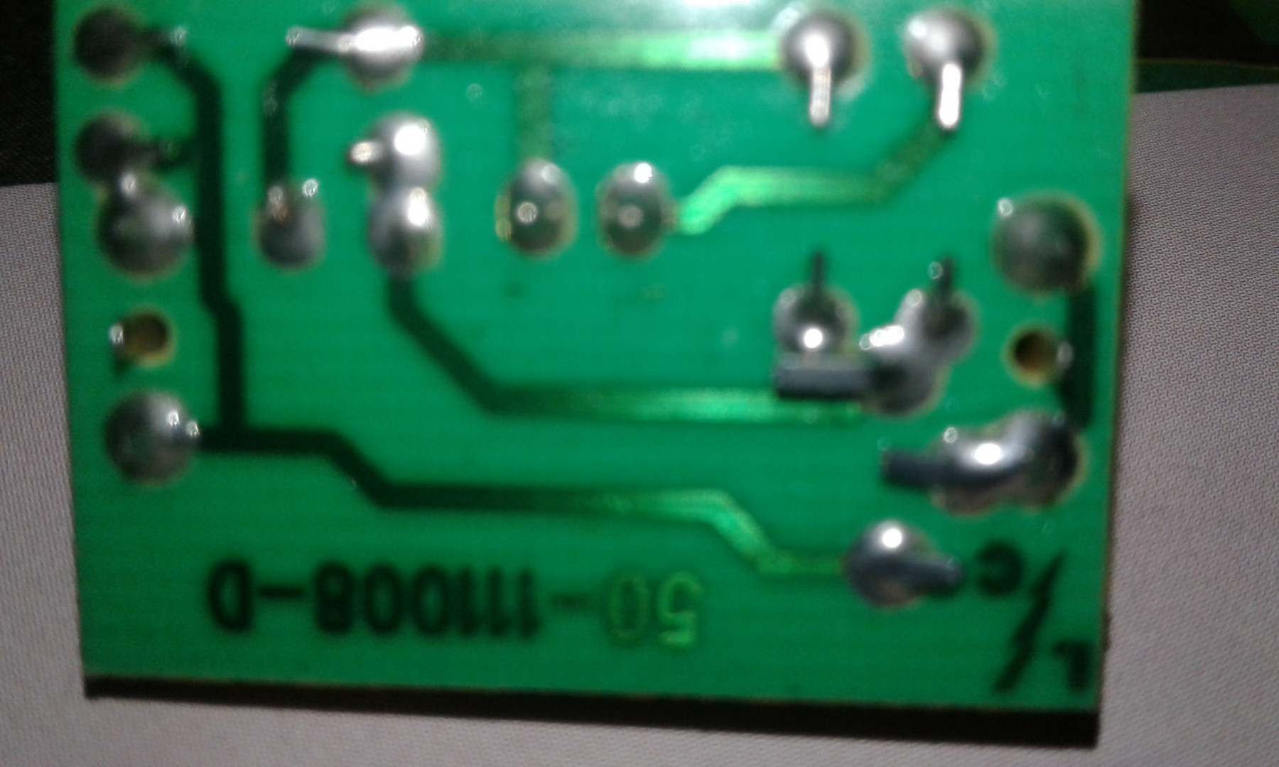

Saisko piirilevyn juotospuolesta tarkemman kuvan?

Mitä isoon transistoriin on kirjoitettu? Kuvasta ei selviä.

Jotain kuvan tyylistä vois kytkentä piirilevyssä olla.
