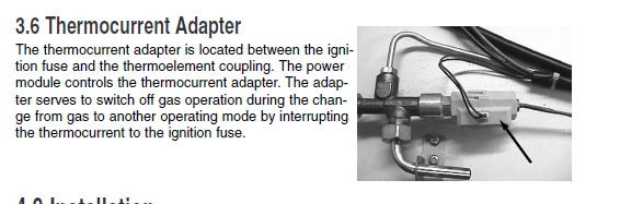

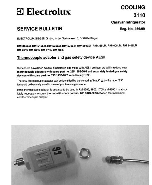

Kommentoin tämän kaapin ongelmia toisessa ketjussa ja päivitän tuon nykytilanteen tänne.
Nyt epäilevät liekkivahtipuolta ja sen elektroniikkaa, kuvassa ympöröityu osa. Hakuammunnaksi tuo menee taas kerran ja kaasuongelmissa tuon vaihtaminen on asia josta aloitetaan jos liekki sytty ja on normaali.

Onkohan tuon mötikän sisällä muuta kuin pieni kela/mäntä niinkuin vanhoissa Truma lämmittimissä. Cabillaarinen liekkivahti ei elektroniikkaa kaipaa.

Pieni piirilevy siitä löytyy.
Miten tuo liekkivahti toimii, minulle täysi arvoitus, siis perinteinen liekkivahti

Liekkivahti kehittää noin 10-20 mVoltin jännitteen joka pitää sen pikkumännän ( solenoidin ) vetäneenä. Onko pikku piirilevystä mitään kuvia?
