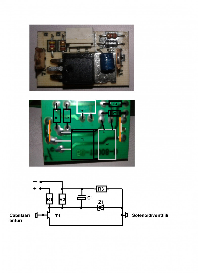

Tässä kuvia
Tulitikkuaski kertoo tuon koon
Aukaistuna näyttää tältä
 Pieneen korttiin mahtuu komponentteja
Pohjalta näin
Tästä kuvasta selviää mielestäni tuon toiminta. Tuon tarkoitis on katkaista kaasuntulo kun kaappi vaihtaa kaasulta toiselle energiamuodolle. Liekkivahti tulee toiseen päähän ja solenoidi on toisessa. Jos tuo saa virtaa liittimen kautta solenoidi ei enää vedä ja jos virtaa ei tule liekkivahdin aikaansaama 10-20  mVoltin jännite  ohittaa tuon elektroniikan.
Jos siis mittaan tuohon tulevien johtojen jännitteen niin kaasulla jännitettä ei pitäisi tulla ja kaapin mennessä 12V tilaan moottorin käydessä johtoihin tulee jännite. (Tai päinvastoin, riippuen toteutuksesta). Tuo pikkumäntä liikkuu hiukan nihkeästi, se on pari cm pitkä ja liikkuu muoviputkessa.

Saisko piirilevyn juotospuolesta tarkemman kuvan?
  • Viimeksi paikalla:tänään kello 10:04
Vs: Dometic RA/RM-2D Malli: RM6505
« Vastaus #33 : 27.09.2018 kello on 08:23 »
Mitä isoon transistoriin on kirjoitettu? Kuvasta ei selviä.

Jotain kuvan tyylistä vois kytkentä piirilevyssä olla.

Ongelma ei taida olla tuossa osassa. Jääkaappi syöttää tuolle vajaa 11V sen aikaa kun kaasu palaa, kun virransyöttö loppuu esim jos irrotan johdot tuosta kaasu sammuu.
Eilen laitoin tuon paikalleen ja kaappi kylmeni parissa tunnissa niin, että termostaatti sammutti sen. Jos manuaalisesti koitan käynnistää uudestaan tai jos laitan termostaatin asennon kylmemmälle liekki syttyy, tuolle tulee virtaa ja magneettiventtiili vetää. Parinkymmenen sekunnin jälkeen tuon syötön jännite lasee parissa sekunnissa 11V -> 0V.  Jännite tuolle tulee jääkaapin piirilevyltä, sellainen on yhdessä liikkeessä saatavilla, mutta on kohtalaisen arvokas hankkia jos vika ei ole siinä
