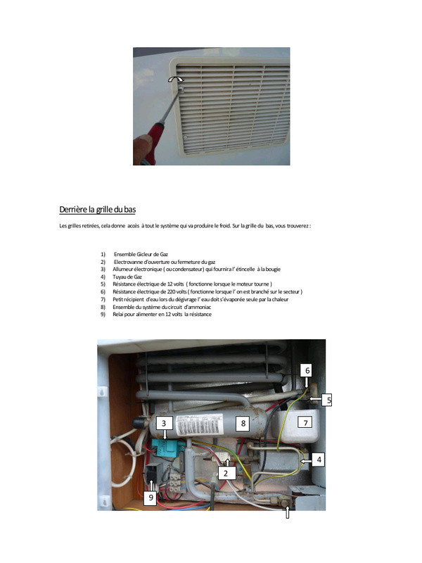

Kuvassa numerolla 9 olevan releen tarkoitus on minulle epäselvä, mitäköhän se ohjaa. Epäilen 12V/ kaasu valintaa.
Kuva täältä:
https://www.fichier-pdf.fr/2012/11/19/1-tout-sur-le-domotic-electrolux-rm6505/preview/page/5/

Sama pdf:nä http://www.giordanobenicchi.it/camper/Fridge/Dometic-RM-6505.pdf
Eikös se rele vastaa vain 12v vastuksen käytöstä? Manuskan lopussa on skema..
Minä ja sähkökaaviot ollaan aika huono pari. Toki niistä jotain ymmärrän, mutta päättelyitä suoraan en osaa niitten kautta tehdä. Tuon releen toiminta on mielestäni juuri tuo, toisaalta sen varmasti myös sammuttaa kaasukäytön.

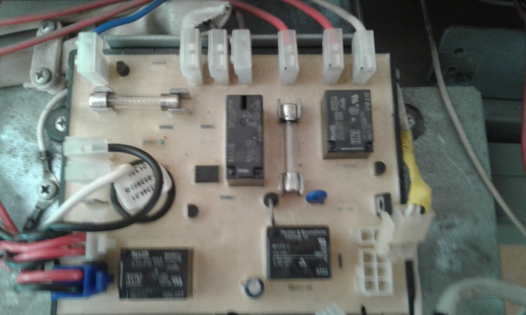

Kaikki äly ja aes-lukitukset taitavat olla pelkästää piirilevyllä - siellä on kaksi sulaketta molemmille jännitteille (hapettumaa?) 230v sähkön/vastuksen pätkiminen kuullostai kontakti ongelmalta..

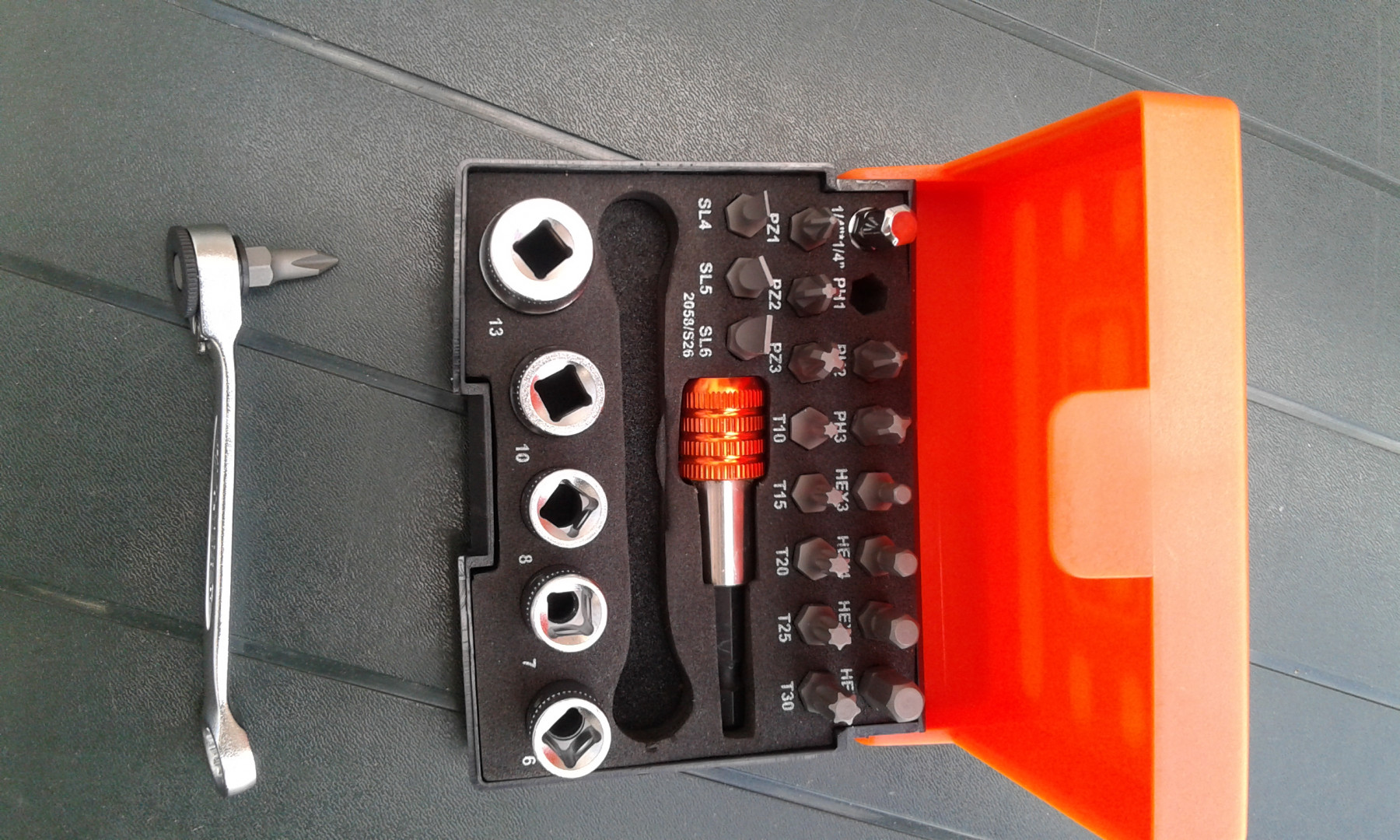

Piirilevy on asennettu niin, että sen saa vedettyä ulos pitkien johtojen varassa. Ongelmana on kapea lista jonka alta tuo ei mahdu ja lista taas vaatii jonkun todella lyhyen ristipään jotta sen saa irti. Mulla on ollut miniräikkäsarja jolla tuo olisi onnistunut, sarjaa vaan en löydä, taitaa muistaakseni olla runsaan 100km päässä kaverin harrastetallilla.

Kuinka lyhyen?
Luokkaa 3-4cm. Tuon yläpaneelin takana on lista ja se tulee hiukan panelin ylätason alle tai tasan panelin kanssa. Tilaa pitää myös jäädä ruuville aueta. Pitää etsiä pikkuräikkä mihin irtopää menee suoraan, sellaisella onnistuu. Toki irtopää ja sopiva kiintoavain ajaa saman asian.

Löysin Motonetistä Bachkon pienen kärkipääräikkäsarja n. Nettisivuilta tuo ei löytynyt, mutta hyllystä sitten.
Tuo oli oiva työkalu ruuvien irrottamiseen paljokaan korkeampi ei olisi mahtunut
Piirilevyn kotelo sitten vuorostaan mahtui välistä pois
 Puhdistin näkyvillä olevat kosketyuspinnat ja kaikki liittimet ja tietty maapisteet kaapin rungossa.

Tuo rele jonka aikaisemmin mainitsin, sen kontakteja en ole puhdistanut ja ne seuraavaksi.
Se rele antaa sähköt 12v vastukselle, ei se muuhun toimintaan vaikuta.
