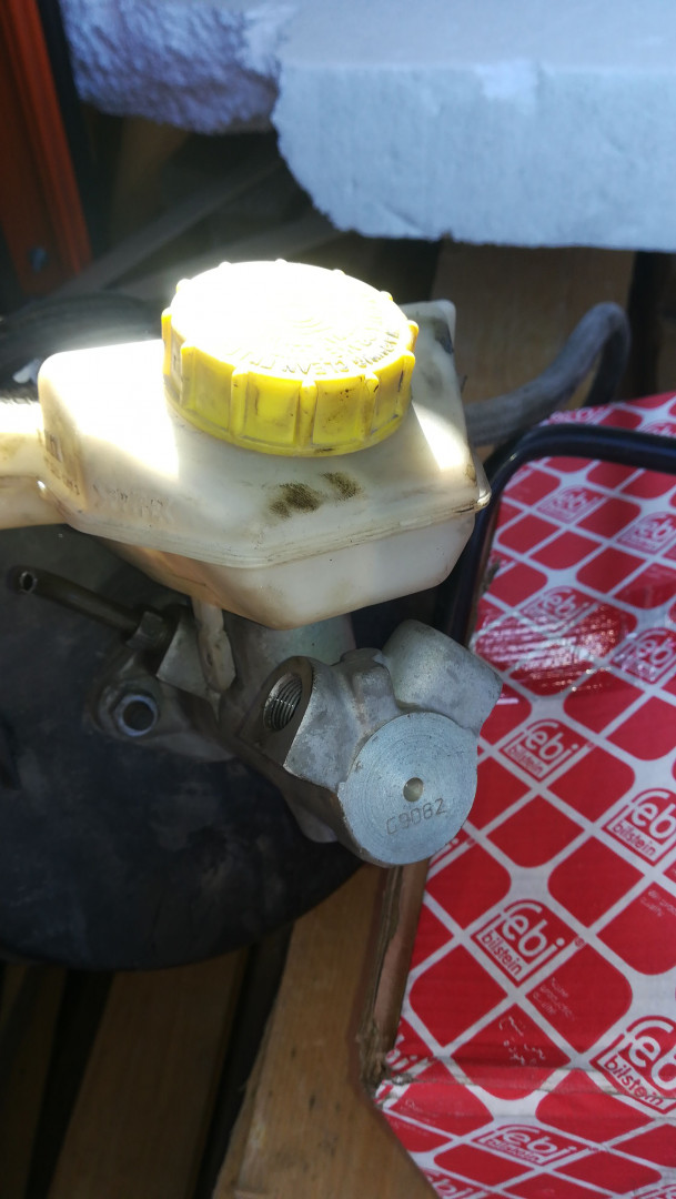

No en masennu.. Luistonestolla ei oo mitään tekemistä tässä tapauksessa. Luistonesto on oma yksikkö, joka taasen keskustelee ecun ja absin kanssa.. Abs yksikkö asennetaan käytännössä letkujen väliin ja jarrujenpääsylinter in joutuu vaihtamaan..
Letkut tulee tehdä 2kpl 6mm sylinteriltä abs pumpulle. Alkuperäiset jarruputket joutuu jatkamaan abs pumpulle yltäväksi. Johtosarja hyttiin ja jokapyörälle alustaan. Johtosarjaa tutkailin tuolta vw varaosagatalogista. Kaikki muut hilippeet näyttävät olevan samoja paitsi vetonivel edessä ja napa. Ja nekin kuului kauppaan..

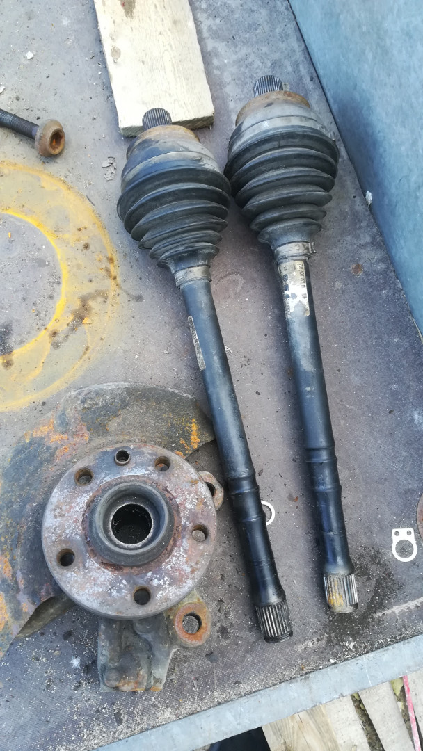

    Nonniin homma lähtenyt käyntiin.. navat joutui vaihtamaan ja abs vetonivelet.. Samalla vaihtui yläpallonivel ja laakerit napoihin.. Sisempi nivel suolisti itsensä, mutta hyvä näin, kulahtanut nivel näyttää olevan, pitää jossain vaiheessa uusia se. Nyt etupää kasassa.. johdot on pujotettu lähes kokonaan paikoilleen. Pumppu yksikkö kolossaan..

    Vähän lisää kuvia ja johtojen ihmettelyä.. vanhat akselit.. Myöskin vasen jarrumäntä jumissa, vaihdettu uuten, samalla uudet levyt ja palat, sekä liukutapit eteen.
