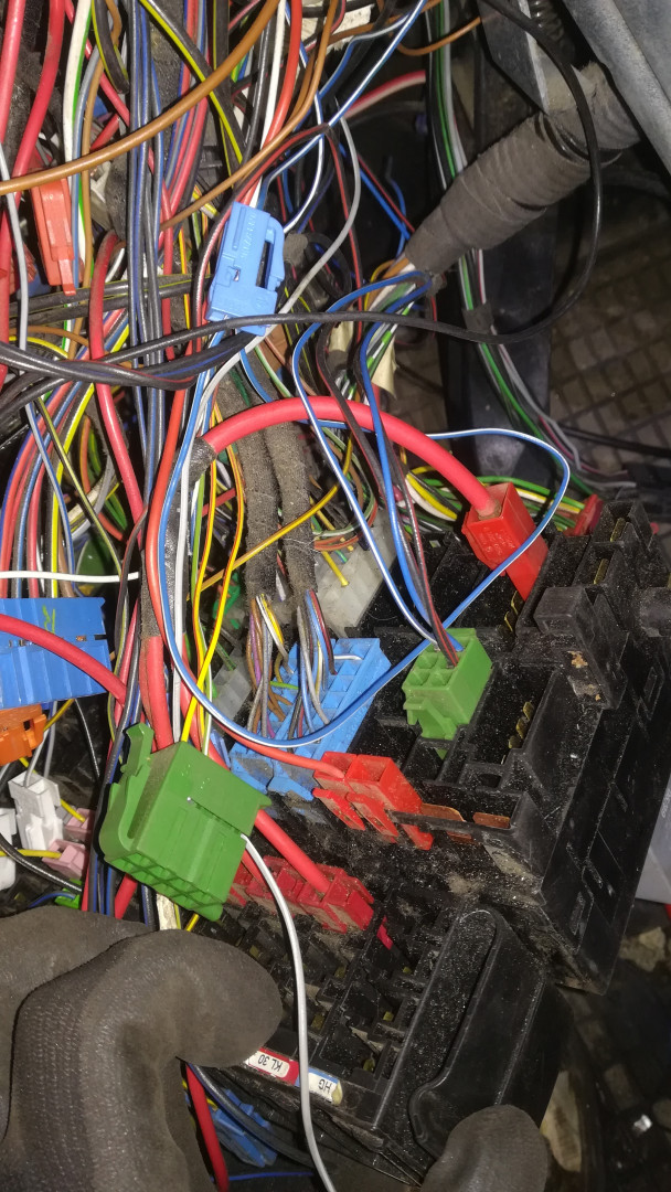

Taka-akselilla absrenkaat ja anturit paikoillaan. Abs johtoja jatkettu n. 1 metri. Olikin lyhyemmästä portterista johtosarja.. Pääsylinteri paikoillaan ja uusien letkujen mitoitus ja pätkintä ja päitten prässäys tehty. Niitten asennus alkaa kohta. Enään johtosarjat pitää kytkeä ja etsiä niille paikat konehuoneen puolelle ja kapiinin puolelle..

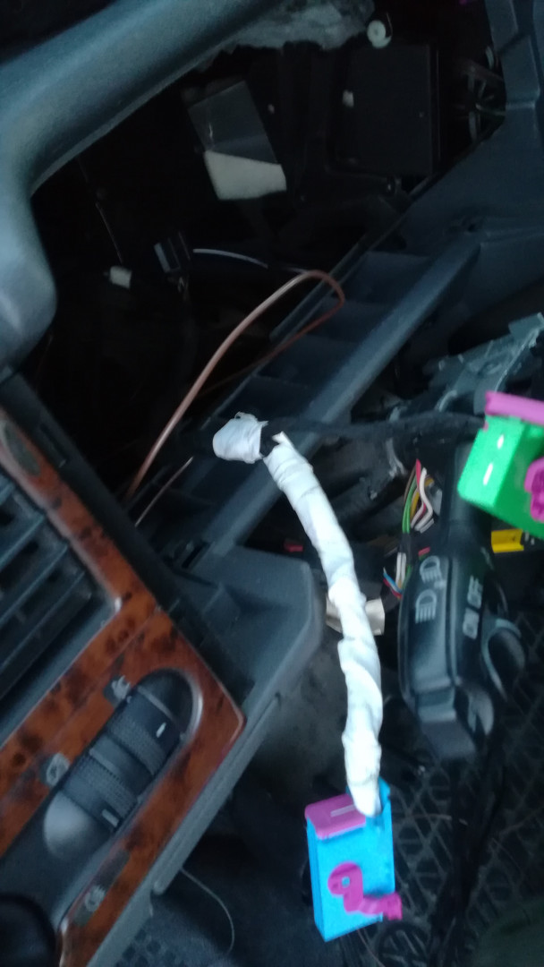

Muutama piuha pitää laittaa paikalleen ja katkoa mittariston takaa johto ja jatkas sekä yhdistää oikeaan johtoon.. Pienin tai suurin haaste oli mittaristo valot ja taka-akseliston abs antureitten irroitus ehjänä.. Ei ollut mustaa erkkaria, niin täytyi valkoisella tuunata..
