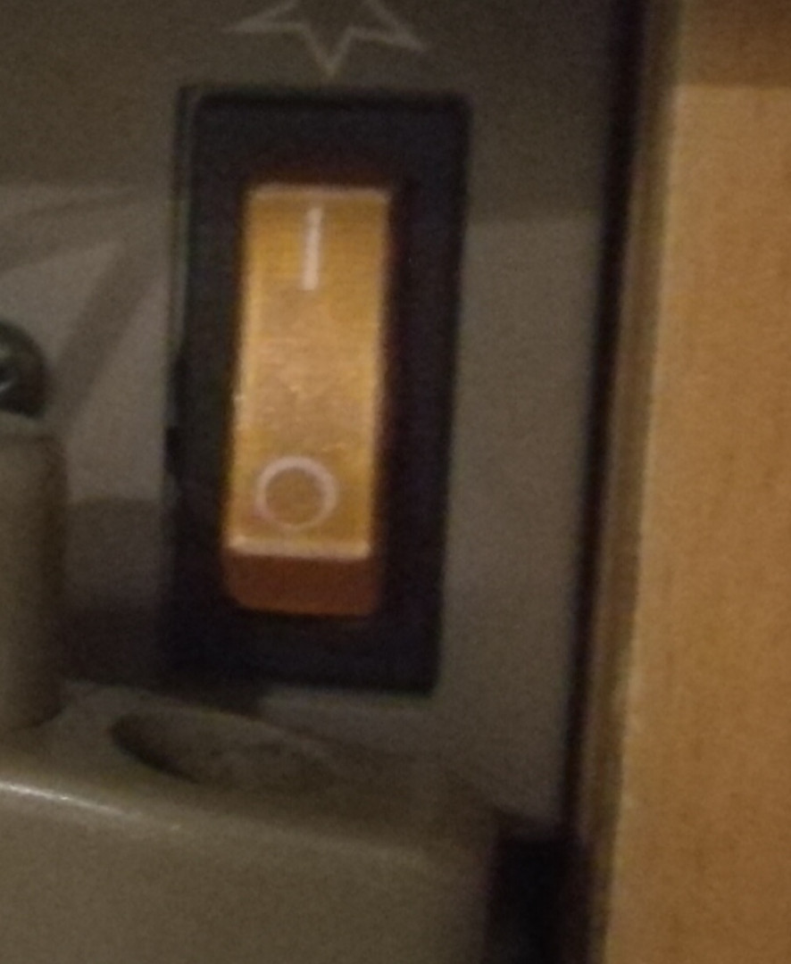

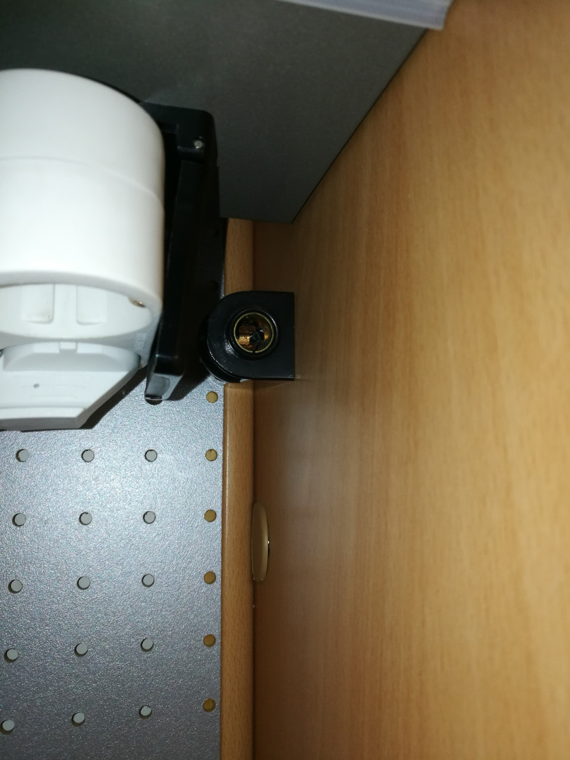

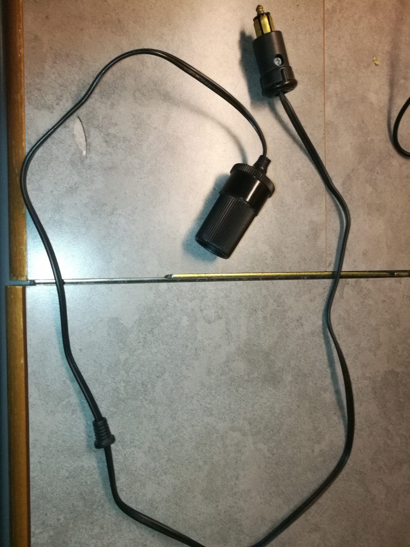

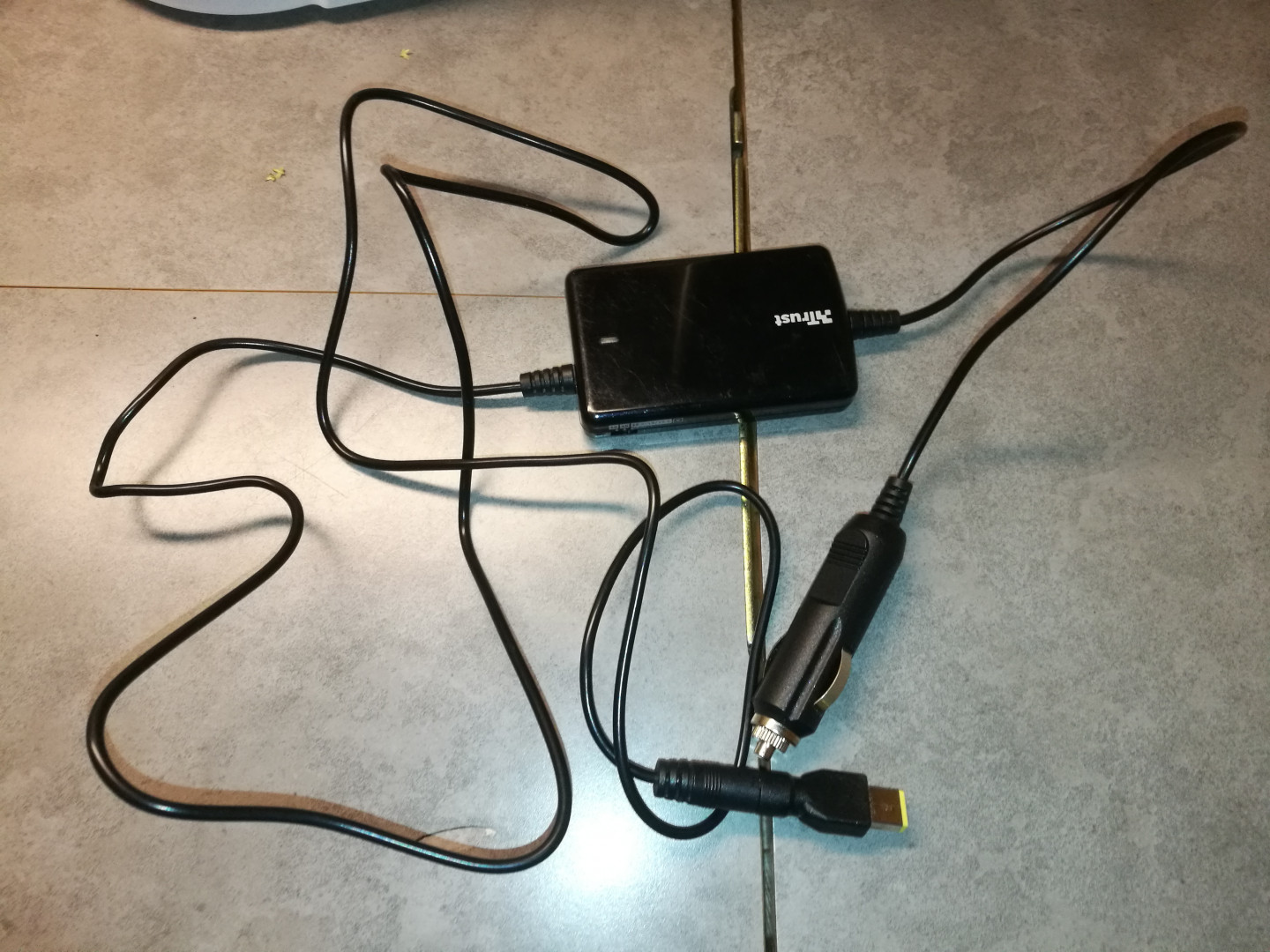

Tähän on varmaan joku tieteellinen selitys:
Auton 12V ulostulopistoke:
Surkea välijohto:
Halpis tietokoneen laturi:
Tietokone:
Kun liitän nämä yhteen jännite tippuu luultavssti ja ei tuo kunnolla lataa.
Mutta kun teen sen jääkaappi sammuu: (siis kaasulla)
Voiko  pyrostaatti jotenkin seota jännitteistä tms. Toistin tämä kymmenkunta kertaa ja aina käy näin. (kun painaa kaasun säätövipua niin syttyy heti taas)
« Vastaus #51288 : 20.09.2018 kello on 20:28 »
Tuleepi sähvö jostain yhteisestä syöttöpisteestä. Kun otat kuormaa enempi, jännite kyykkää syöttöpisteessä niin paljon että jääkaappi tulkitsee olevansa ilman sähköä.
Ja heittäytyy vapaalle.
« Vastaus #51289 : 20.09.2018 kello on 20:32 »
Eikös tuon kaapin pitäisi toimia ilman sähköä kun syttynyt?
