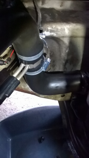

Ilikiä viima välliin puhaltelee. Piti huppu heittää pipon kaveriksi,kun niskaan meinas kylmää puhaltaa. Tuossa kävin laittaan auton moottorilämmittimen aamulla päälle. Ostin ja asensin joku aika sitten Biltemasta vesiletkuun kiinnitettävän setin. Makso alle satasen (lämmitinvastus+kaapelit) virtajohdon valkkasin tuon viismetrisen. Yksi traktorimies suositteli niin pakkohan sitä oli kokeilla, kun tuo hintakaan ei ollut mitenkään paha. Ohikulkiessa ostin ennen joulua. Saas nähä kuin vörkkii. ::)

Toivottavasti asensit lämppärin paikkaan jossa se kykenee aikaansaamaan nesteen luonnollisen kierron tuon lämmityksen johdosta = pystyasentoon siis ja letkuun, jossa ei ole esim. sulkuventtiileitä tms. sitä vesikiertoa estämässäkään ???
Siksi esim. tuollainen pumpullinen TT-lämmitin http://www.tt-thermo.fi/ voisi olla monipuolisempi vaihtoehto kun se ei ole niin tarkka tuosta asennuspaikastakaan, kunhan nyt vaan vesikierrossa on ylipäätään mukana Thumb

Ohjeiden mukaan asensin ja kierto pelasi kun testailin useamman kerran ilmaamisen ja ajon jälkeen seuraavina aamuina. Lämmitysaikaa vaatii kylmästä säästä riippuen tunnista kolmeen tuntiin.
Vaikka oli puristimet niin ilmaus on silti tarpeen ja seuraavana aamuna piti lisätä nestettä ajon jälkeen vielä paisunta säiliöön. Tuurilla oli pysynyt tuo syylärin alapään letku paikallaan. Lemmari oli syöpyny alapuolelta poikki ja kun laitoin vastusmutikkaa paikalleen niin lumps vaan ja letku läks irtoomaan ja vähän ehti nestettä sitten karata enneku sain pukattua takasin. Eli ei menny ihan niinku strömsöössä  :laugh:. Onneksi olin ostanu pakkasnestettä enempi ja myös noita letkukiristimiä.
Isommat ilmat tuli ihan puristelemalla letkuja ensten kylmänä sitten käydessä  ja loput ekan ajokerran aikana kun paisuntasäiliössä oli pinta laskenu. Ihan tiiviit liitokset tuli , ei ole tarvinnut lisätä. Ja autossa tarkenee kuten ennenkin. Thumb
Ainiin, unohdin mainita että asennuksen tein yläkautta. Ilmanputsari vaan tieltä pois.
Näyttäs ett alavesiletkuun? Jos on, niin ahistus alkup. kiertoon, ja kylmät korvikkeet syyläristä. Ohjeita ei aina kannata uskoa  ;D Edes am-fordille tehtyjä weban ohjeita en noudattanut kun tuputtivat laitettavaksi etupyörän taakse kylvetettäväksi - lisäksi on niin alhaalla, että jos autolla kahlaa mahaa myöten, weba sukeltaa.. kätkin sen ylemmäksi b-pilarin juureen, sisälokarin taakse jemmaan. Teline tietty piti loihtia..
E: joo, tällaisilla ohjeilla voi sytyttää takan..
Kaikki se vesi joka tulee lohkikselle on syylärissä jäähdytetty.. tai oikeastaan vasta sitten kun termari on avautunut. Jos termari on kiinni, termari kotelossa on vain ~2 mm reikä vedenkierrolle..
Varmaan fiiussa on erillinen vesipumppu (ei lohkossa kiinni)? Siitä lähtevälle vastus kuuluisi laittaa, niin lämminvesi kiertäisi kun sille tulee lohkosta oma tulo..
