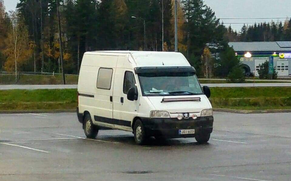

Tällaisen asennuksen bongasin. Ei kovinkaan huomaamaton, ehkä enempi tarkoituksenmukaine n.  :-\

Sanoisinko että tyylinsä kullakin :o.

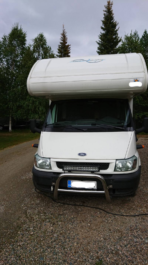

Tälläinen valo tuli laitettua m-autoon
