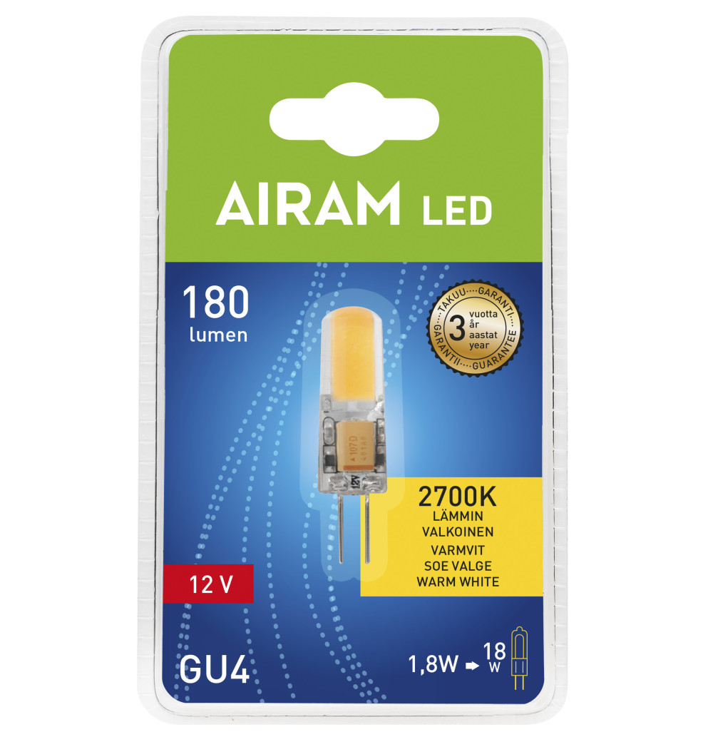

Mulla on vähän erilainen lähestymistapa ledien suhteen. Laitoin Boxerin parkkeihin Airamin 1,8W G4 (180 lumen) ledit ja ajelen niillä päiväsaikaan. Lyhyt työmatka ja ahkera webaston käyttö aiheuttaa sen, että akku on yleensä aina saamisia vailla.
Noilla voi ajaa huoletta taajaman ulkopuolella päiväsaikaan. Ei oikeat poliisit, eikä maantiepoliisit vilkuttele.
G4 polttimon saa käymään T10:n tilalle, kun jalkoja vähän vääntää.
Noi Airamit kestää parkkeina ihan eri tavalla kuin kiinalaiset T10 polttimot. Eikä ole väliä kummin päin sen kantaansa laittaa.
Säästyy H7 polttimoiden vaihtotyöltä vähän pidempään.
Oliskohan tuosta omien akkujen varassa oleskeleville puskaparkkilaisille mitään iloa? H7 polttimot kun haukkaa kuitenkin 110W tehoa. En tiedä.
Valo on aika lämpimän sävyistä, voisi olla toki vähän valkoisempaa.
Jossain luki, että normi T10 5W lasikantapolttimon valon määrä on 50 lumenia.
