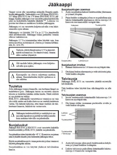

Olisiko isossakin kaapissa parempi kuristaa se katolla oleva yläreikä, jos se ei olisi liian vaikeaa?
No heh heh :)
Omassani ei edes talviritilää mikä styroksilla eristetty levy mitä ei saa liian lämpimässä laittaa ,vasta alle 0c .
Ja yläreiän peittäminen ehdottomasti kielletty
Seuraavassa otos ohjekirjasta , vastaavat kaapit kuin itselläni. Lukekaa ihan ajatellen.

No heh heh :)
No tuon luettua on taas viisaampi.
Mulla on vain yksi suojaluukku, eikä talvisuojaa ensinkään.
No asennetaan se sitten kuristamaan yläritilää, jotta suojataan koneisto näin  kylmältä ilmalta joka heikentää jääkaapin tehoa.  ;)
Asia lienee loppuunkäsitelty - kiitoksia mielenkiinnosta  Thumb
