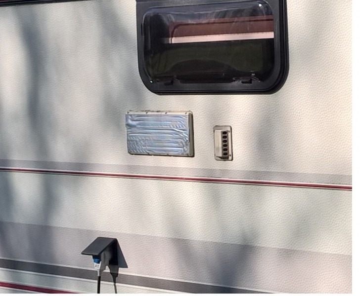

Kyllä minä laitan molemmat reiät umpeen Hobby 650 vaunussa. En käytä jääkaappia kaasulla ja noista aukoista tulee talvella niin paljon kylmää ilmaa ja vetoa,  että sukat pyörii jaloissa.

Näin minä toimin viime talvena. Laitoin roudarin teippiä yläluukkuun, kun tuuli siitä yläluukusta niin, että keittiöpöytä meni jäähän.
Sitä alaluukku ei edes tuohon vaunuun olisi edes oikein saanut, koska rengas oli juuri tuon jääkaapin takana.
Lattiassa oleva reikä ei ollut mikään ihan pieni, vaan sanoisin, että ainakin 20 cm x 10 cm, joka oli suoraan jääkaapin alla.
Kyllä sieltä tuli kylmää ilmaa lattialle, mutta en alkanut sitä mitenkään tukkimaan.
Jääkaapin pakoputki on tuossa teipatun luukun vieressä erillisenä.
Tilanteen mukaan etsitään toimivin ratkaisu.
