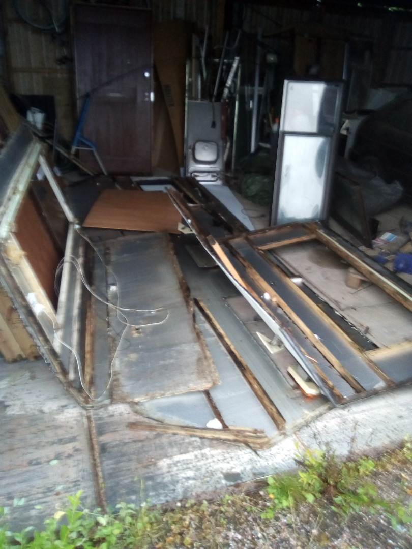

Nyt kun tunnet kärryn rakenteen niin voiko koppaa nostaa pois alustan päältä kuinka helposti?
Jos tekis uuden pohjalevyn vaunuun. Vai onko kaikki purettava ensin sisältä pois...
Muutama iso pultti näkyy pohjassa olevan. Eihän siellä metallisessa runkossa kauheesti ole rautoja mihin kiinni laittaa...
« Vastaus #756 : 20.07.2018 kello on 20:42 »
Ei siellä kauheasti kiinnikkeitä ole ne isot pultit kymmenkunta kpl auki jos saa maa johto irti rungosta  ja pullokotelon jos irroittaa samalla neljäpulttia niin alustan saanee pois epäilen kyllä että koppa ei kestä nostamista nimimerkillä oma meni työntämällä nurin
« Vastaus #757 : 20.07.2018 kello on 21:02 »
Niinkuin Yankka kirjoitti, pultit auki ja kaasu+sähkö irti ja koppa ylös.
Meillä oli 70 luvulla kotona solifer, josta nostettiin reissujen välillä koppa pukkien nokkaan. Oli sitten pihamökkinä.
Samalle alustalle tehtiin peräkärry, jota voi sitten käyttää sen aikaa kun ei vaunua tarvinnut. Rungossa kaksi runkonumeroa, joista tarpeeton peitettiin toisen numeron alumiinilätkällä.
  • Viimeksi paikalla:12.08.2018 kello on 22:43
« Vastaus #758 : 20.07.2018 kello on 21:57 »
Kiitti. Pitää tutkia ajattelinkin ( joku kysyis että millä..) että pohjan päälle koppa on laitettu.
Eri asia saako pultteja auki....ovat varmaan maton alla kannat sisäpuolelta katsoen..
Joo toi onki kätevä, nykyään vois kopan poissaollessa laittaa saunan ja paljun ja eiku vuokralle...

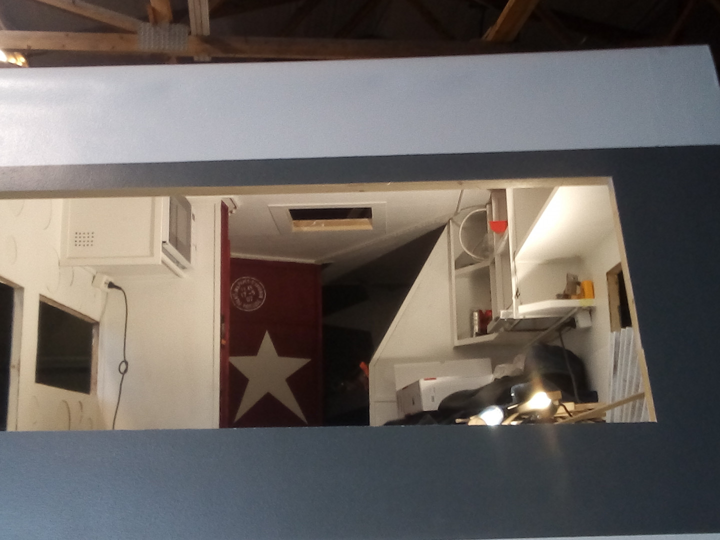

« Vastaus #759 : 23.07.2018 kello on 07:43 »
Kattoluukku butyyliä ja urtsulla ylimääräset ilmatilat umpeen
Kynnys ja butyylitiivistys
Jänniä aikoja kun alkaa menee roinat kiinni ilman että joutuu enää pois ottaa
« Vastaus #760 : 23.07.2018 kello on 08:18 »
Jänniä aikoja kun kohta näkee lopputuloksen  Thumb
« Vastaus #761 : 23.07.2018 kello on 08:38 »
Kyllä,jännityksellä odotan kuvia lopullisesta pinnasta :o.
Huikea projekti kaikkinensa Thumb

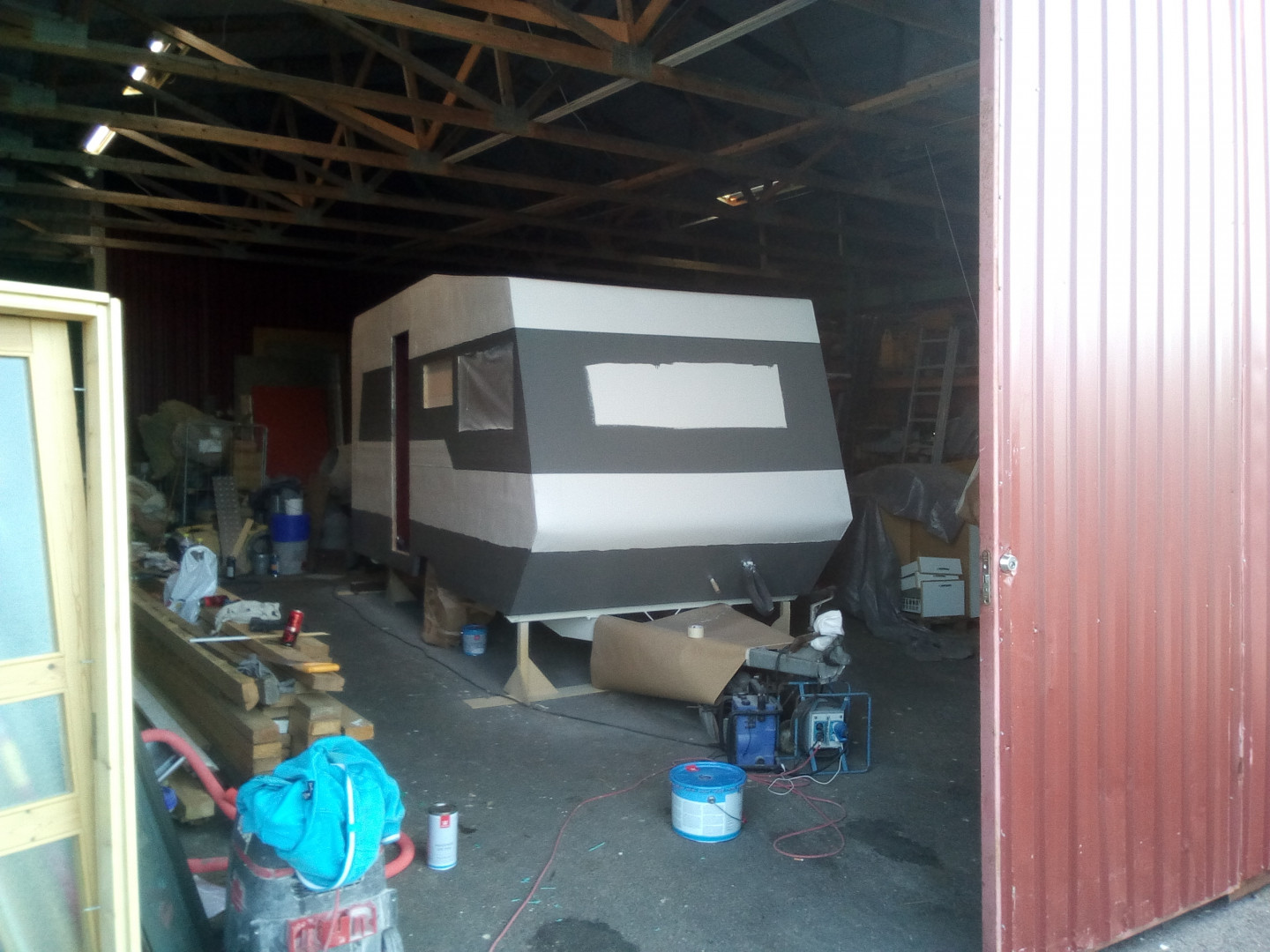

« Vastaus #762 : 24.07.2018 kello on 07:34 »
Ikkunan karmien hiontaa tänään
« Vastaus #763 : 24.07.2018 kello on 09:55 »
On kyllä mahoton projekti mutta ammattimieheltä onnistuu!
Ei voi ku hattua nostaa, kädet ei vaan uletu tarpeeksi korkeelle!
« Vastaus #764 : 24.07.2018 kello on 11:26 »
"Täysin läpikäyty"-termi nostettu uudelle tasolle Thumb
