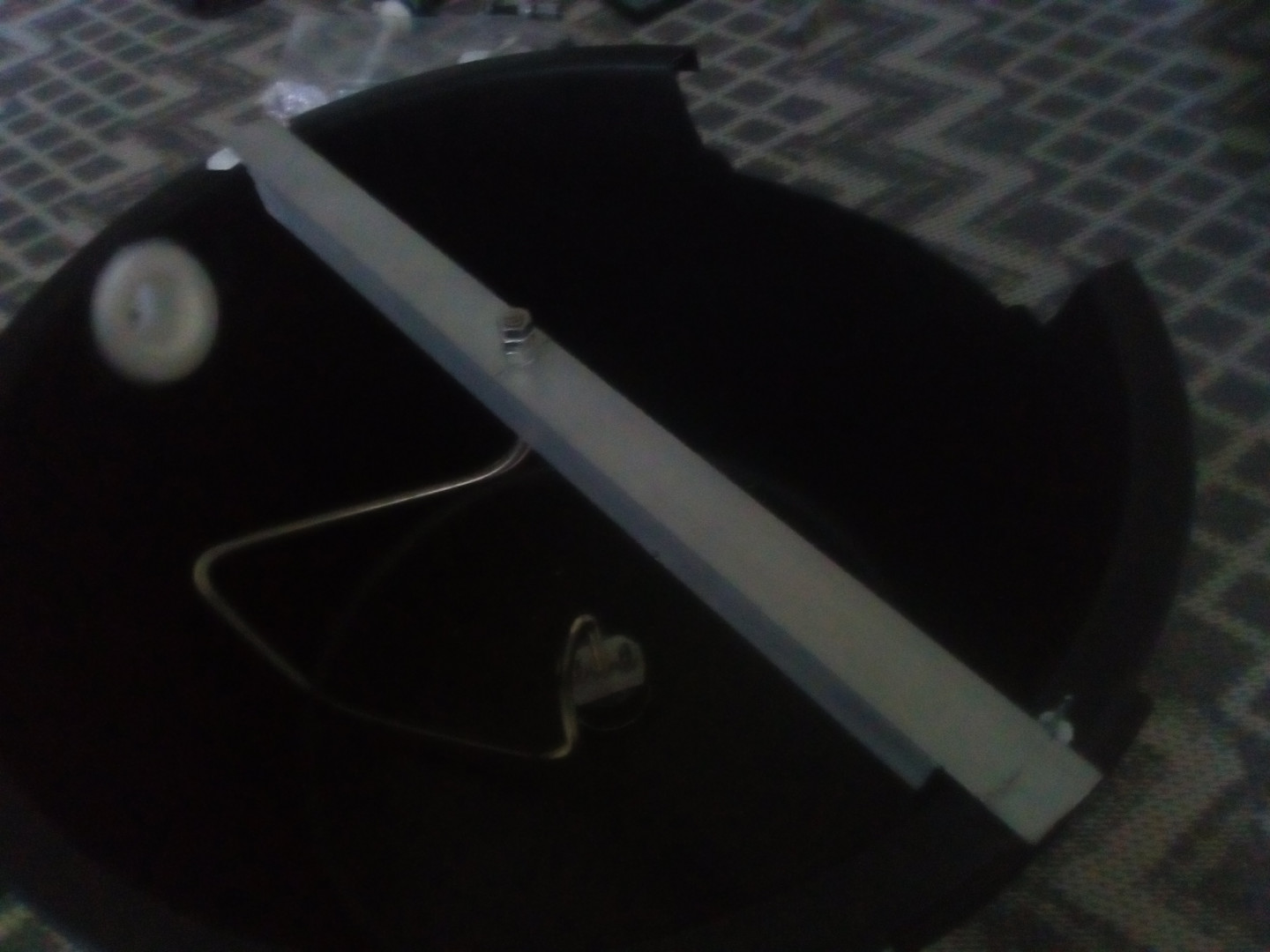

« Vastaus #722 : 17.06.2018 kello on 21:53 »

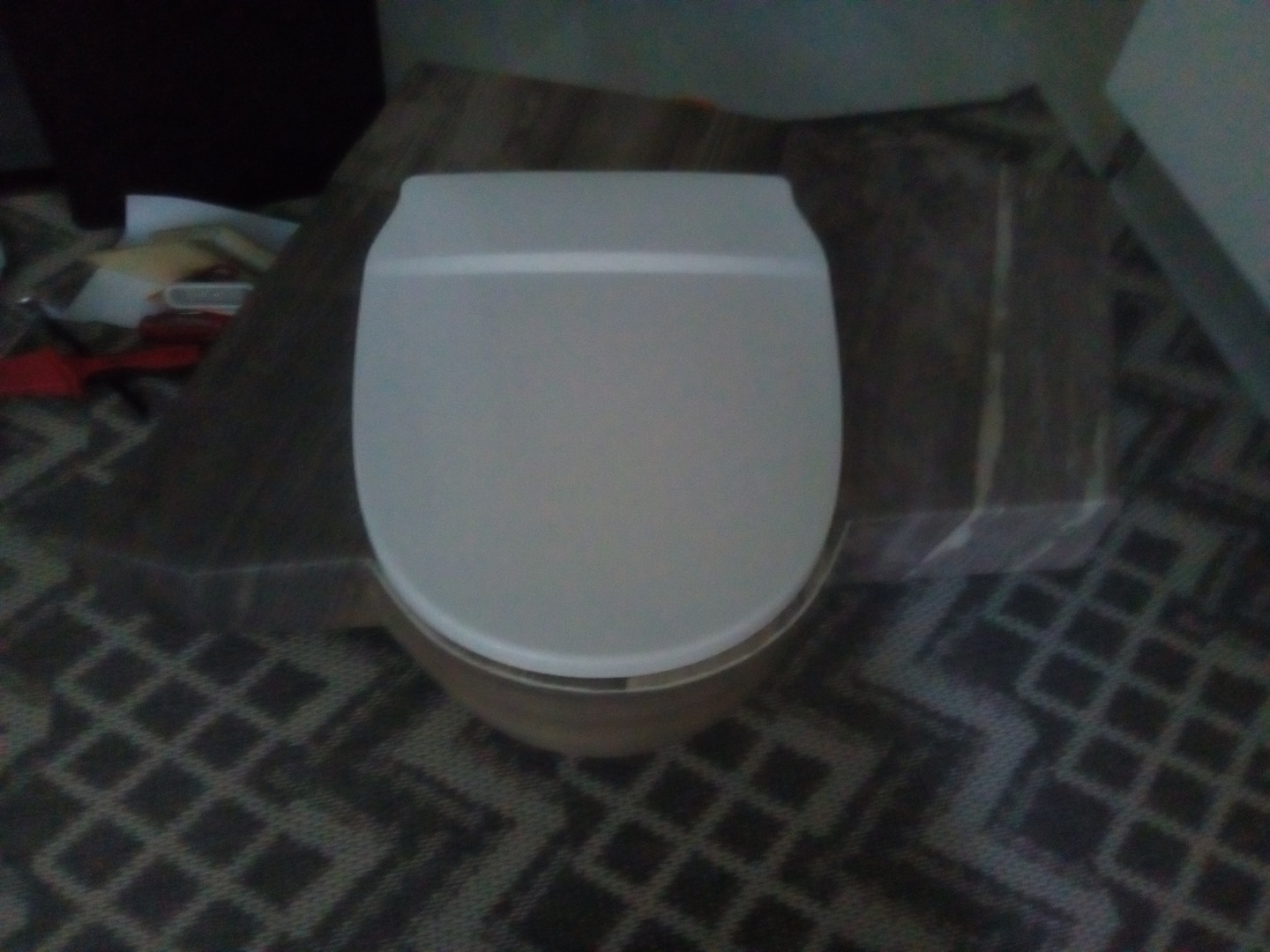

Wc mekanismi kasattu ja lisätty tuuletus putken lähtö mihin moottori laitetaan
Päälilevy melkein valmis vähän saumailua vielä

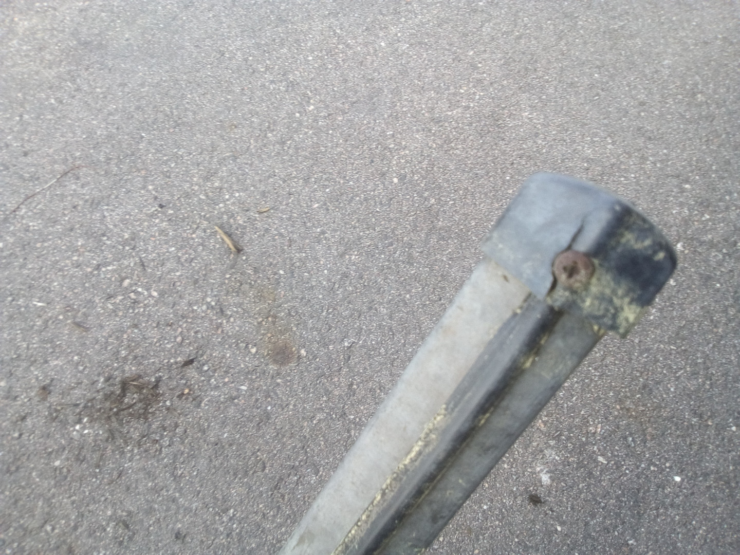

Listoja nypitty lisää puhtaaksi kohta loppunevat yhdestä löytyi jopa paikkais yritys vuodontakia
Pikeä etupuolella
Puhdas takaa ei ollut paikkaus auttanut

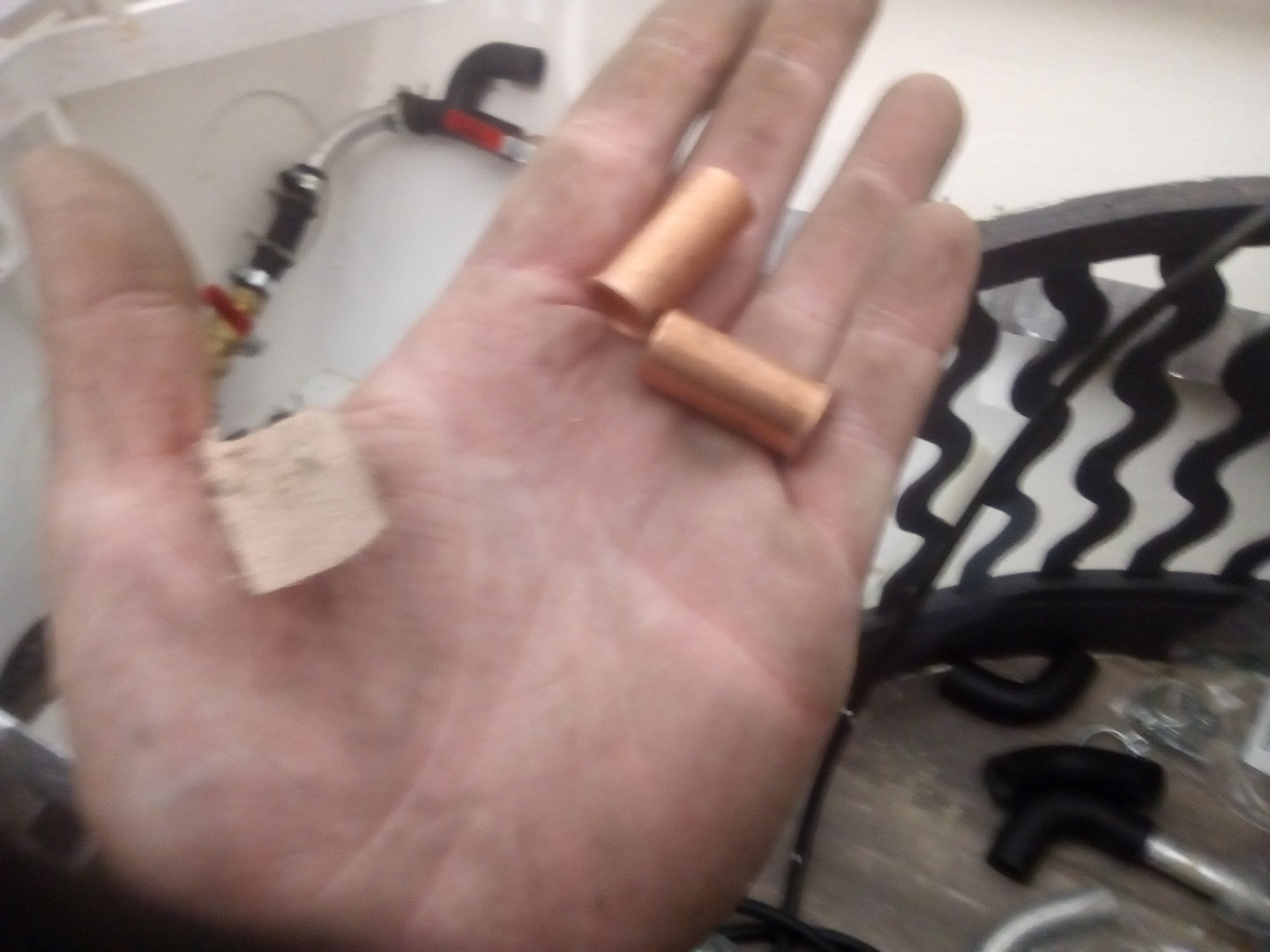

Sit parin listan päästä löytyi tuollaisia muovi päätteitäkin ja kysymys kuuluu saako noita vielä jostain vai meneekö omatuotannoksi?

No eipä olis uskonut mikä kasa listaa moisessa vaunussa on kun alkoi putsaa kun niit oli siellä ja täällä
Jep ei vieläkään kaikki noista olis naulat ja ruuvvit niitit yms poissa vielä jatkuu

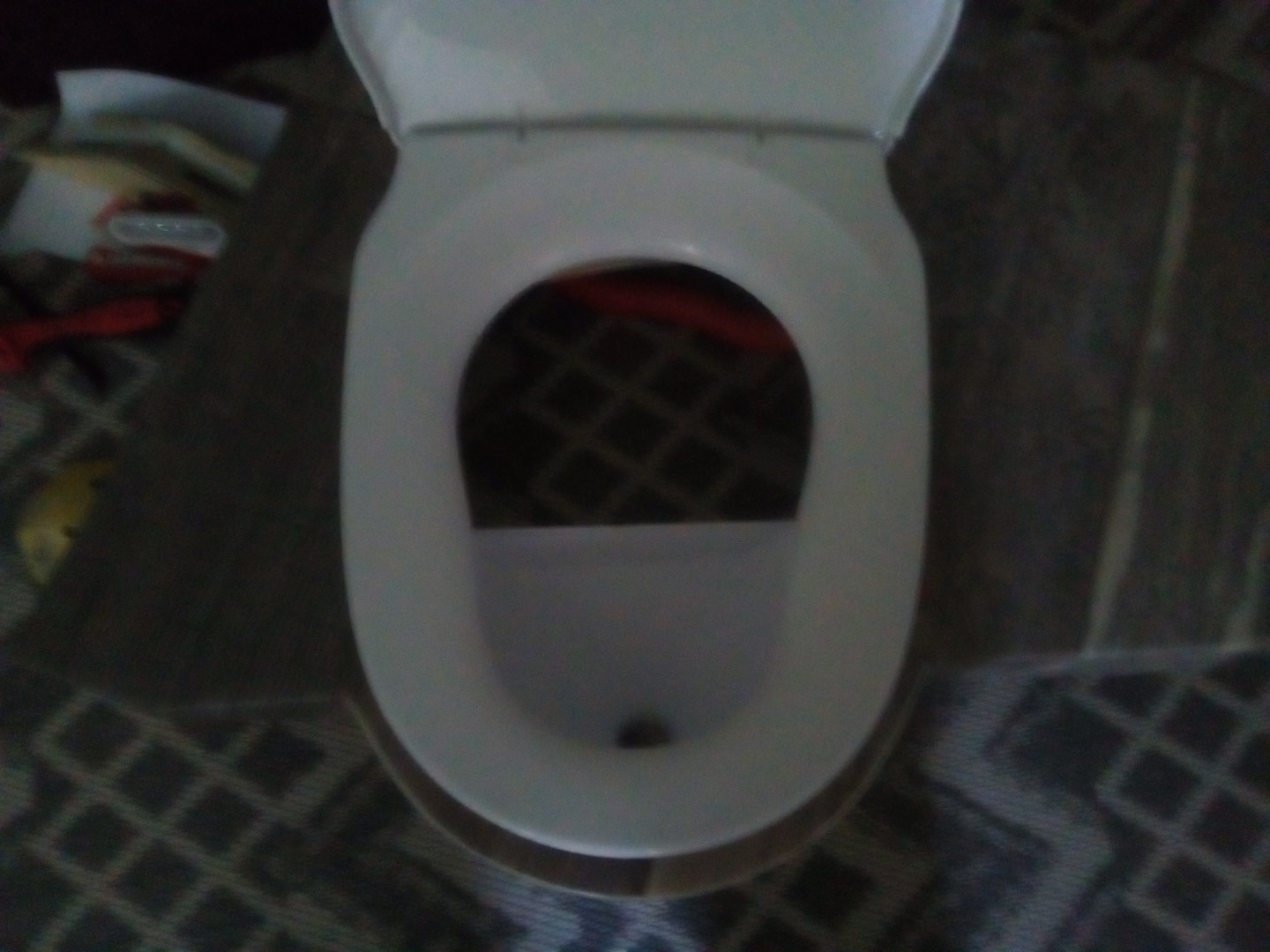

« Vastaus #730 : 25.06.2018 kello on 08:07 »

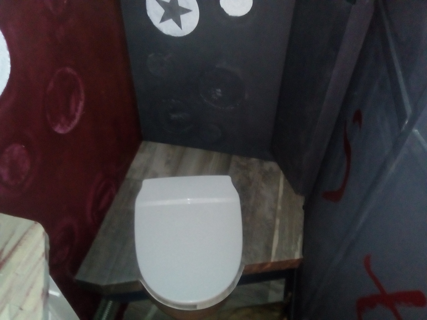

Pönttö olis sovitettu vaunuun

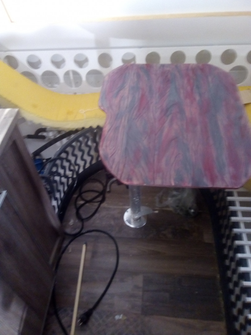

« Vastaus #732 : 27.06.2018 kello on 08:08 »
Ehkä vaunun tärkeimmät osat
Sulkuja. Paikalleen
Pöydän alapuolen mekanismi
Jolla pöytä liikkuu pituus suunnassa reilu 30cm ja leveys suunnassa saman verran ääri päästä ääripäähän ja pyörii ympäri
