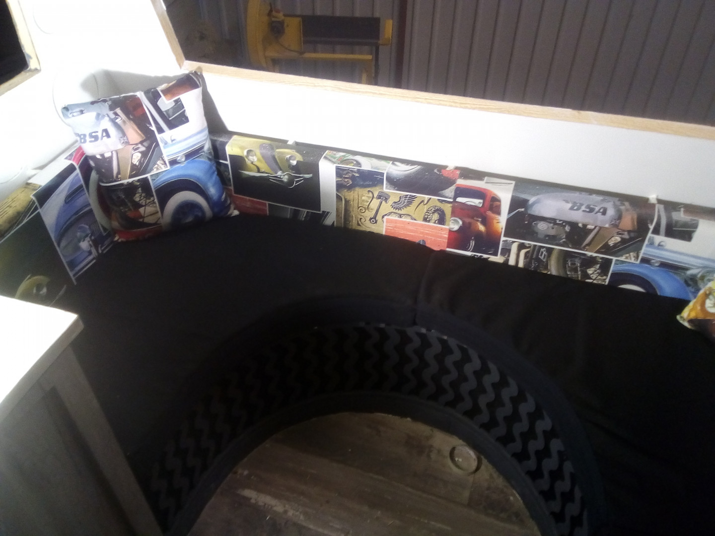

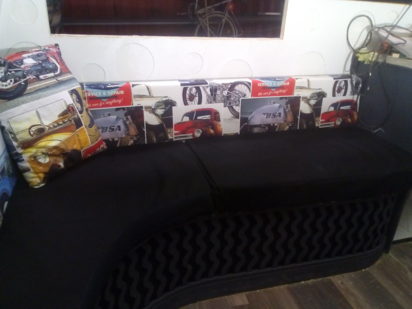

Tjaa tokkopa tää koskaan tulee olee täysin läpikäyty runko numerokin saa jäädä alkuperäiseksi ;D
anoppi kantoi kortensa kekoon ja teki istuintyynyt

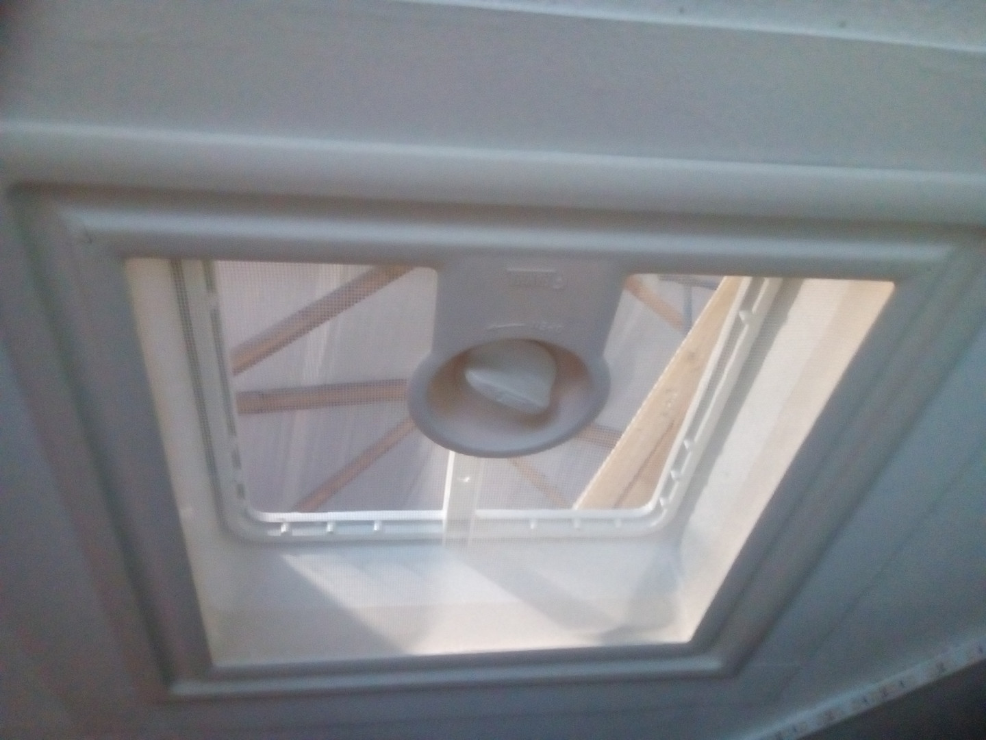

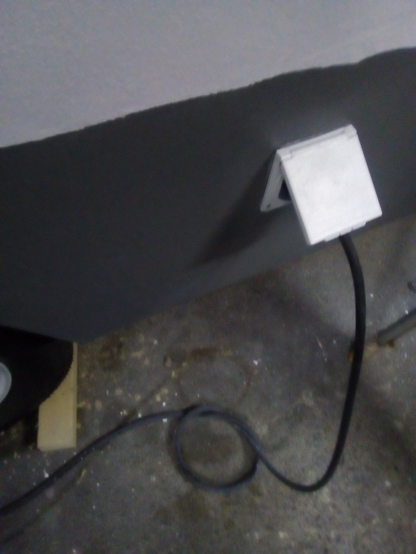

Sähköläpivienti tiivistetty ja kiinnitetty
Katttoluukun sisäosat asennettu

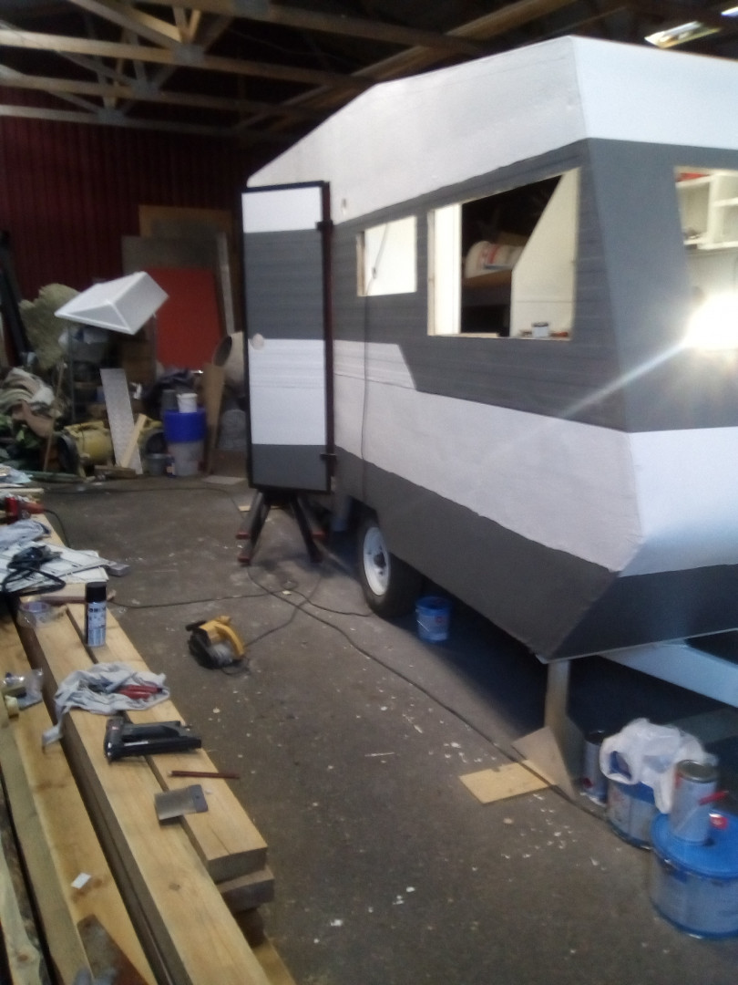

« Vastaus #768 : 26.07.2018 kello on 07:49 »

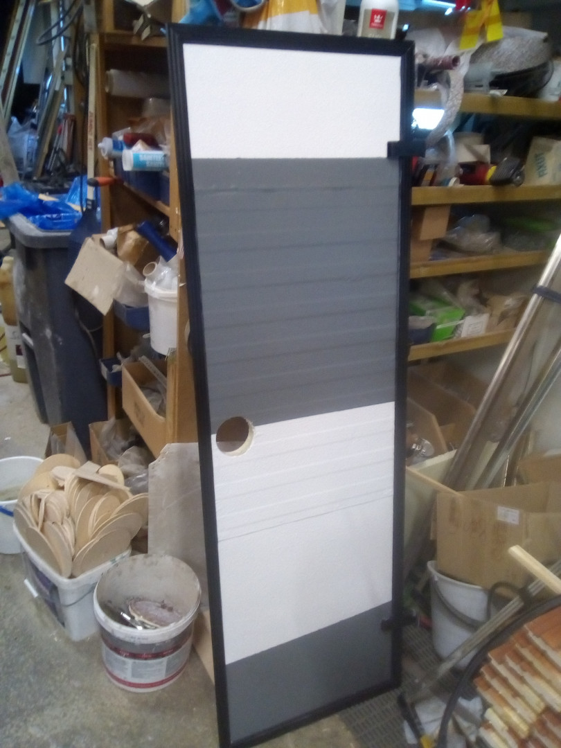

Oven kasailua
on kyllä inhottavia laittaa noita tiivisteitä paikalleen

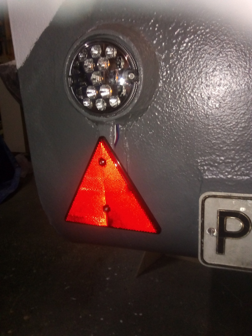

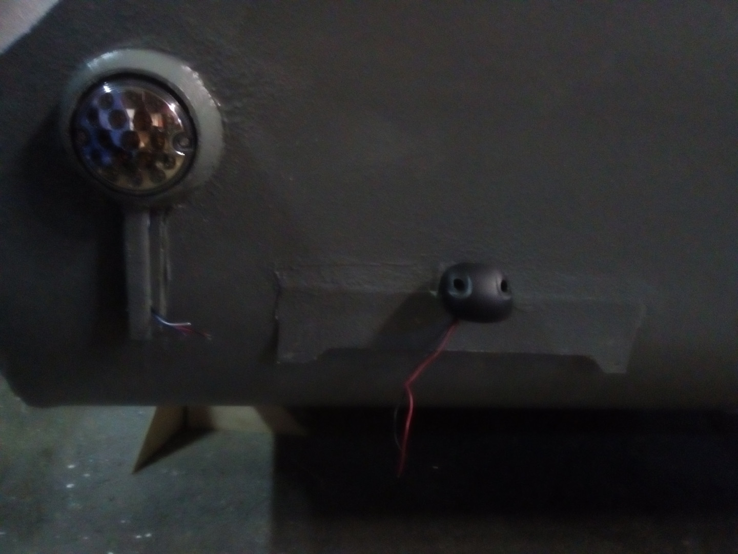

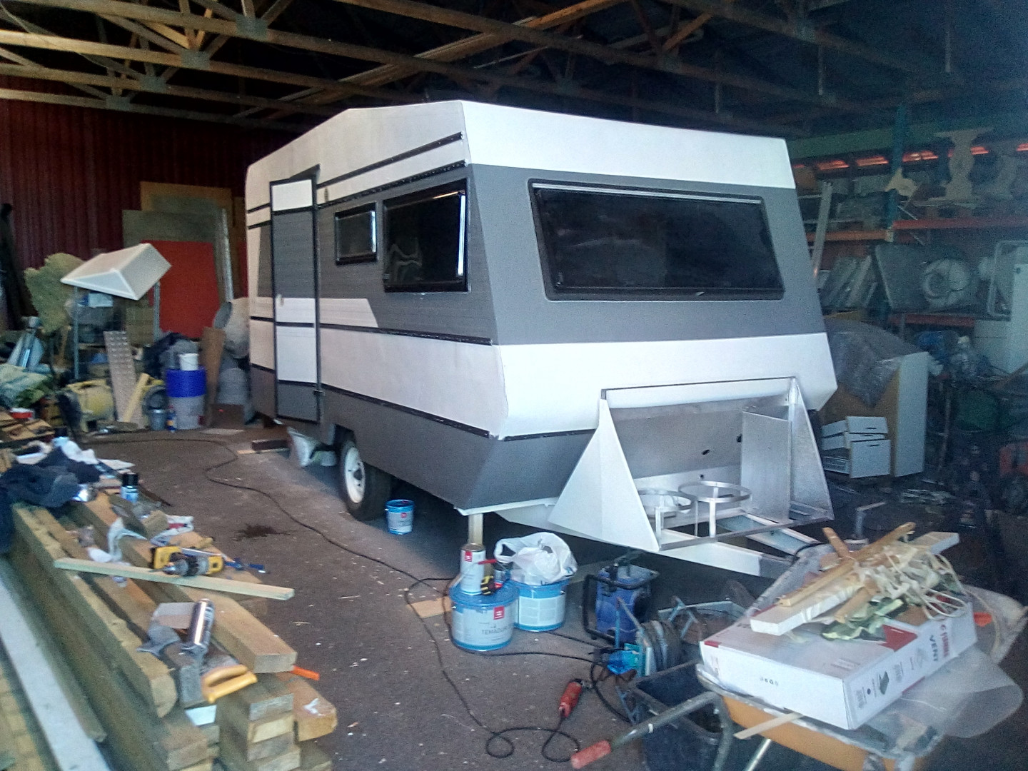

« Vastaus #769 : 27.07.2018 kello on 07:46 »

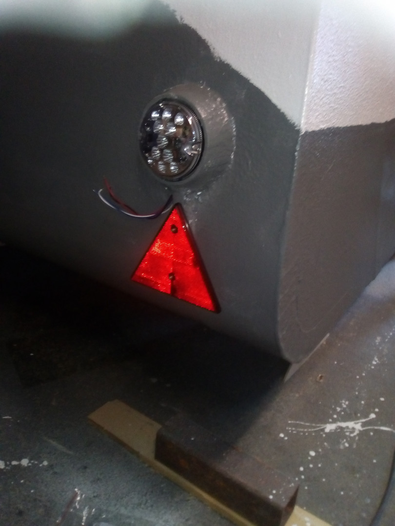

Ovi paikallaan karmit laitettu ja butyylit välissä

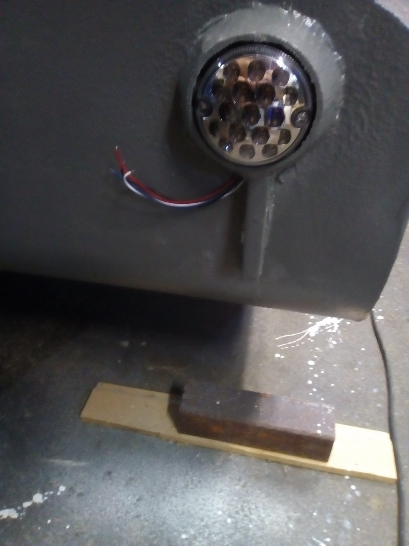

Ja lamppuja kiinni vain pakolliset heijastimet viel tulee
Jossain vaiheessa kyselin niistä mitkä pakollisia
 Äärivaloista ei tainnu silloon olla tarkkaa tietoa no nyt on
Ei saa laittaa alle 1900 leveisiin 1900-2100 vapaaehtoinen yli 2100 pakollinen tämä koskee oliko ennen  vm 1994 eli omasta jää pois

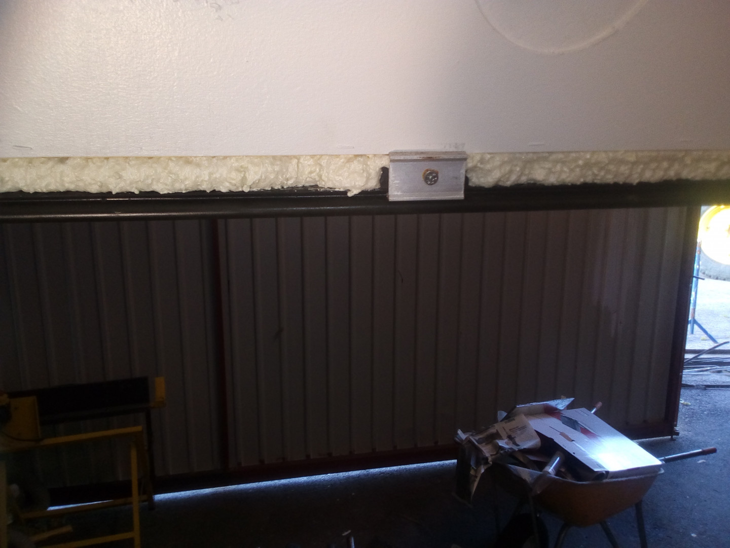

« Vastaus #770 : 30.07.2018 kello on 07:13 »

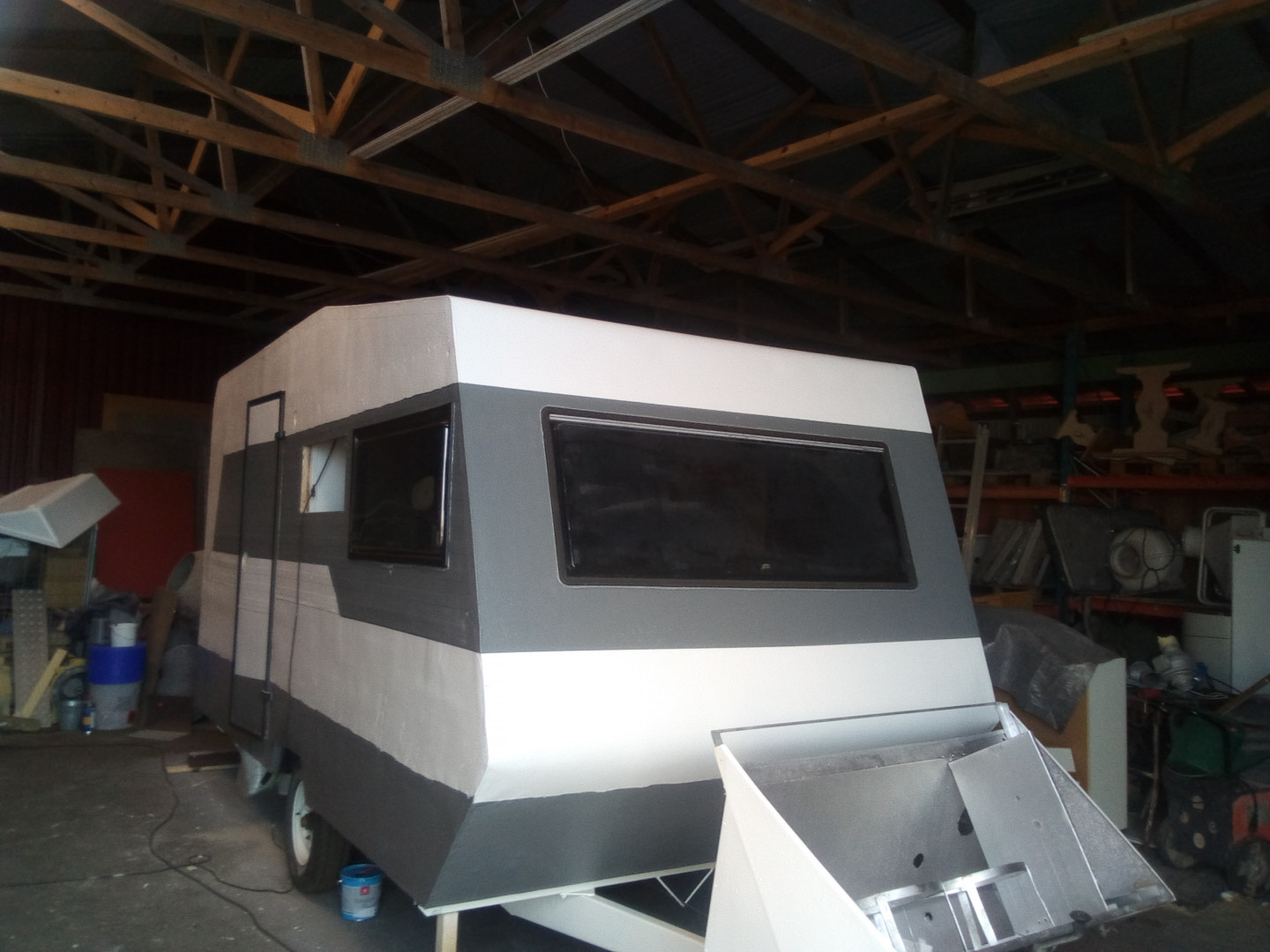

Etuikkunan kehys kiinni ja tiivistetty butyylillä
Sisä puolen kiinnike ja väli lämpöeristetty  ei ollut alukperäisissä eristettä
Heijastimet taakse ja kilpi

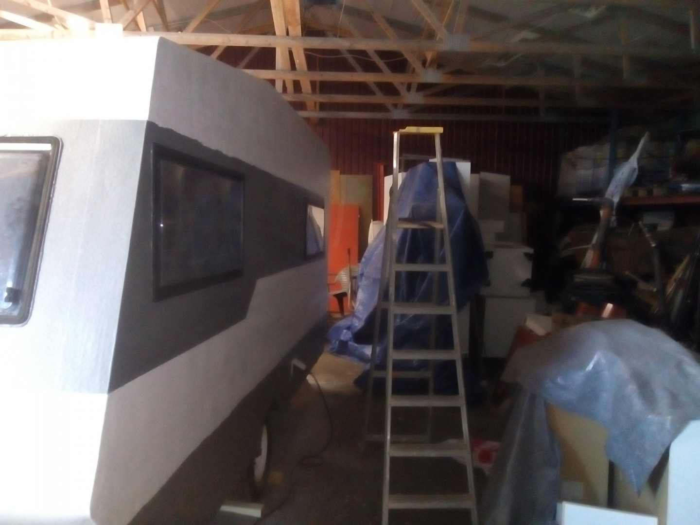

« Vastaus #773 : 1.08.2018 kello on 07:37 »

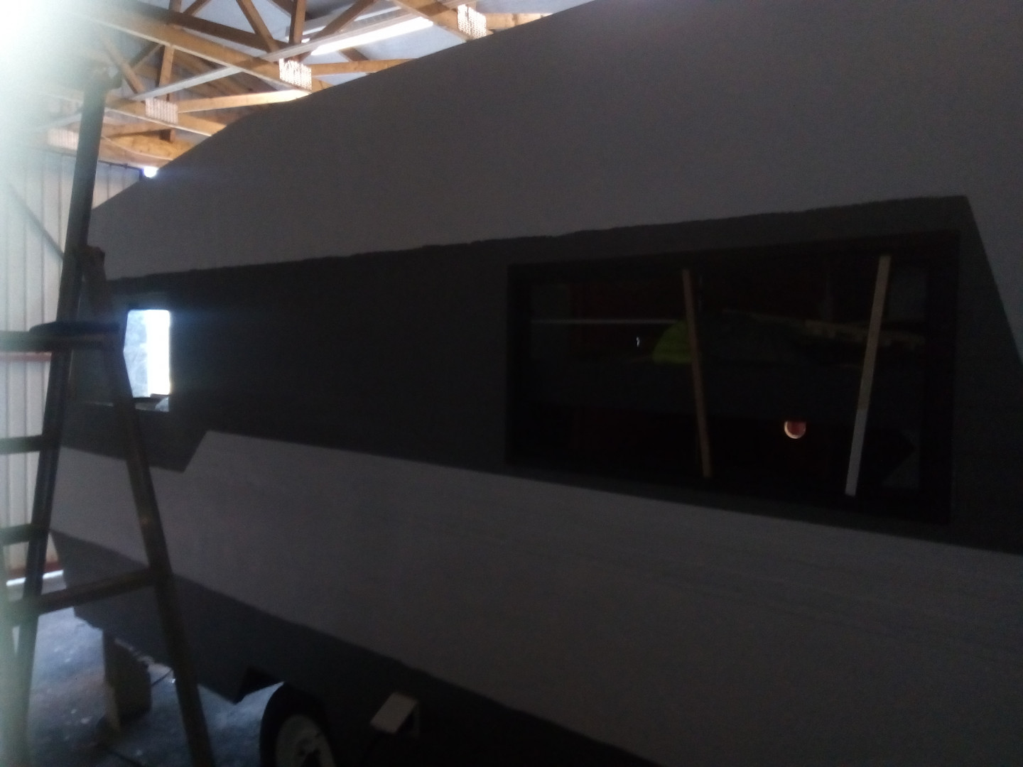

Eilen tuli kalvotettua ikkunaa tänään lisää kiinni kehyksiä ja ikkunoita
« Vastaus #774 : 3.08.2018 kello on 09:20 »
Loput ikkunat paikallaan

Hyvää näköä! Oliko originaalit akkunat vielä ok?
Omasta on kiinnike nipsut kärsinyt. Niitä ei taida enää uusia saada. Muovi hapertuu...
« Vastaus #776 : 3.08.2018 kello on 20:04 »
Tohon varmaan joku niitä lukkoja ikkunoihin vaihdellut vuosien saatossa kun joka ikkunassa erillaiset yksi on kyllä rikki vähäsen lukittuu kyllä mut avaus vaati pientä hienosäätöä
« Vastaus #777 : 6.08.2018 kello on 07:53 »
Erittäin raju ja paikallinen hiekka myrsky pyyhki työpaikkani luona
Suomennettuna kylki listat olisi maalia vailla

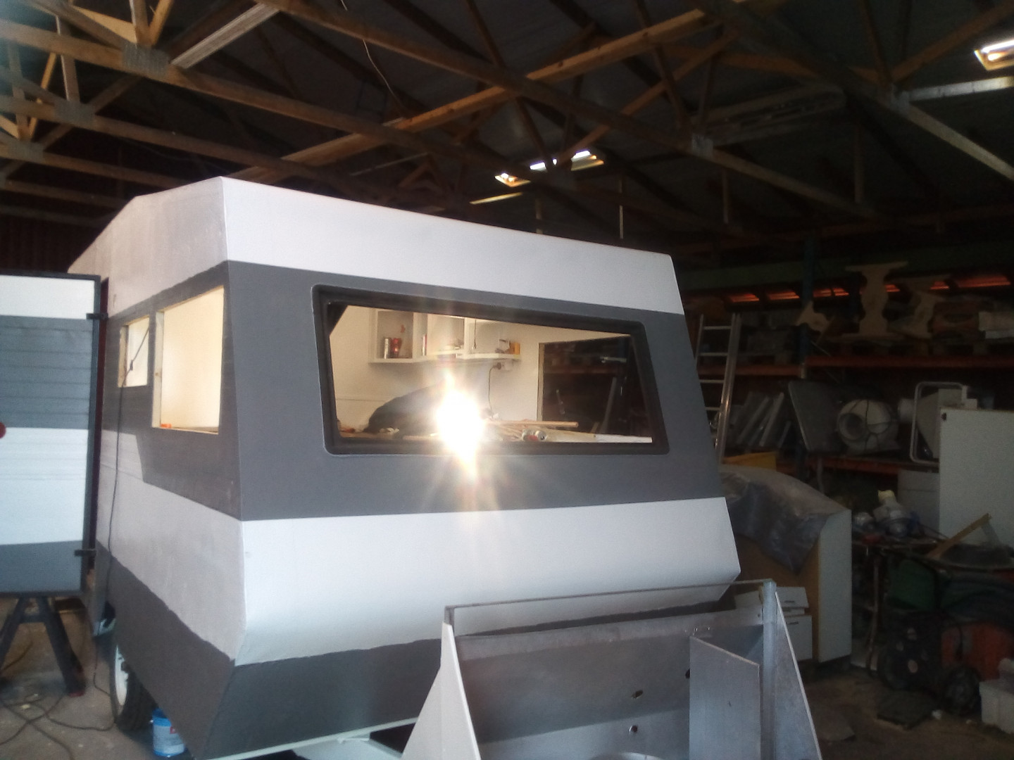

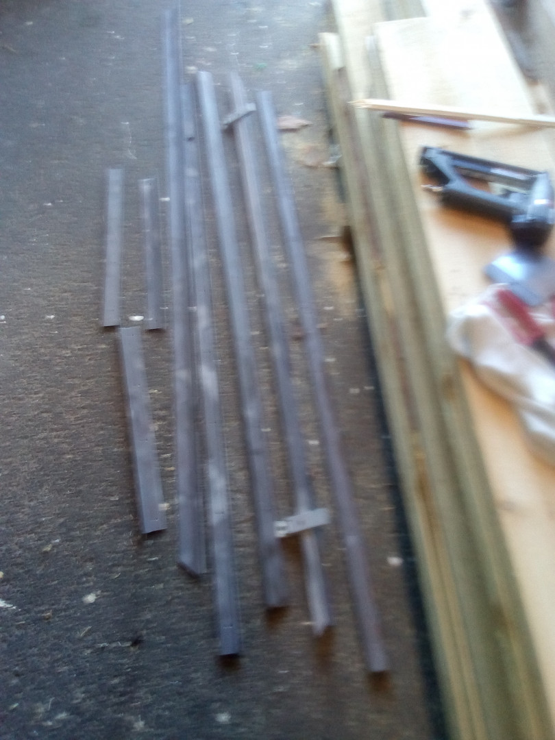

« Vastaus #778 : 7.08.2018 kello on 10:29 »
Aimo kasa listoja maalattu
« Vastaus #779 : 8.08.2018 kello on 07:44 »
Taas butyylilla tiivistelyä
