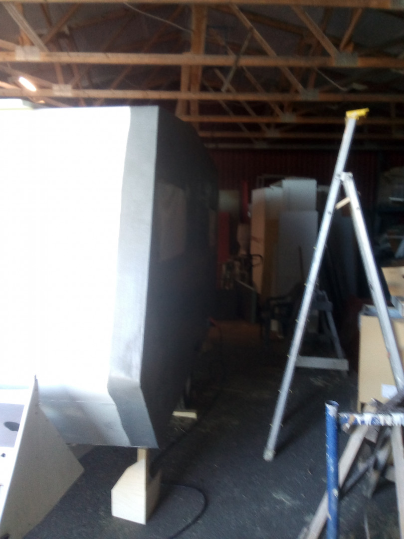

Tänään ulkoilettu välillä kohti ruisku ystävällisempää paikkaa. Oli kyllä outo tunne viimeksi kun ollut työ autossa se oli paljon pienempi nyt ne olis ulkomitoiltaan lähes identtiset
Muotokin muutunut radikaalisti kun vertaili saman aikakauden soliferiin alkujaan oli kuitenkin suunnilleen ton muotonen
« Vastaus #708 : 11.06.2018 kello on 08:03 »
 Thumb  Siisti ulkomuoto.
Tahtoisinpa olla kärpäsenä vaunun seinässä kuuntelemassa, kun Yankka pöräyttää valmiilla vaunulla jonnekkin alueelle ja kokeneet karavaanarit pohtii mikä on vaunun merkki ja ikäluokka  :D
« Vastaus #709 : 11.06.2018 kello on 09:14 »
Noinhan ne isommatkin valmistajat vehkeensä huputtaa tuntemattomaksi kun ensi kerran ulos vievät ;) on siinä autolehden paparatsilla miettimistä.
