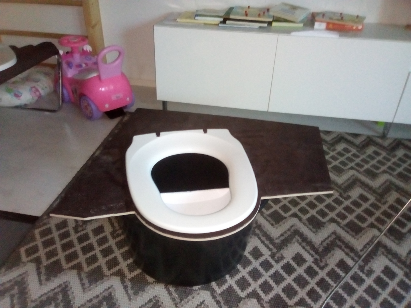

« Vastaus #693 : 28.05.2018 kello on 16:59 »
Erillaisia kompostoivia käymälöitä tutkineena tämä vaikutti veivin sijainnin kannalta parhaimmalta omaan käyttöön  http://www.c-head.com
Jo valmistettuja osia yhdistelemällä rosteri kakkavispiläkin jo syntynyt
 https://youtu.be/Gvt9nvmm1SM

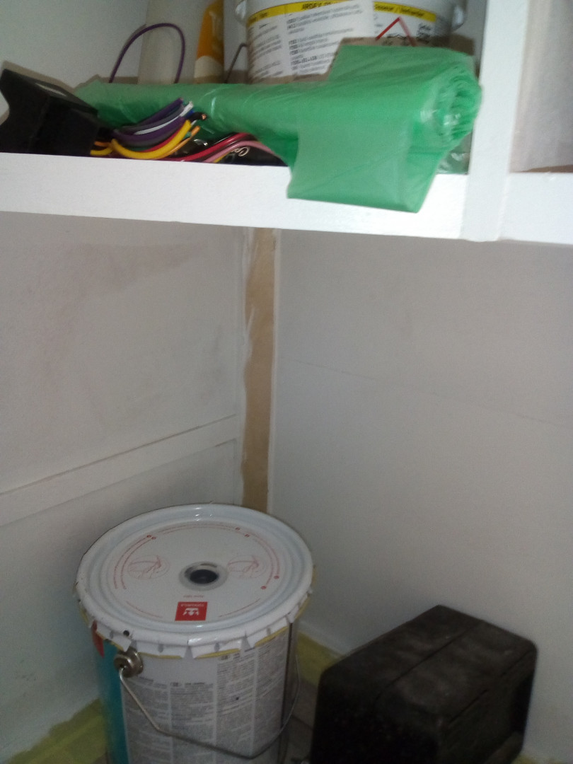

« Vastaus #696 : 31.05.2018 kello on 07:39 »
Alettu tyhjentää sisä osaa kaikesta ylimääräisestä ja maalailtu puutuvia kohtia

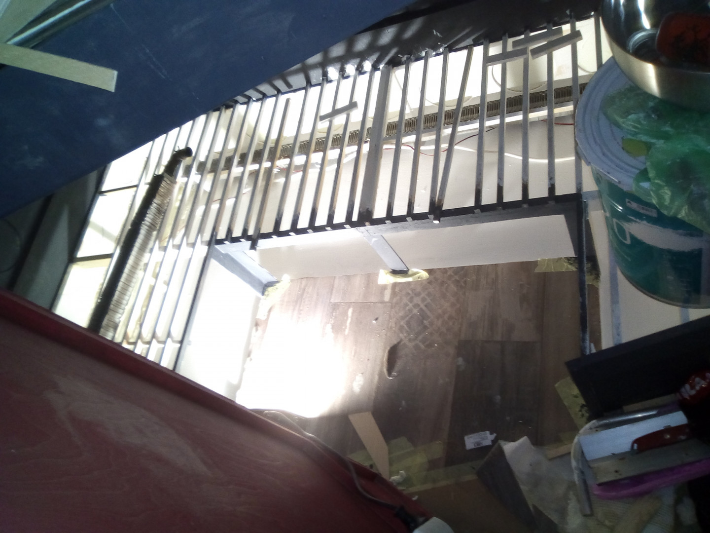

« Vastaus #701 : 7.06.2018 kello on 11:02 »

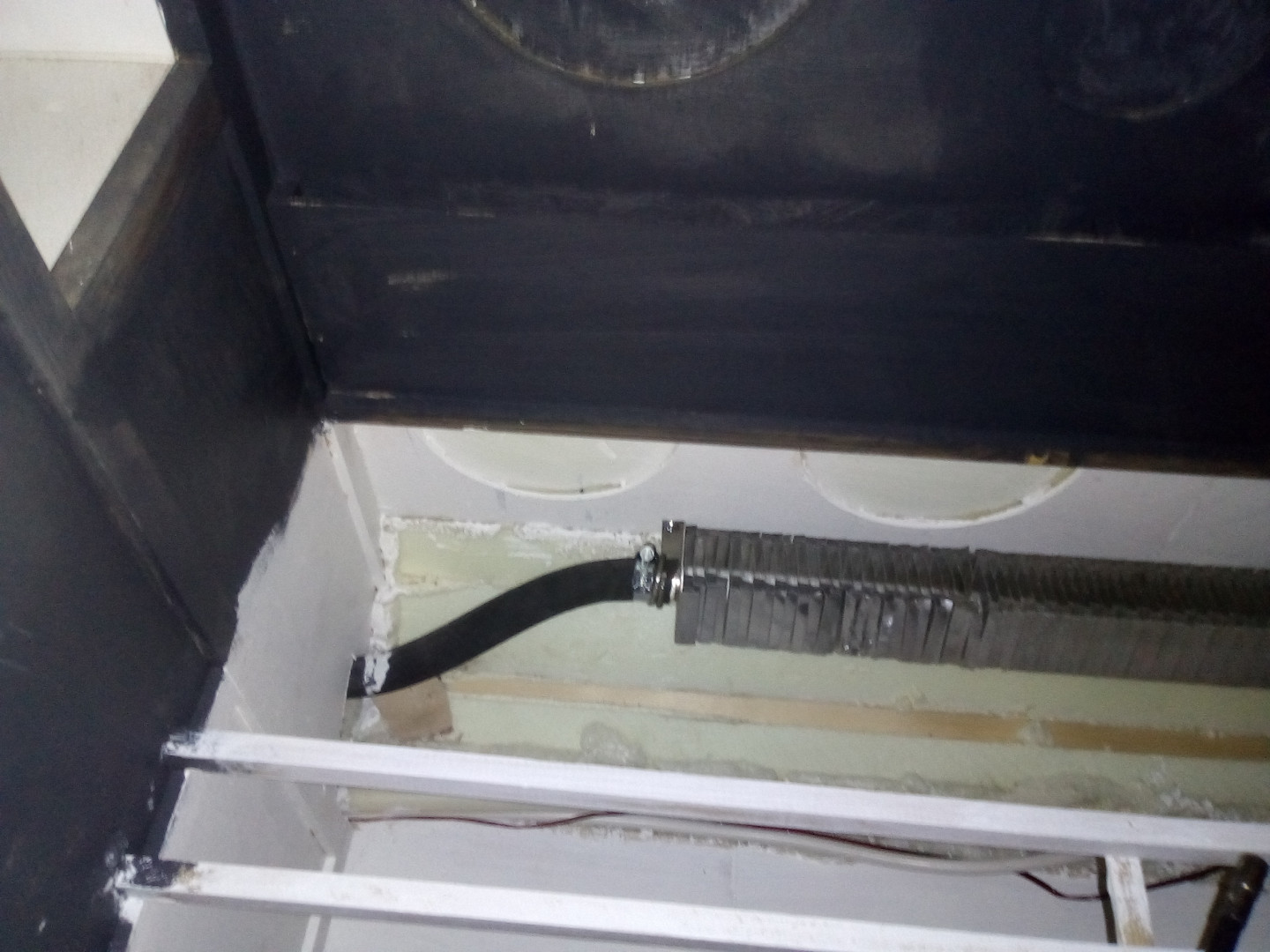

Pattereita kiinnitelty lopullisesti ja letkuja vaiheltu

« Vastaus #703 : 7.06.2018 kello on 13:03 »
Hyvää on työn jälki!
Minulla oli joskus ongelmia tavallisen klemmarin kanssa Primuksen lämmitysjärjestelmä ssä, kun ajan kuluessa alkoi vuotamaan, mutta sitten vaihdoin jousiklemmarit ja vuodot loppuivat. Esim. https://kauppa.vaunupalvelu.fi/product/1569/alde-jousikiristin-22mm-klemmari-erikoisvahva/
« Vastaus #704 : 7.06.2018 kello on 13:26 »
Jos katsot oikein tarkkaa niin kaikissa liitoksissa on molemmat. Kännykkä kameran kuvan laatu on vaan tosiaan huono
