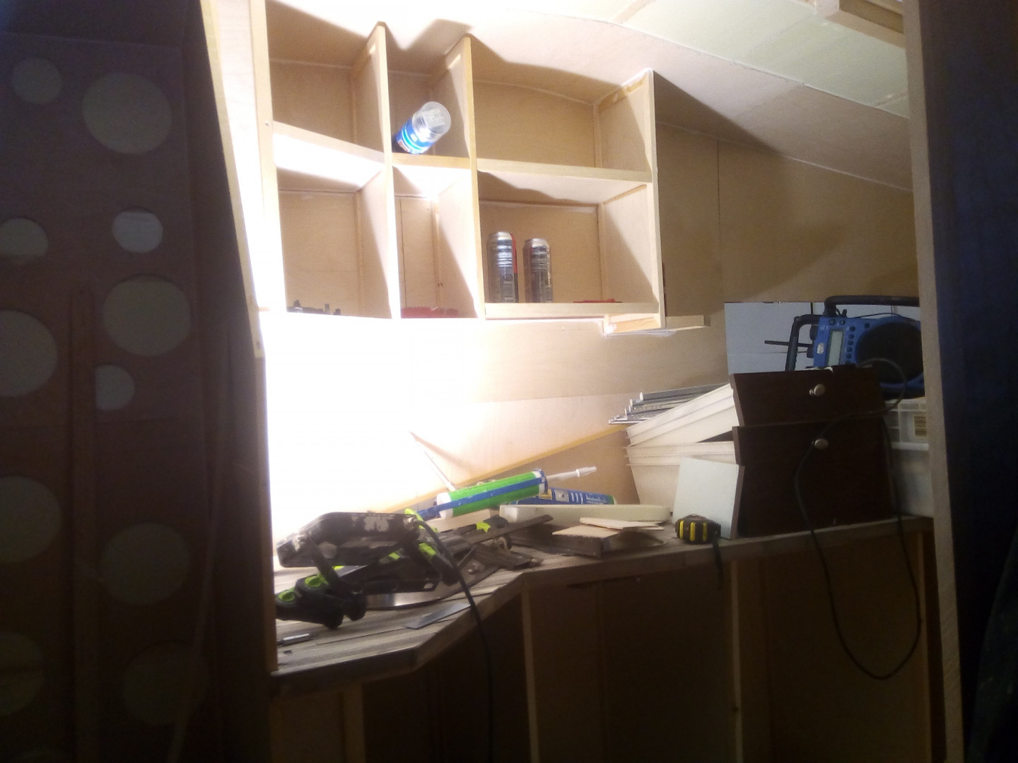

Toisen seinän yläkaappisto askarreltu loppuun ei muuta kuin kiinni

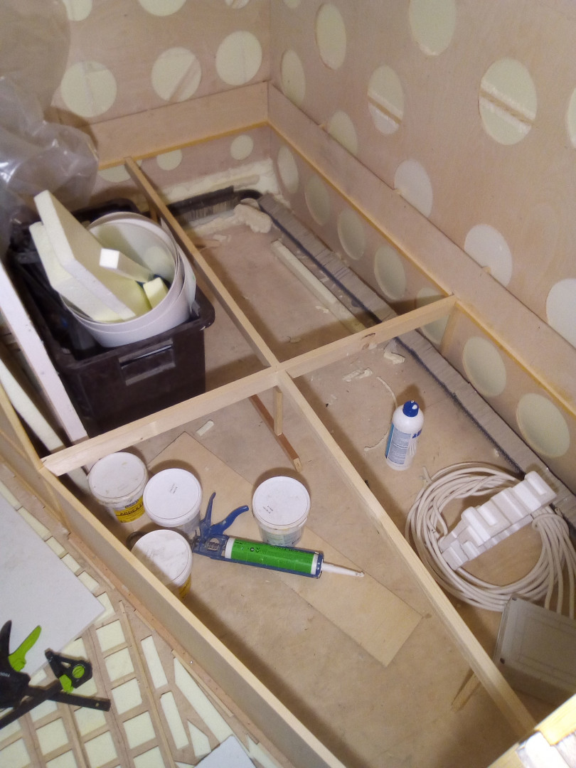

Sohvan etulaitaa ja palikoita lisää aamusta

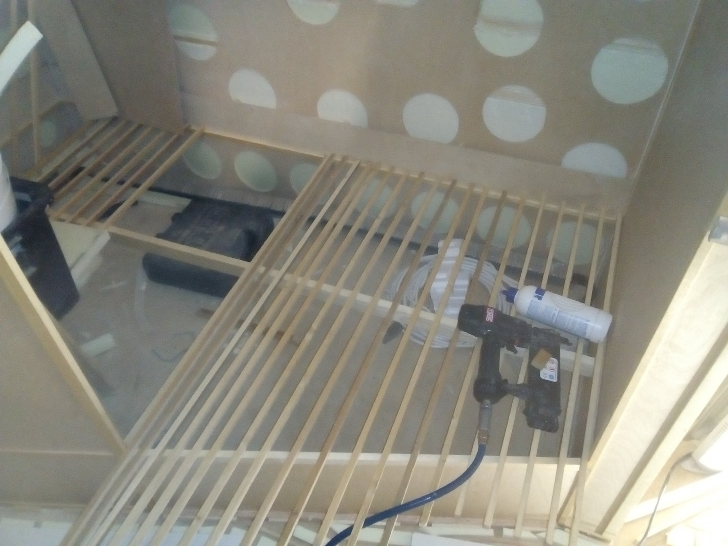

Kerros nyt, jos askarteluiltasi ehdit, niin tuleeko tuonne urtsupalikoidenväli in siis vesikiertoinen lattialämmitysputki? Jos tulee niin miten täytät putken ja noiden palikoiden välit?
Päälle sitten lattiakansi mutta vain kulkuväylille?
« Vastaus #439 : 20.02.2018 kello on 11:54 »
Palikat. On siellä välissä vaan antamassa lisäkantavuutta pintalevylle että notkuminen saadaan eliminoitua ja vesiputki tosiaan tulossa tuonne sekaan koloja en ajatellut täyttää pääsee lämpö leviämään välitilassa ja lattian lämpö on tasaisempi pinnalta sitten toki noin ohuissa rakenteissa kyllä sen lämpö putken jalan alla silti huomannee lämpöisempänä kuin niiden välit

Lattia sokkelo valmis ja kaapin sokkelit myös
Yläkaapit paikallaan

Tänä aamuna tuli tehtyä käytännön kenttä kokeita ja kirjaimellisesti tuli istua rysäytettyä eri kokoisia tikkuja kappaleiksi jotta löyty sopiva koko / jako kombinaatio ilman että painoa tulee kuitenkaan liikaa tämän istuma työn tuloksena alettiin tikkujen sijoittelu kestää rojauttaa reilu sata kiloa ilman pelkoa läpimenosta
