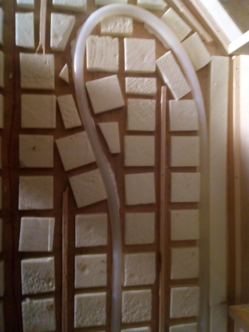

Putken laittoa löyty hyllystä ei vieläkään kuluja
« Vastaus #473 : 26.02.2018 kello on 21:33 »
Hyvä hylly sulla on, kaikkea löytyy  :laugh:  Eikös projektin alkaessa ollut useita epäiliöitä ettei tämä voi olla taloudellisesti kannattava urakka, rahat ja aika menee vaan hukkaan?
Mukava tätä projektia on ollut seurata.
