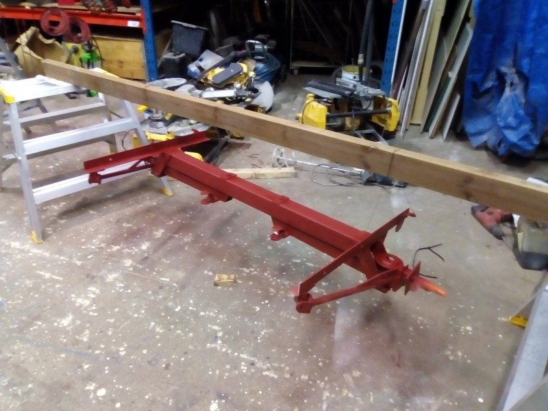

Riippuu siitä tekeekö itse kalusteet jatkaa vaunun pituutta  nostaa sisäkorkeutta ja saa ton painon puolesta vielä järkeväksi toi rautarunko painaa kuitenkin aikaa paljon normia enemmän. Ja onhan Täällä tonnin projekti ala Desibeli sekin aikas perusteellinen
« Vastaus #167 : 7.09.2017 kello on 06:20 »
Notta punaista epoksimaalia koita nyt hyvä mies päättää
nyt ei puutu kuin pinta maali oikeasti tai jos vielä pari kerrosta eri väreillä hmmm....

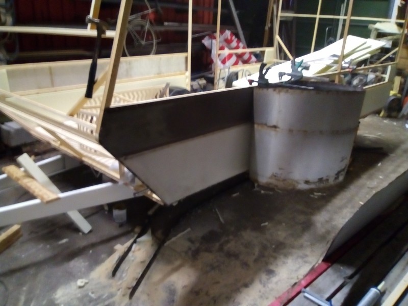

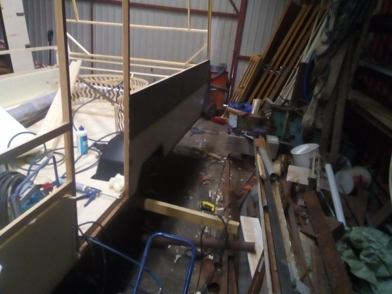

Kuinka laitan ison Pellin paikalleen yksin? Sain kyssärin. No Tässä vinkkejä jos jotakuta muutakin kiinnostaa. Ensin pelti tarkasti paikalleen ilman liimaa puristimilla. Sit avataan jostain päästä noin puoleen väliin suunnilleen näin
Liimaa ihan sikana väliin pelti päälle niittiä perään ja sit toinen puoli käännetään ekana kiinnitetyn päälle ja sama homma on muitakin tapoja varmasti. Mut noin ainakin minä saan sen kerrasta kohdilleen sit liiman kanssa.
Kiinni on ja pysyy

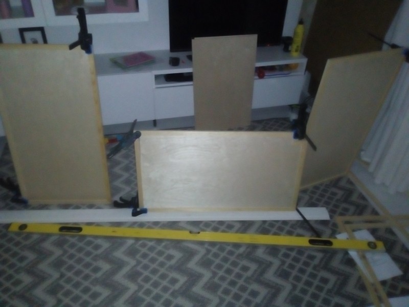

Kaappien runkojakin alkaa pikkuhiljaa syntyä kotosalla mallia kevyt pää raakaaine 2mm Koivu reunavahvistuksilla
 juu kevyitä on taas

Jonku rimpsun tästä ketjusta vasta lukenut. Alun kuvista ajattelinkin, että mitenköhän pellitys tapahtuu ku ruotoa jo oli..
Veikkaan ettei vanha rullattu vasarapeltiä mitenkään saa enää alkup. peilaavan suoraksi. Edes uutta peltiä saa rimojen väliltä saa irtaallaan liimattu samalla paineella mitä tehtaan linjassa.. lopputulos pitää vain hyväksyä.
Parissa muussa projektissa nähnyt, että paras seinä (ja suora) syntyy vaakasuoran alustan päällä vakuumipakattuna, lypsykoneen ja painojen avulla..
