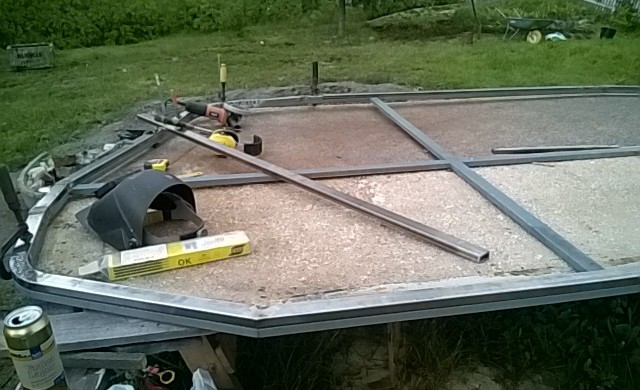

Nonni,
Nuita märännyksien purkukuvia on varmaa jokainen nähny niin skipataan ne...
Mutta tällästä pikku turaamista, jotain hyvin aikaavievää tuli aloitettua :P

Huh huh..  melekonen seppä Thumb. Täytyy sanoa että innolla odotan lisää kuvia edenneestä projojektista.
Tulee astetta jäykempi korirakenne, saa tehtyä vaikka "terassin"  vaunun katolle jos tila loppuu ;D.

« Vastaus #2 : 21.06.2017 kello on 09:50 »
kuva ei mulle ainakaan kerro materiaalia, mitäs se on? ja ookko kerenny harkita profiili palkkien täyttöä kondenssin ja lämpövuodon vähentämiseksi?
ihan hyvä idea Thumb, kaikkee muuta kannattaa kokeilla paitsi ommaa mummoo ja kansantanhuja  ;D Thumb

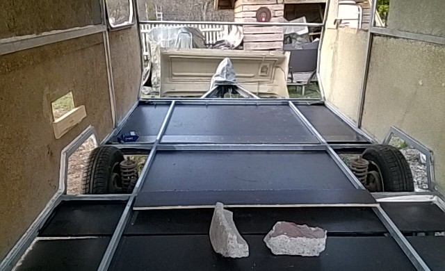

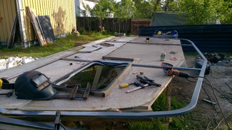

Palkkihan on huonekaluputkee 20x40mm. Koko komeus kävi kuumasinkissä ja vedin tuon koko runkon vaaksan mitalla reikiä täyteen ja siihen on laskettu 6 kannua uretaania täytteeks.
tuoha kuulostaa hyvälle, paljoko tuli painoo kehikolle?
Ei taida Suomessa olla riittävän suurta allasta, johon saisi koko kehikon valmiina? Erinomaisen hyvä tuo on noinkin, kun välituntien saumat kylmäsinkillä käsitelty.

Laskinhan minä sen jossain vaiheessa noin teoreettisesti, vaan en kyllä nyt enää muista mikä oli lopputulema 🤔 ehkä tuo selvinnee tarkemmin jossain vaiheessa kun asia hieman etenee. Ja onhan se edennyt , nämä kuvat on vuodentakaisia... Kunhan nyt laiska jaksaisi kaivaa uutta matskua näytille

Juu ei onnistunu yhes koo... sivut, pohja ja välipalkit erillään. Eikä onnistunu enää puikolla kasaus tuon jälkeen, piti käydä kyliltä ettimässä miggi ennenku alko läjääntyä.
    Kylmä siirtyy metallissa. Uretaanilla ei ole merkitystä.
    ja asian tuntia perustelee, miksi ei kondenssi ja lämmönsiirtyminen vähene :-\
