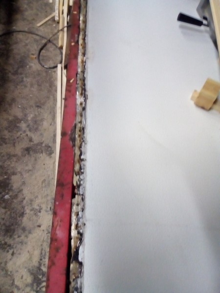

    Vielä tutkin tätä liima asiaa noista pelleistä pyyhkäsin niittiien ruoste vedet pois pinnasta ja oikein tarkkaa tutkin
    Kyllä siellä saattaa olla sitä samaa liimaa mitä tapaan eniten töiden puolesta kun asiakkaat kertoo et ne on jonkun asian kiinnittänyt liimalla ja ei ole pysynyt sit mut hälytetään korjaa.
    En tiedä mistä sitä saa mut tosi suosittua tavaraa se on näkymätöntä sitä ei voi myöskään tuntea haistaa tai maistaa. Purkin kyljessä lukee työkavereiden mukaan olematon liimaa ja se on markkinoiden kallein ja paras tuote. Joka myy kuin häkä.

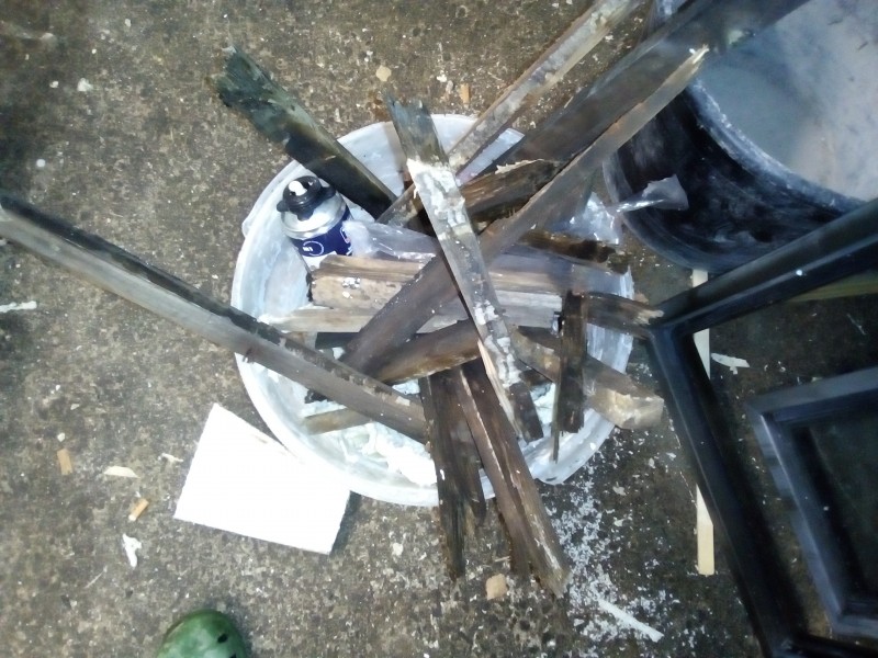

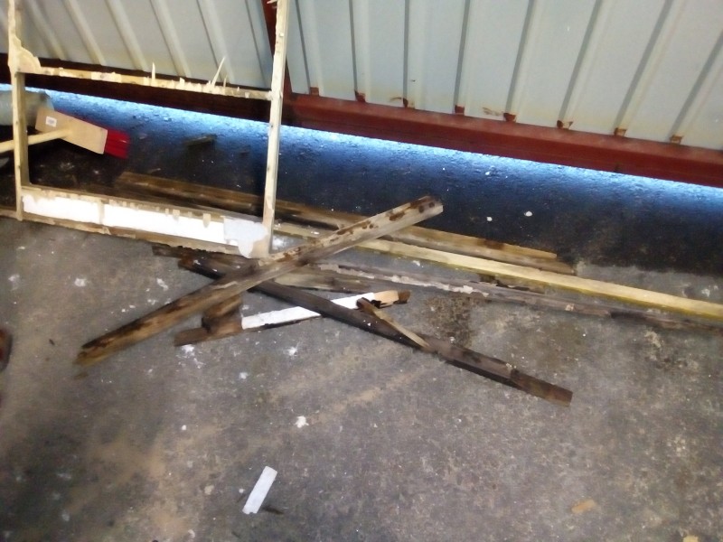

    Suomalainen mies tykkää tehdä asiat erilailla ja väärässä järjestyksessä nyt Ois alkanut vanhan vaunun purku lopuista mätä puista kun se vaan alkujaan luhistu kasaan tönäsemällä. Tämmöstä puuta sieltä nyt sit löytyisi

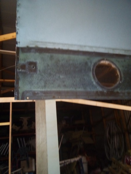

    Saatiin irti ni pääsee tuota keulan ylä osaa viimeistelee muotoonsa
     Suunnittelun aatelia nosto ikkunoiden alla saadaan tuo liesi tuulettimen reikä ylemmäs ja taakse oikeaan paikkaan jolloin pystytään myös alkuperäinen reikä hyödyntää muussa käytössä tarkkaan mietitty. Ja samalla saatiin pakotettua alkuperäiset sarana reiät ovi aukkoon jolloin ne lähtee kokonaan pois kun saman reiän joutuu laittaa toiseen kohtaa muutosten takia notta nerokasta sanoisin. Mut kyl mää sit jouduin aavistuksen miettii mihin väliin se korotus tulee.

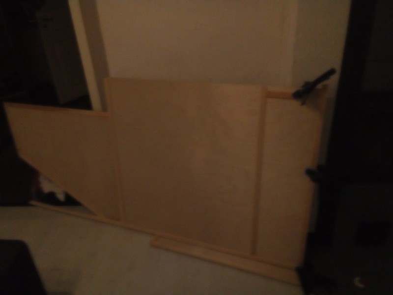

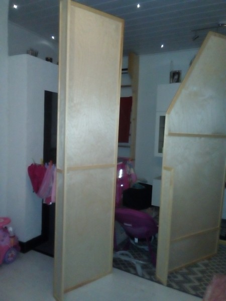

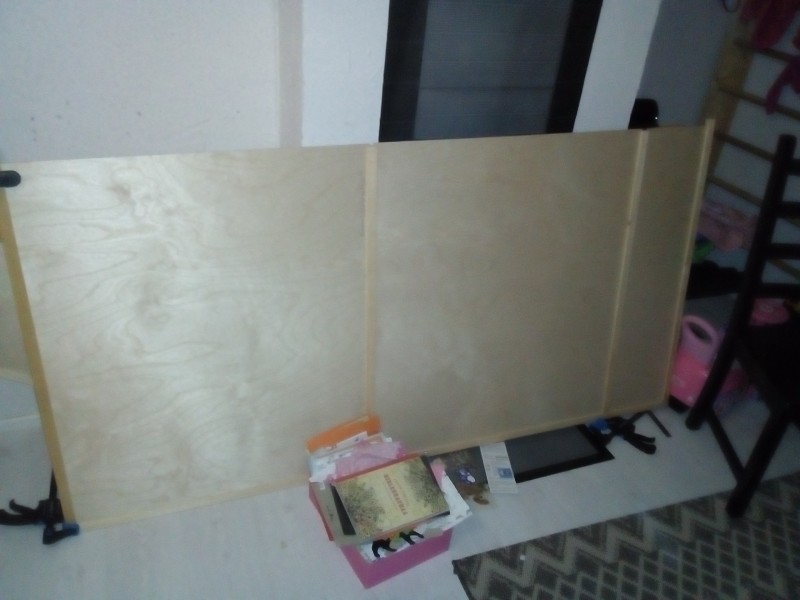

    Jaaha näin illan hämärässä aloitettu seuraava palikka sirkus
     Ja niistä lähtee muotoutuu vessan seinä sängyn tai siis sänkyjen kannake jossa myös kiinteä yö pöytä/kirjahylly hässäkkä upotettuna pari palaa jo liimattu kyllä sekin siitä selkenee kun saadaan lisää osia kiinni
    Alla edellinen elementti näppäränä suorakulmana

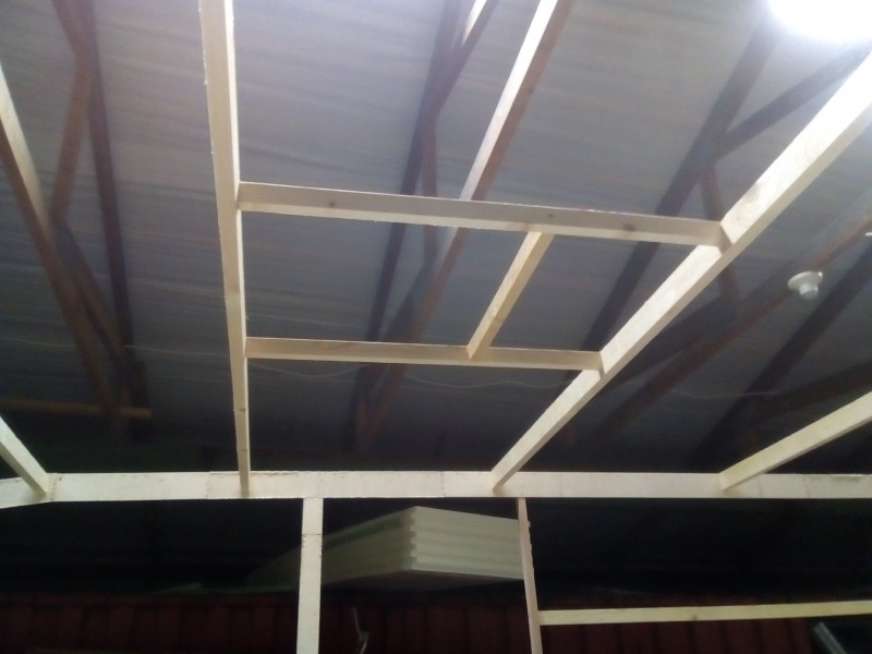

    Aamulla suomalainen mies päätti tänään tehdään jotain taloudellisesti kannattavaa ja järkevää. Annettiin ymmärtää jos ihan ite laittaa kirkkaan kattoluukku se olisi juuri sitä myhäillen Katselin hymyssä suin
    Siihen se tulisi kellään ei olisi siihen nokan koputtamista. Tässä on järkeä
     Ei prkl huomaan sivu silmällä toinen käteni oli salaa tehnyt sillä aikaa keulaan katto ikkunan kokoa 147x60 eihän tuollaista Saa valmiina sekin pitää tehdä itse

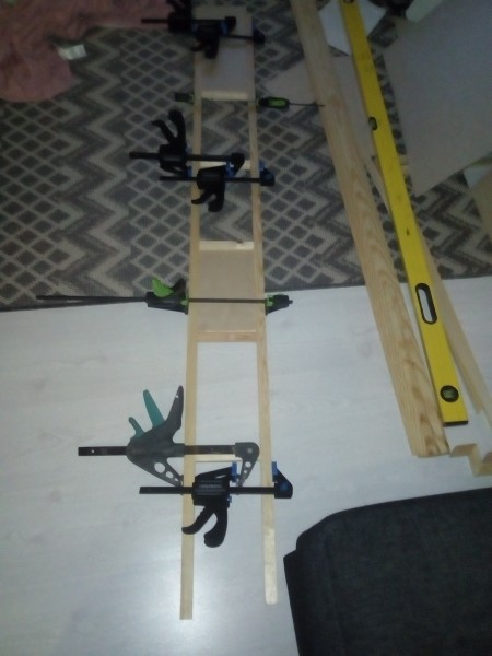

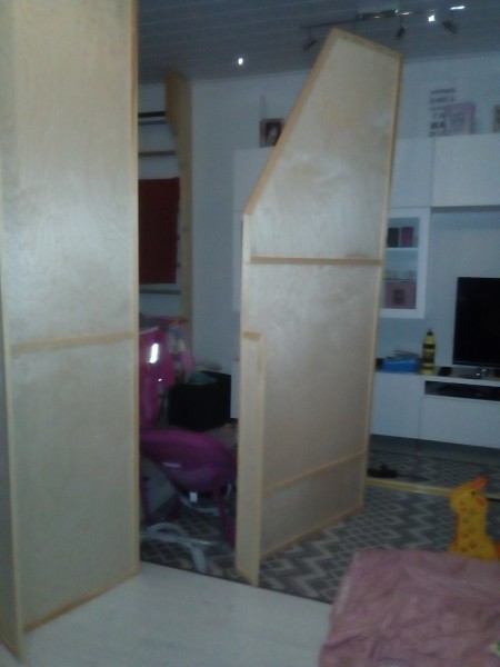

    « Vastaus #203 : 12.09.2017 kello on 21:48 »

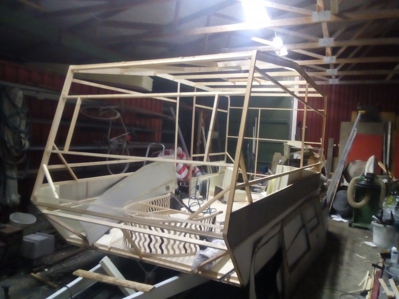

    Kaluste puolen hommat jatkuu näin iltasella vessan seinä koko korkeudessaan
     Okei se ei ole pystyssä sivuun vielä kirjahyllyn kehikkoa otettiin ruokailu pöytäkin hyötykäyttöön siinä pikkuhiljaa kasaantuu.
    Tänään koitin vähän ynnäillä paljonko aikaa mennyt kaiken kaikkiaan tähän asti. Lopputulos Ois noin   50-60 tuntia ihan jees mut vauhti ollut kyllä aika leppoisaa jotta hermo lepäisi töissä sit joutuu hosuu   ihan tarpeeksi.

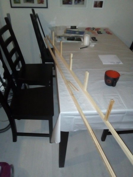

    « Vastaus #204 : 13.09.2017 kello on 07:50 »

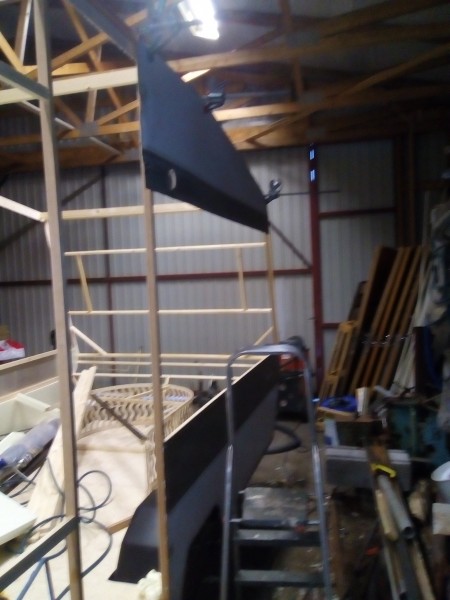

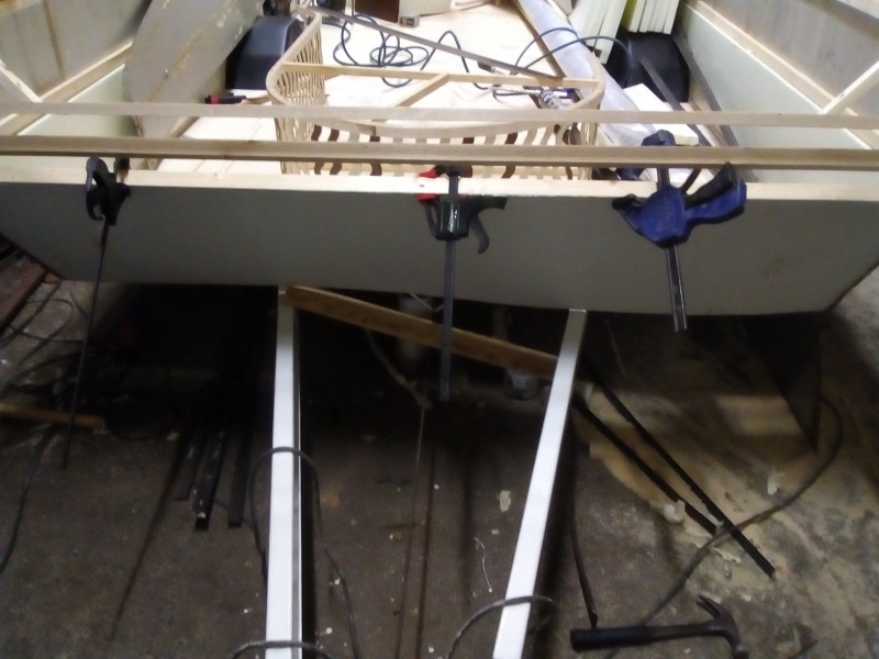

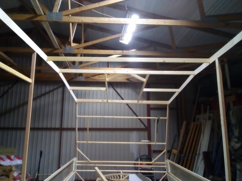

    "aamuvuoro" hommia runko Ois puuvalmis pois lukien sivuikkunoiden kehät. Niitä ei uskalla laittaa. Ei osuis kuitenkaan kohdille siis Eka pellit kylkiin.

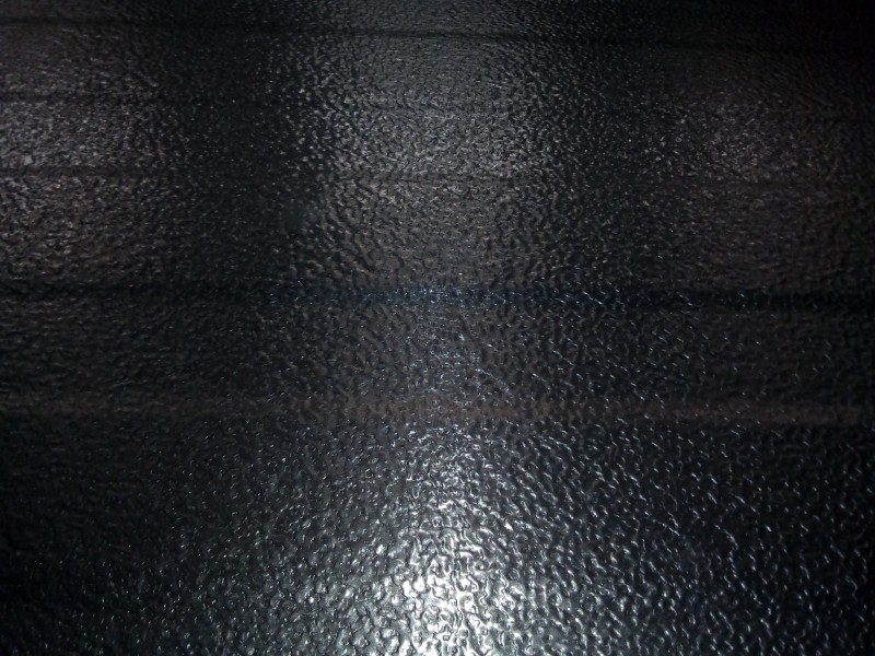

    Alumiinin leikkausta koti konstein
    laidat poissa ja sovitukseen jos huomen

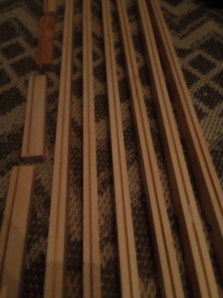

    « Vastaus #209 : 13.09.2017 kello on 22:41 »
