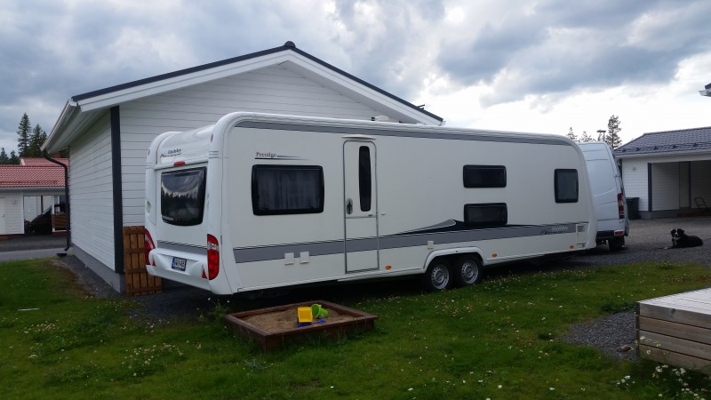

    Kyllä on komea peli. Thumb

    Tuli oikein hyvä hobby koppi  Thumb

    Kyllä hän osaa! Thumb

    Hieno homma, hyvältä näyttää.
    N vahtii tilannetta :).
    Aina siellä missä isäntäkin  ;D
    Josko nyt taas olis tämänvuoden projekti kiintiö täynnä. Mersun koneremppa j ruostekorjaus /maalaus sekä tämä hobby projekti. Ei uskalla katsoa avk sivuja hetkeen. Näin syksyllä sielä on valikoima parhaimmillaan kun kesällä suurin osa näistä kolhuista tulee. Myös jobbarit ei ole syksyllä riesana kun ei ne ainakaan tämän hintaluokan projekteja viitsi ottaa koska melko varmasti rahat olis kevääseen saakka kiinni ennenkuin ostaja löytyisi hyvällä hinnalla.

    Eihän tuosta äkkiä arvaisi millainen projekti oli ja nopeastihan tuon sait tehtyä. 👍🏻
