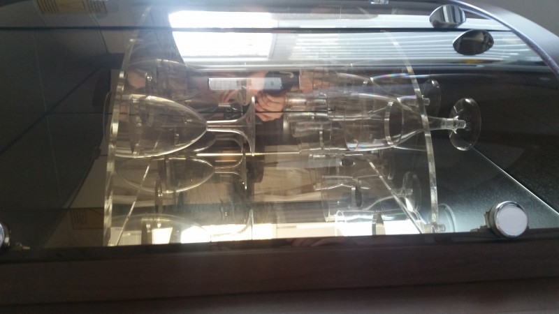

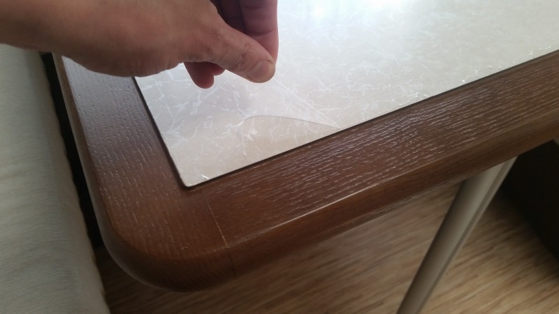

    Pöydässä oli vielä muovitkin ja "kristallit" oli tallessa
