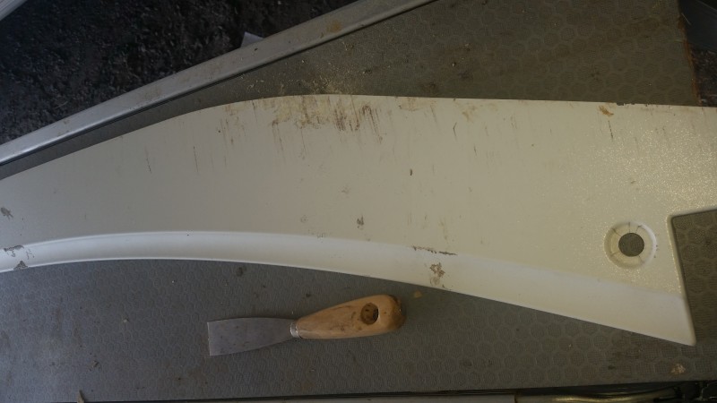

    Vähän jäänyt huonolle huomiolle tämä projektin päivittely. Mut peräosan mutkalla ollut pelti leikattu pois, liimattu uusi tilalle sekä nurkkalistan otin irti ja oikaisin, tuli aika hyvä niin asensin sen jo paikalleen. Takapään nurkkamuovissa oli pari halkeamaa ne liimasin. En viitsinyt ostaa uutta koska nuo hobbyn muoviosat on ihan paperia eli se uusikin voi olla rikki kun ensimmäiseen oksaan osuu. Huomenna pitäisi myydä soliferi joten tämä olisi saatava torstaina katsastuskonttorill e ja siitä sitten kausipaikalle illalla kun yöksi pitää töihin ja palaan työreissulta vasta la ja sunnuntaina olis isäntävelvoite kausipaikalla. Ei viitsisi teltassakaan nukkua ;D Josko sitä ehtisi sitten vähän lisäillä kuviakin projektin kulusta

    Tämä muovi oli aika naarmuinen mut lähti hiomatahnalla melkein virheettömäksi.
    Tossa liimattu kiinni kuten oli tehtaan jäljiltäkin.
    Tässä  näkyy se uusi alapelti.
    Tämä oli melki projektin työläin osuus kun joku oman onnensa seppä ei oo jaksanu avata liitintä vaan napsinu johdot poikki liittimen vierestä.
