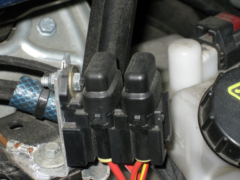

Sulakkeet näyttävät pääsääntöisesti tältä:
Ja jotta asia ei olisi liian helppo, matkalla voi olla vielä kolmas.
Näiden kautta pitäisi kuitenkin mennä kaikki Weban sähkö.
Myös puhallin.

Mulla se oli tuo F4 ,40 amppeerinen joka oli Fiatin kirjassa oikein.
Vielä en ole muita löytänytkään kun innoissani jätin hakemisen siihen.
Niin ja jos nyt tarkemmin ajttelee niin voihan sen pihtimittarilla katsoa lisääntyykö kulutus starttiakulle kun laitan hupiakulta virransyötön tuohon F4:ään ja ropsutan weban tulille.
Ja onhan siellä vespumppu myös joka syöpi sääähköä.

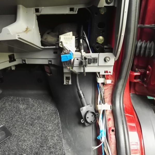

Se  on sen verran työn takana löytää sopiva läpivienti tuliseinästä että laitoin kolme paria johtoja valmiiksi jos tulee vielä jotain laittamista mieleen :)
Tuo on oikean ajovalon takana.
Nyt laitoin tuon sähkötöpselin sisälle ja jos sitä webastoa koittasi käyttää hupiakusta .
Saapahan nähhä.
Mahottomin savotta oli irrottaa hanskaloota.

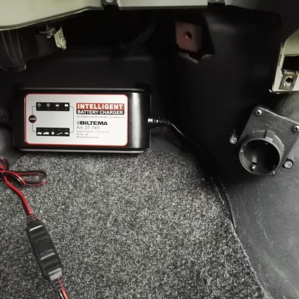

En laita tuota laturia kiinteästi autoon kun siinä on niin hyviä toimintoja ja latausjohdonkin töpselillä saa akusta irti
Biltema laatua tietysti

Nytten mestarit aaapuuuvaaa!
Ajastimen sulake on ohjaamossa ja
moottorin sulakerasiassa F4= webaston ohjausyksikkö(+akku)
                                     F5= matkustamon tuuletus Webaston avulla(+akku)
kummassakin 40A sulake vaikka ohjekirjassa sanotaan 20A
Uskallanko nyt kokeilla että tuon hupiakusta samallaisilla sulakkeilla virran tuohon sulakkeiden jännitteettömälle puolelle vain ja kokeilen weban päälle  :-\  ??? ?

Laitan tuon laturin pitämään yllä nyt starttiakkua kun näinä aikoina ajomatkat tuppaa olla 12-15 minuuttia vain ja tulee tökättyä tuo webasto lämmittämään kabiinia ennen lähtöä kun on ittensä sille opettanut :D

No pitihän se arvata että kun laittaa ylläpitolaturin ajoakulle niin se vetää DLR-kytkimellä latauksen hupiakullekkin päälle :o
Ei riitä poweri tässä laturissa kahelle 100AH akulle.
Täytyy vaihtaa
 viivereleelle
hupiakun latauksen kytkentä sitten .
Ainakin nyt lähtee Ducato alta kymmenessä sekunnissa käyntiin niin saapi sitten kohta kytkeä latauksen hupiakullekkin .
