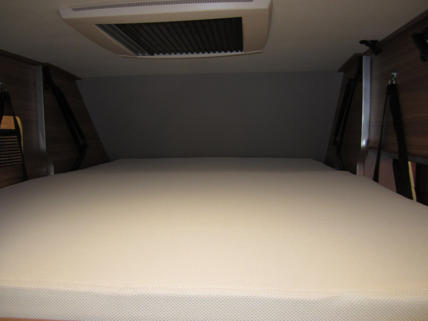

    Kyllä tätä on pyöritetty päässä koko talvi.
    Nuo kuvat on samakorisesta Knaus:ista ???
    • Viimeksi paikalla:tänään kello 23:06
    Vs: Ducato Maxi
    « Vastaus #190 : 24.04.2018 kello on 17:34 »
    Tuosta etsit sopivan mekanismin ja eikun tekemään.
    https://www.google.de/search?q=hubbett+Mechanismus+f%C3%BCr+wohnmobil&tbm=isch&tbo=u&source=univ&sa=X&ved=0ahUKEwiJhpzSkNPaAhXEzKQKHV_BCisQsAQILg&biw=1366&bih=588
    Ja lisää löytyy kun avaat www.google.de ja sinne hakusanaksi hubbett mechanismus für wohnmobil
    Vs: Ducato Maxi
    « Vastaus #191 : 24.04.2018 kello on 18:40 »
    Noita mekanismikuvia olen katsellut ja vinkkejä hakenut miten tekisin mahdollisimman yksinkertaisen käsin nostettavan petin.
    Vielä en ole löytänyt tietoa että jos näppäsen  tämän alkuperäisen  väliseinän yläpalkkin pois että pitääkö se modifioida jotenkin katon myötäiseksi sitten.
    En ole löytänyt minkään valmistajan filmiä Juutuupistakaan jossa rakennettaisiin tähän korkeaan koppiin edes yläkaappiakaan :-\
