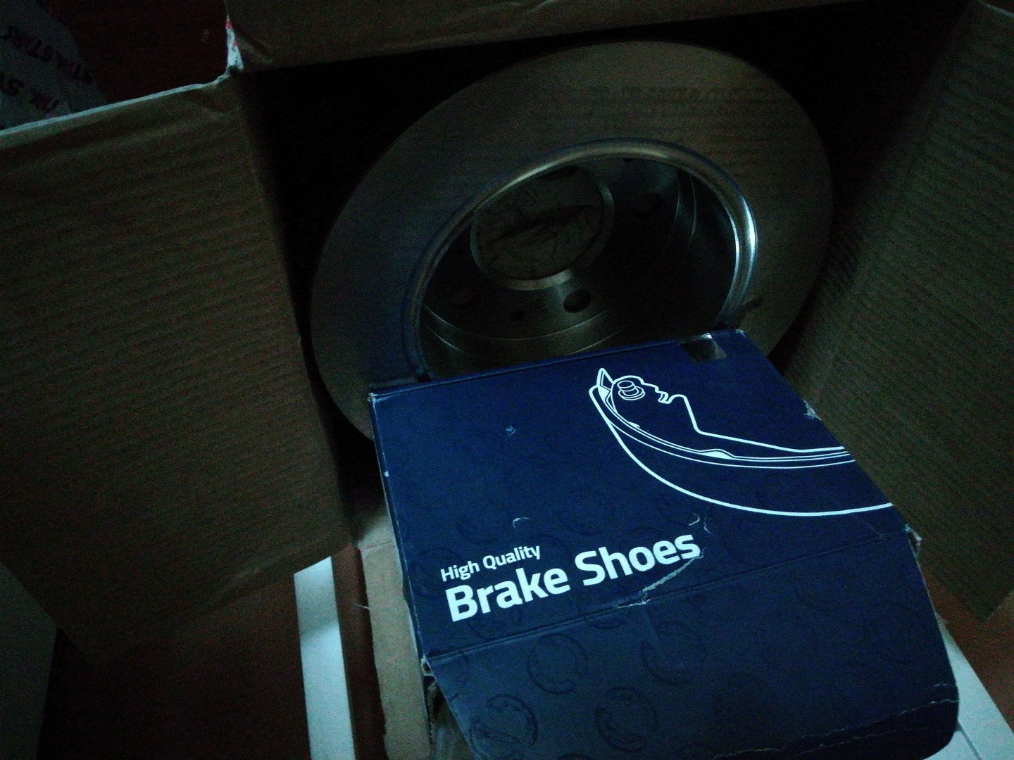

Autonosat 24 tilasin kengät rummut kiinnityskamppeet ja takavaijerit uuvet ^-^
Jos nyt saisi käppäriin tehoja kun maksoi vähemmän kun täys tankillinen naftaa :)

Viikko meni Osat 24 poijilta ennekä saivat ees paketin lähtemään meille päin.
No eilen sentään poika toi paketin pihhaan.
Jos nyt ei satas sevvertaa että sais lelut paikalleen ja auton leimalle

Ilimankos nämä on vähän epäsopivat kengät kun viikon niitä hommasivat niin ja kalliimmat mitä ensin tilasin.
Se on Kiinalaisella jarrukenkätehtaan robotilla asetus vähän pielessä kun ei osat ole kohdakkain.
Ei mahdu kengat rumpuun kun tuo runko tulee yli kengän vaikka ihan vissinä oli säätöruuvi kierretty pohjaan asti .
Mirkkelöin remelillä pykälätä pois niin avot
