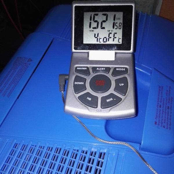

    Laitoin pienempään tyröslootaan tuon Biltsikan koneiston sillä puolkuntosella
    akulla pöhisemään.
    Varttitunnissa lootassa on vain +4 lämpöä.
    4A on virran kulutus akusta.
    Saapa sen nähhä ,pitääkö lähteä etsimään kunnollista tyröksikassia niin pellaahan tuo jos vaikka päivän eväät pitää säilyttää.

    Kokeile vielä niin sitä kylmälootaa, että laitat sinne yökylmää kaljoo reilusti ja aamusta vehje päälle. Ja sitten katot jaksaako se vääntää sitä lämpötilaa mihinkään suuntaan päivän mittaan. Tyhjä laatikko kylmee kyllä nopeasti.
    Sitten jos ei ole jännitevahtia siinä välissä tuo laitos on vanhan akun tuholainen. Heti ainakin latausta siihen akkuun, kun alkaa hyytymään.

    Autosta otin akun irti niin ol 12,5V nyt kolmen tunnin jälkeen se on 12,3V ja virtaa menee se noi 3,96A
    Nyt pöhisköön siihen 12V asti ainakin ,sitten vasta lataan.
    Mistä mulla nyt oisi reilusti yökylmää kaljaa ::)
