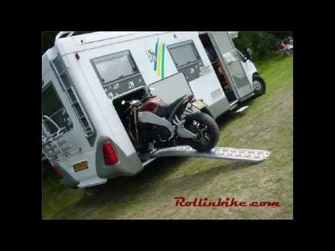

Pari tämmöistä trappia, Goldsmitiltä ainakin löytyy.

Mutta kyllä on hakusessa autot johonka saisi takatalliin laittaa/ mahtuisi parisataa kiloa ja tuon kokoinen kones .
Kertokaa heti kun tavallisen palkkaluokan kulkineesta löytyy sellainen.

Kärryyn laittaisin, vaikkei haluttaisikaan. Siinä pääsee palkoille. Autotalliautoja on, mutta vain mönkijän vetävää en ole nähnyt.
