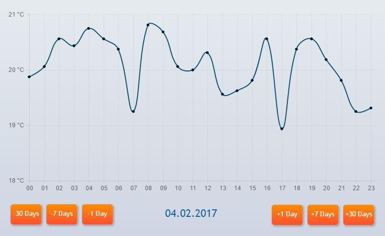

Alla on käppyrä siitä, miltä lämpötila esim. eilen vaunussa heilui, haaveena olisi tuota myös ehkä hieman pystyä tasoittamaan (eikä vähiten sillä, että lämpöanturi sijoitettaisiin oven viereisen kaapin alapinnan sijaan johonkin parempaan paikkaan..)

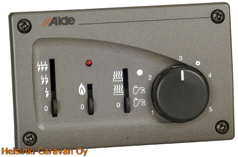

Millainen ohjauspaneeli on käytössä? Kuvan mallissa on itsessään lämpötilatunnistin, josta on jalat katkaistu kun etätunnistin on otettu käyttöön. Jos ohjauspaneeli on keskellä vaunua tai kauempana istuinryhmästä niin se on hyvä.

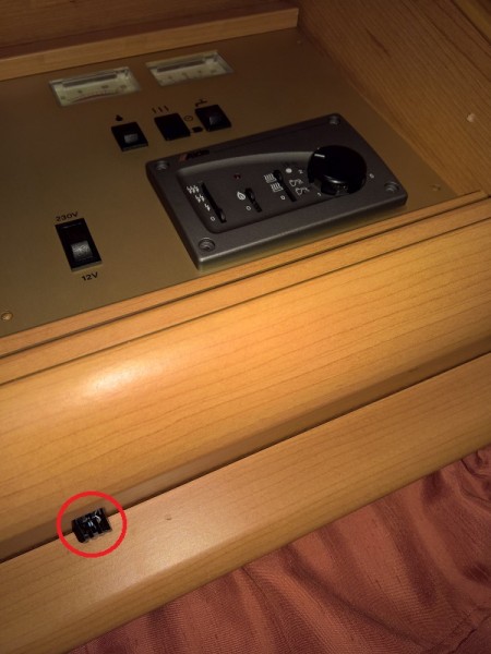

Ohjauspaneeli on juuri tuollainen malli, mutta lämpötilatunnistin on siitä irrallaan erillisen johdon päässä (matkaa ~20cm) - eli ilmeisesti etätunnistimeksi lasketaan. Sijoitus on vain mallia "ei-ajateltu-pätkääkään", eli sohvaryhmän päällä, kaapiston alapinnassa ja lisäksi alttiina pattereilta nousevalle lämmölle. Toki myös pannu on tuossa samaisessa nurkassa vaunua, eli kaikki lämpölähteet kasassa, siitä on hyvä mitata lämpötilaa ja toivoa että toisessa päässä vaunua on tasaista  ::)

Tarkista, ohjauspaneelista, että onko tunnistin ja kiihdytysvastus säätöpyörän alla. Jalathan voi juottaa uudestaan yhteen ja irroittaa etätunnistin.
Mikälisikäli tunnistimen ja kiihdytysvastuksen pitäisi olla tuossa epäselvässä kuvassa näkyvissä pinneissä, niin ne ovat hävöksissä..
Tuota en ymmärrä, että miksi huoltoliike poistaa ohjauspaneelin tuntoelimet kun asentavat etätunnistimen, pelkkä kahden jalan katkaisu olisi riittänyt. Noi kaksi komponenttia voi laittaa onneksi jälkeenpäin.
Epäilen, että tämä ratkaisu on lähtöisin ihan Soliferin tehtaalta asti, minusta vastaava ratkaisu on ollut muissakin Solifereissa mitä olen nähnyt. Sitä en kylläkään tiedä miksi tuo anturointi ylipäänsä on siirretty etätunnistimelle, kun etäisyys ohjauspaneliin on kuvassa näkyvää luokkaa (anturi ympyröitynä). Tietenkin on tuosta se etu loppukäyttäjälle, että kauemmas siirrettäessä riittää kun ostaa/tekee jatkon johtosarjaan, ei tarvitse anturia ostaa lisäksi  ;)
