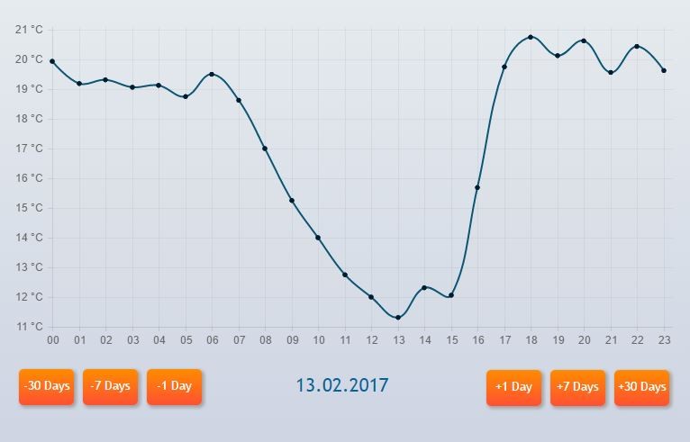

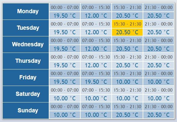

No niin. Vielä en ole vakiotermostaatin johtoa intautunut siirtämään, mutta männä viikon loppupuolella innostuin piuhoittamaan tuo RasPin sillälailla, että pääsin protoilenaan miten ohjaus sen kautta pelaa. RasPin termostaattianturi on vakioanturiin verrattuna jo selkeästi paremmassa paikassa lämmön tasaisuuden kannalta, mutta sitäkin voisi vielä optimoida keskemmäksi vaunua. RasPin rele on kytketty Alden ohjauspaneelin taakse piuhan P2_5 väliin (piuhassa itsessään on ainakin meikäläisellä ihan selvällä suomella merkintä "5"). Alden paneelista termostaatin säätö on nostettu niin ylös, että lämmitys on aina päällä kun RasPin rele kytkeytyy. 220V kiertovesipumppu on ollut käytössä ja sen ohjaus on siis pannun termostaatilta. Lämmitys on nyt testeissä ollut kaasulla.
Tällä hetkellä perusviikolle on määritelty alla näkyvät lämpötila-alueet siten, että kun aikaikkunan tavoitelämpö saavutetaan, lämmitys loppuu ja kytkeytyy 0.9 astetta alempana takaisin päälle.
Käytännössä siis päiväsaikaan annetaan lämmön tipahtaa kun ei vaunussa oleile kukaan ja ilta-ajaksi nostetaan lämpö mukavalle tasolle. Illalla sitten nukkumaan mennessä tiputetaan lämpöä asteen verran alemmas, ihminenhän nukkuu paremmin vähän viileässä :) Se, miltä käytäntö näyttää, näkyy alla olevasta kuvasta (statistiikka mitattu eilen föhn-tuulten vallitessa, eli ulkona muutama plusaste lämmintä)
Vertailin logeista lämmityssyklien pituutta ja tuo päivätiputus vaikuttaisi suunnilleen 50% tiputtavan pannun kokonaispäälläoloai kaa verrattuna vastaavaan yöaikaan. Jonkinlaista säästöäkin voisi siis kuvitella saavuttavansa, lisäksi tietenkin nuo viikonlopulle asetettavat tiputukset peruslämpöön ja sunnuntai-illan automaattinosto takaisin oleskelulämpöön tuo pientä mukavuutta vaunulle palaamiseen. Lämpötilakäyrässä on toki huomattava että se keskiarvoistaa tilannetta, eli minimin ja maksimin välistä heittelyä yksittäisten tuntien sisällä tapahtuu enemmän kuin kuvaaja kertoo.
