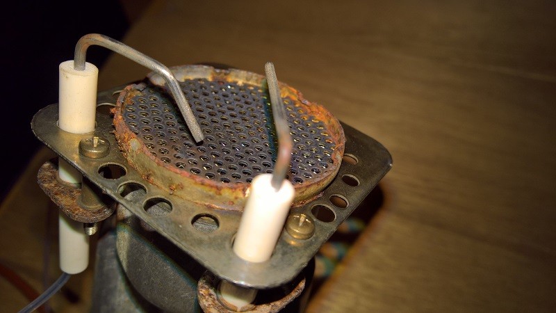

Joopasen joo. Tarkastin ensin Raunon ohjeen mukaisesti että kipinää syntyi kun irrotti sytytysjohdon elektroniikkaboksis ta ja piti liittimiä lähekkäin käynnistyssyklin aikana. Oikeen iloista valokaarta puski, aivan kuin aikoinaan asconan konetilassa kun sytytysjohdot päästi läpi pakosarjalle :D No, sitten poltin irti ja  tuossa se pyörii nyt pöydällä. Ei tuo ihan tuoreimman näköinen ole, eikä ihan mene tuo sytytyskärjen etäisyyskään speksiin (ohjeen mukaan 2,5-3,5mm, tuossa on luokassa 5mm...) Joutaisi tuo liekinvalvojakin varmaan olla suora ja molemmat astetta puhtaampia... Kai se pitää kokeilla fiksata nyt nuo kärkeen, katotaan miten äijän käy.
  • Viimeksi paikalla:14.01.2022 kello on 20:29
Vs: Alde 3000, Kaasulämmitys lähtee päälle mutta sammuu
« Vastaus #14 : 2.02.2017 kello on 22:33 »
Dodiin, sehän rokkaa kuin hirvi! Putsailin kärkiä mitä nyt sain ilman hiomapaperia, oikaisin ne ja säädin sytytyskärjen etäisyyden toleranssien puitteisiin. Lähti tulille jopa ihan alkuperäisellä sytytyselektroniika lla :) Nyt sitten seuraillaan josko toimisi enemmänkin kuin yhden lämmityssyklin  Thumb
